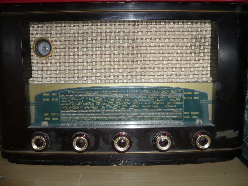

Je dépanne pour un ami une TSF de marque ''Teleson Radio''. Rien d'autre d'indiqué.
Il s'agit d'un récepteur 4 tubes + Oeil Magique : ECH81, EBF80, ECL82, EZ8O, EM34.
Le schéma s'approche du modèle ''Oceanic Pirate'' mais il est équipé d'un bloc d'accord à rotacteur et non à touches.
Je vous remercie pour tous renseignements sur ce poste.

Je vous remercie beaucoup car c'est effectivement le bon schéma à de très rares variantes.
Je vais donc pouvoir en terminer la restauration.
Tous les cables blindés sont à changer car leur isolant interne en caoutchouc est réduit en poudre...
| Sujet : SchémaTeleson Radio Nouveau | De americanradios Le 11-10-2017 à 11:50 sta |
De plus, en allant sur le site, il y a aussi le schéma de la ficelle de cadran qui est manquante sur le poste... ce n'est souvent pas un luxe d'en visualiser le chemin pour la remplacer.
Encore merci.
