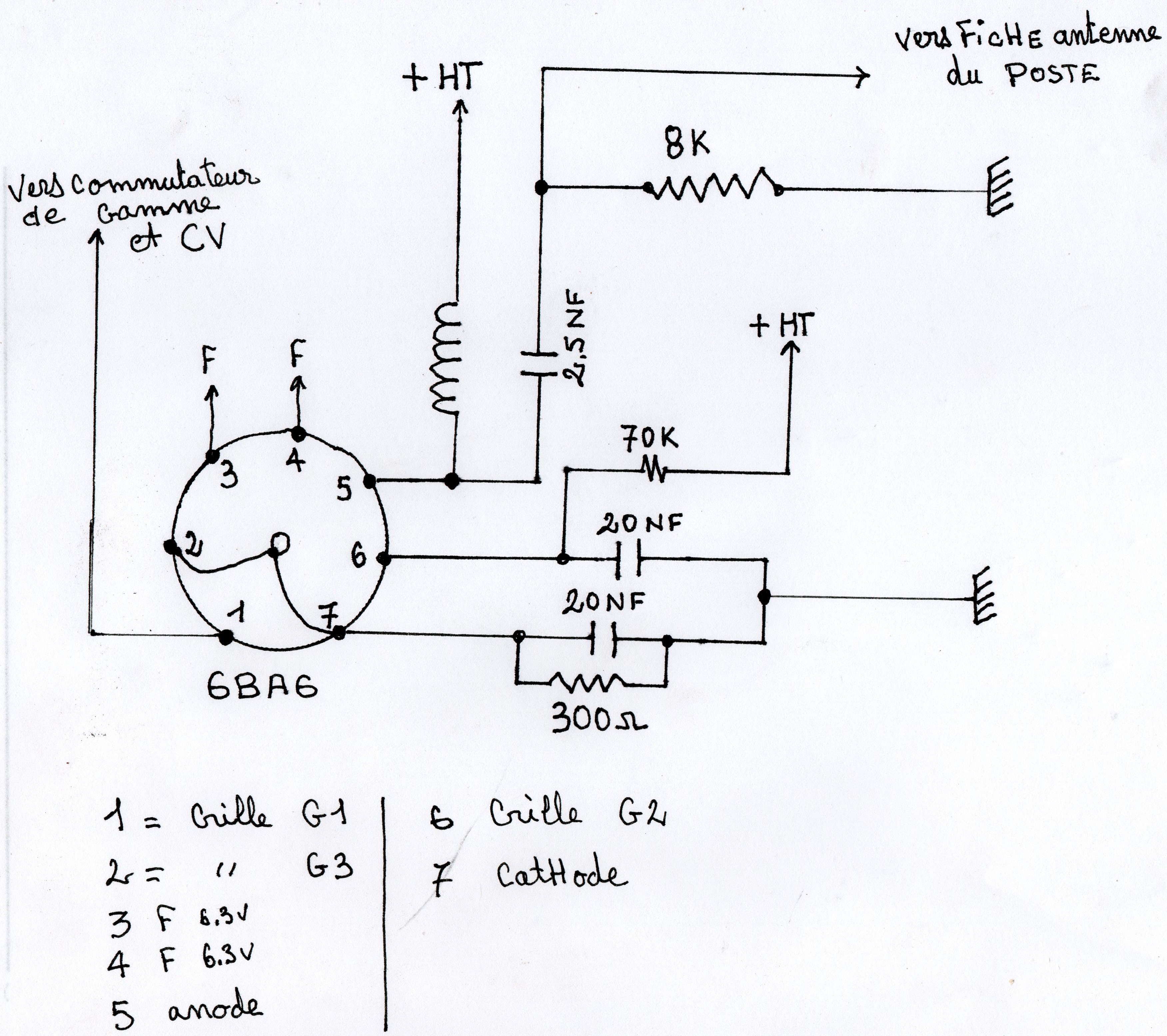

    voila suis entrain de refaire une antenne rap
    j'ai relevé le schémas >>>>>>>>>>>>>>>>
    je ne sais pas quelle tension l' alimenté avant
    je vais moi l'alimenter autonome avec un transfo interne
    2*200 volt avec point milieu +le 6.3 volt
    et la HT en sortie sera de 220 volt environ
    que pensez vous des élément présent sur le dessin
    faut t'il que je change certaine valeur ,en plus j'ai vue que
    la R de cathode sur la 6BA6 est de 68 sur le data
    merci de me lire

    ne vous tracassez pas trop, la lampe peut avoir quantité de points de fonctionnement en fonction des tensions d'alimentation , du gain , etc. si le constructeur a donné des valeurs , c'est qu'elles donnaient satisfaction dans son montage, on peut toujours essayer de réinventer l'eau tiède mais gare ........
    Pour la haute tension, ce genre de cadre était en général alimenté par la tension d'écran de la lampe BF , donc une valeur de 200 à 300V devrait convenir

    merci a vous f6cer mais je voulais juste savoir si
    les valeur que j'ai relevé convient bien avec les 220 que je
    vais mettre en place
    d'après vous cela convient les valeur sur le dessin pour une tension entre 200-300 volt
    excusé moi de re demander confirmation je veux êtres sur d'avoir bien compris

    merci Marcel juste ce que j'avais besoin
Sujet : antenne RAP Nouveau De f6cer  Le 02-10-2017 à 19:36 sta
    Gardez les valeurs que vous avez notées sur votre modèle , les valeurs données pour la 6BA6 sur le site de Michel Terrier sont une copie du ''Radio Tubes'' et donc un cas particulier

    ok f6cer justement je réfléchissez merci a vous
