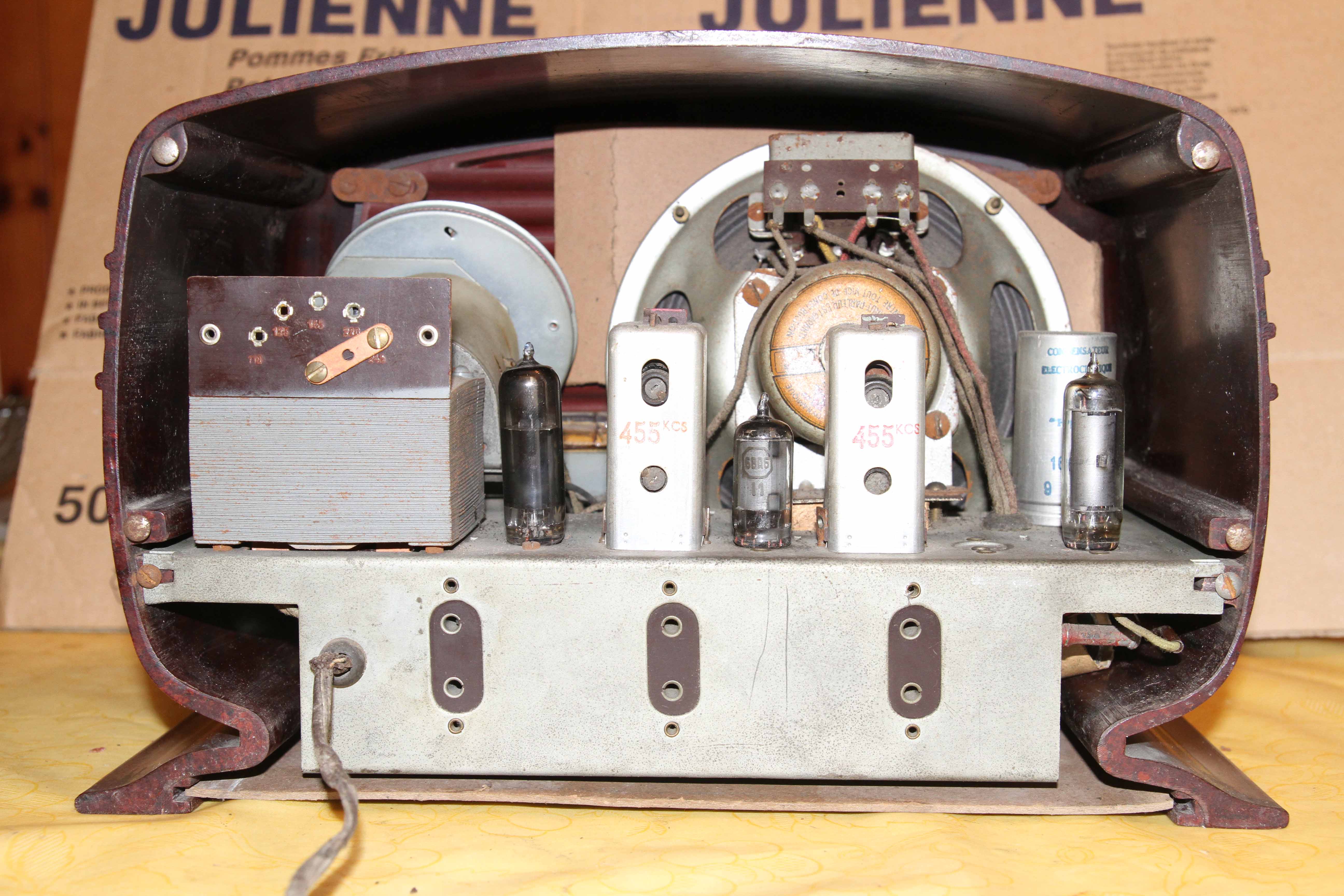

    J'ai récupéré un poste PYGMY, d'après mes recherches je pense qu'il s'agit du modèle M6 (voir les images jointes)...
    Le site m'a donné envi de tenter une restauration...

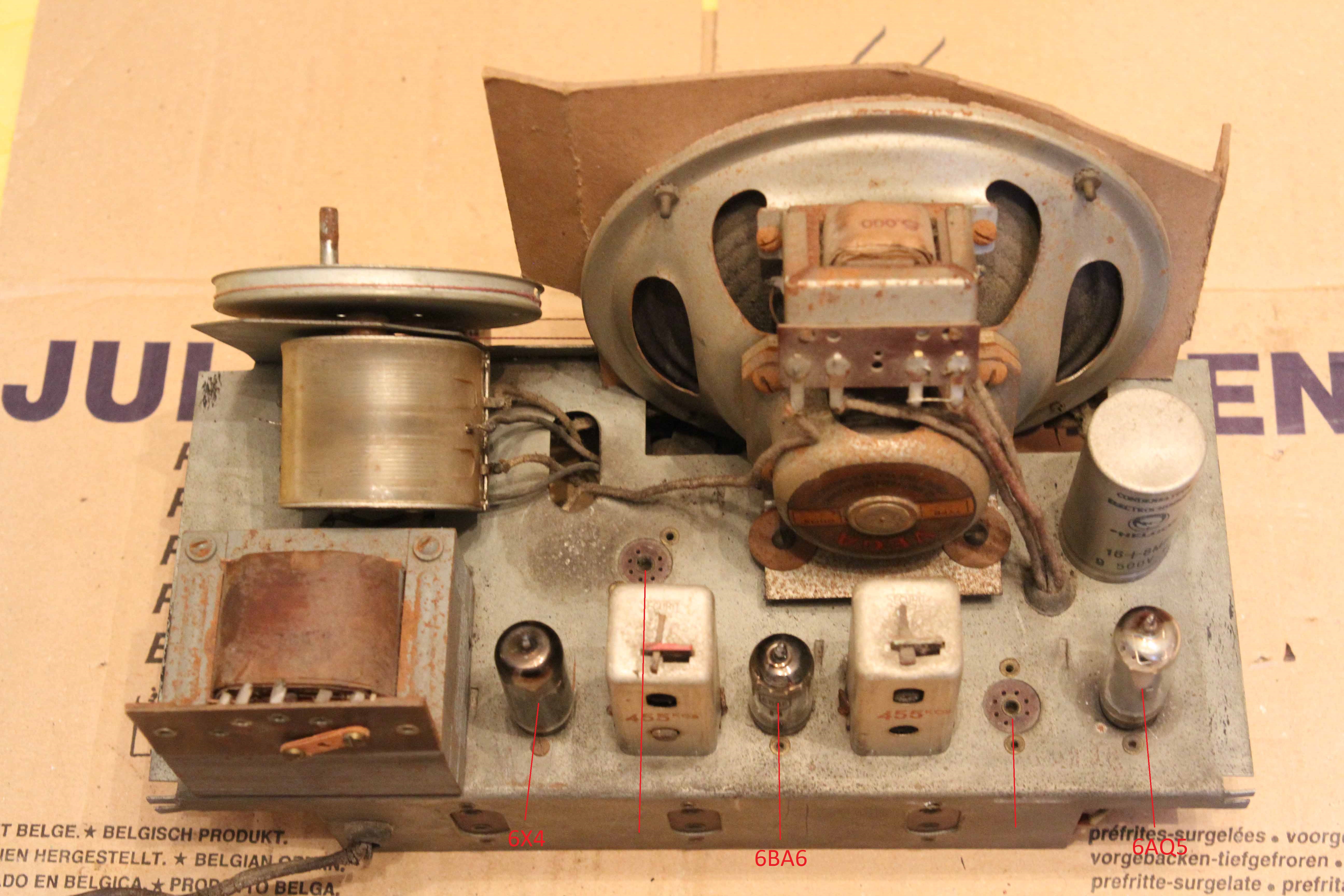

    Je suis donc à la recherche du schéma qui correspond à ce modèle, et des références pour les 2 lampes manquantes (voir la deuxième image, j'y ai indiqué les références des lampes présentes)...
    D'avance, un grand merci à tous ceux qui pourraient m'aider !

    Il manque une 6BE6 (à côté de la 6X4) et une 6AV6.
    C'est pratiquement certain et c'est un jeu de tubes classique. Vérifiez avec le câblage.

    Sinon la 6X4 me semble bien noire, me conseiller vous de la changer ?
    Alain
Sujet : Demande d'infos PYGMY M6 Nouveau De Pascal-370  Le 02-10-2017 à 09:35 sta
    La teinte de votre 6X4 ne présume pas de son état mais vous pouvez la remplacer par une neuve. Si sa remplaçante est dure à trouver, deux diodes 1N4007 pourront prendre sa place sans soucis. Le câblage de votre rx mérite une remise à niveau ainsi que son cordon secteur mais vous devez le savoir.

    A condition de ne pas oublier d'ajouter une résistance de forte valeur/puissance pour chuter la HT qui n'est pas la même avec un redressement par valve qu'avec des diodes!

    Et de commencer par le début: Vérification de la ligne HT et des chimiques de filtrage.

    J'ai bien prévu de changer le condensateur chimique de filtrage...
    Il s'agit d'un double condensateur 16F + 8F, mais il y a un fil de coupé dès la sortie.
    J'ai l'impression qu'un seul condensateur est utilisé...
    Je n'ai pas réussi à trouvé un schéma pour ce modèle, cela permettrait de lever le doute...
