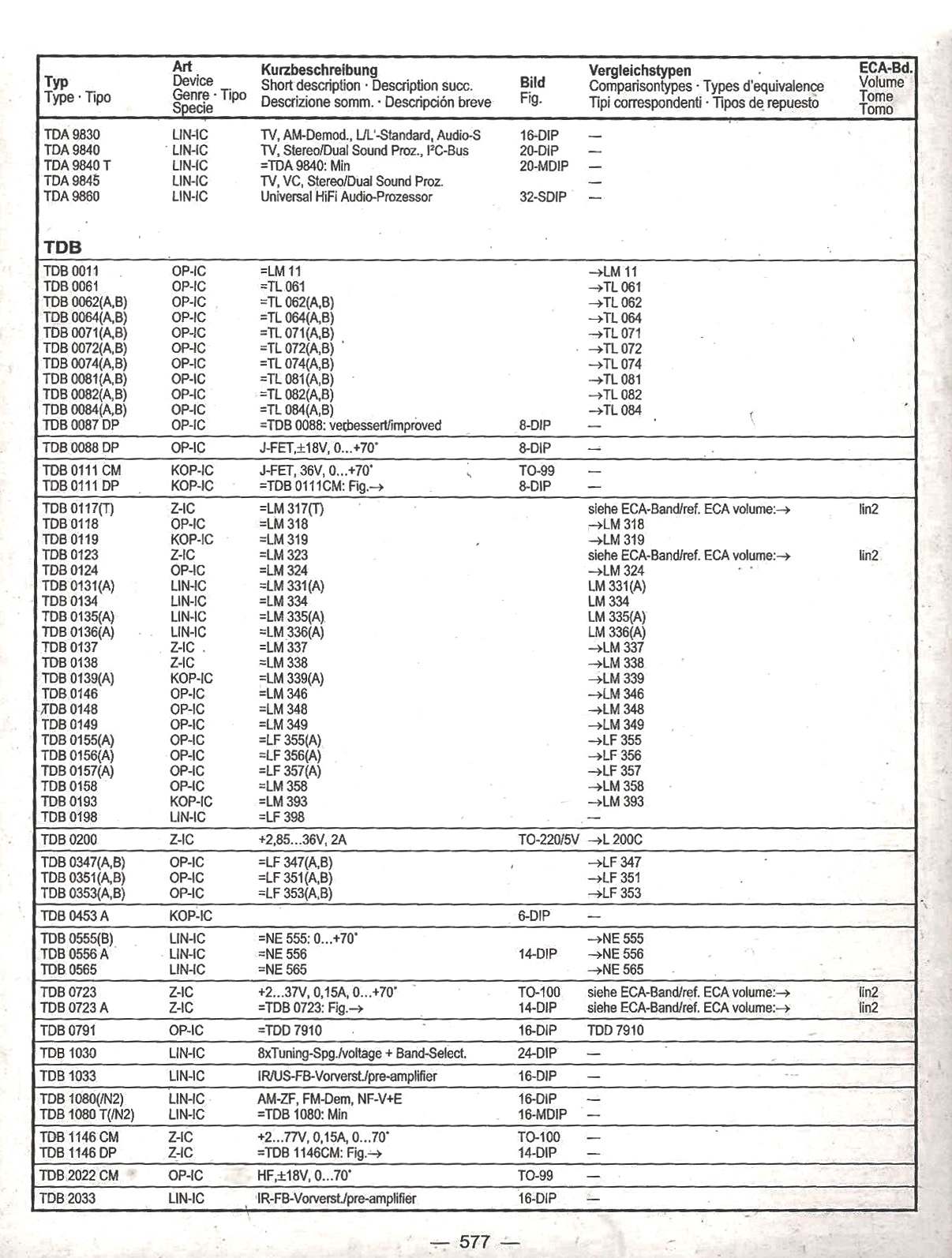

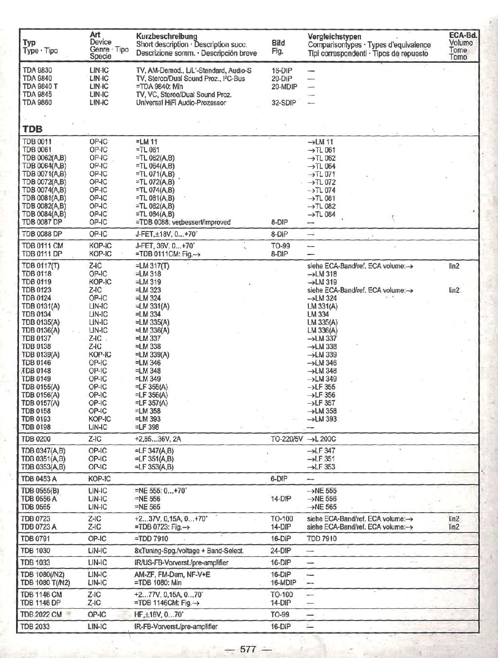

    il s'agit de :
    TDB 124 DP qui correspondrait au LM124
    TDB 0084 DP '' TL 084 et MC 34004 P
    TDB 139 DP '' LM 139
    par contre j'aurai besoin d'une confirmation,
    par avance merci
Sujet : C.I obsolète Nouveau De bozec  Le 30-09-2017 à 17:19 sta
    oui c'est ce que j'avais trouvé TDB 0124DP = CA324 =UA324
    TDB 0139 = LM339 = CA339 = MC3302P =SG 339 =MA339
    mais j'ai rien sur le TDB084 cordialement Bozec

    TDB 0084 serait TL 084, pour les autres vous confirmez.
    un grand merci.

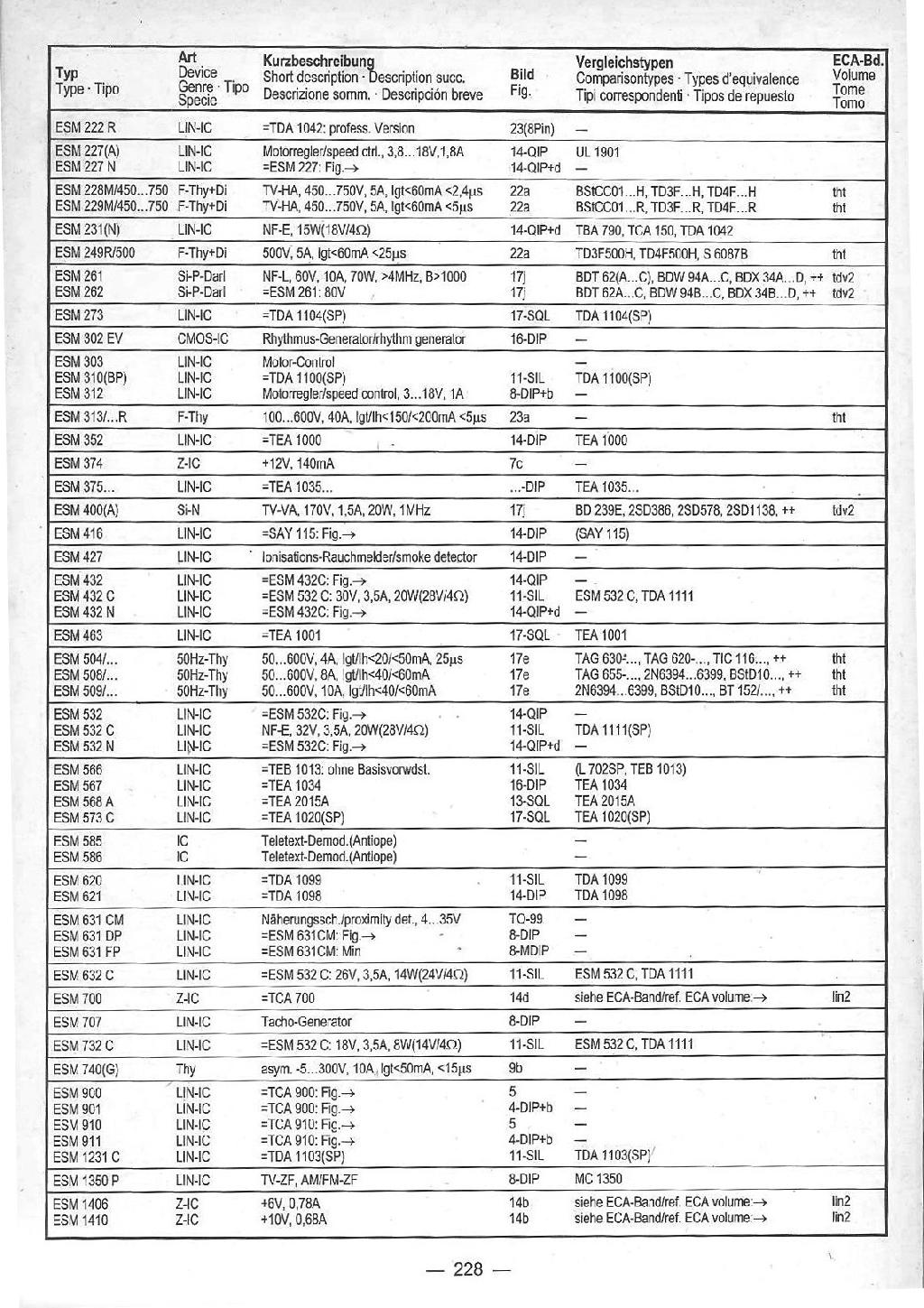

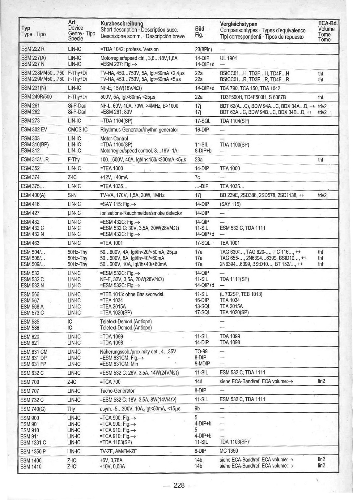

Sujet : C.I obsolète Nouveau De bozec  Le 30-09-2017 à 18:21 sta
    les équivalences trouvées
    cordialement Bozec
Sujet : C.I obsolète Nouveau De f1spi  Le 30-09-2017 à 19:43 sta
    Re
    alors là, vous m'épapates, encore grand merci...ya plus ca
