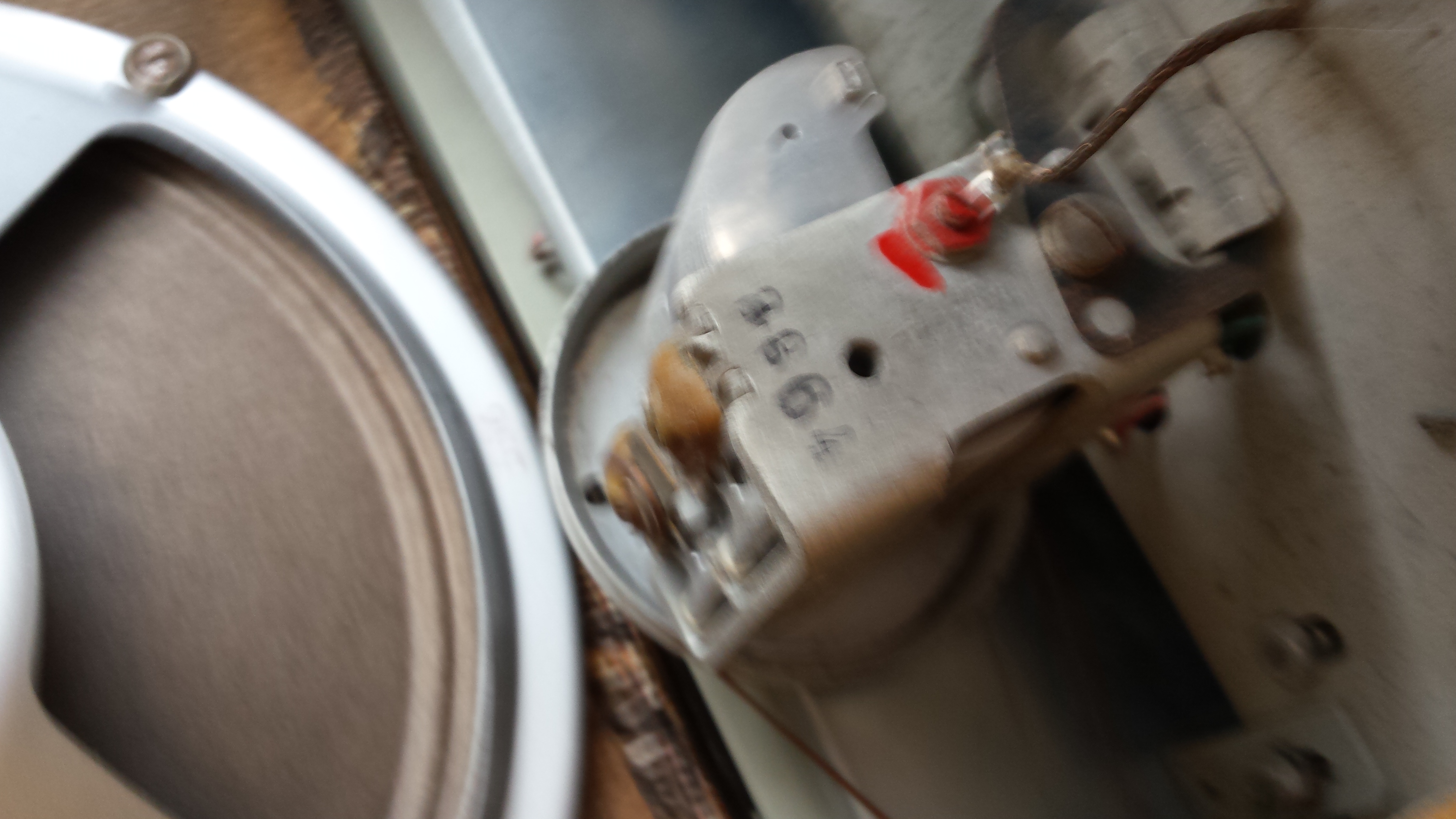

    je veux installer le module FM5
    J'ai un probleme pour me connecter sur CV ,ayant que 3 fils
    voir photo
    Une idee

Sujet : FM5 Nouveau De Marcel Bourguinet  Le 28-09-2017 à 14:33 sta
    Un seul fil suffit. Choisissez la section oscillatrice du CV.
    PS: vous n'avez pas la notice de montage?

Sujet : FM5 Nouveau De Marcel Bourguinet  Le 28-09-2017 à 21:44 sta
    D'après la photo votre CV possède deux cages.
    La cage de l'oscillateur est celui qui, lorsque vous mettez le doigt dessus, la réception va disparaitre.
    Sur l'autre cage la réception sera seulement atténuée.
    Il faut quand même avoir quelques notions de radio-électroniques pour installer ce module.
    Notice en annexe qui semble bien explicative.

Sujet : FM5 Nouveau De lecam  Le 29-09-2017 à 08:17 sta
    Merci, n'etant pas un grand connaisseur
    Mais comment brancher un fil a mon cv au FM5
    sans alterer la reception des bandes radio
Sujet : FM5 Nouveau De Marcel Bourguinet  Le 29-09-2017 à 10:03 sta
    Il est vrai que les explications de la notice ne sont pas très claire pour un néophyte.
    Le fil de la cage relie celle-ci au bloc de bobinage.
    Couper le fil qui relie la cage cv de l'oscillateur au bloc.
    Relier la cage sur la borne B5.
    L'autre section du fil venant du bloc est a relier sur B4.
    La commutation se fait automatiquement lorsque la borne B6 est à la masse ou non.
    Voir figure 9 de la notice.
