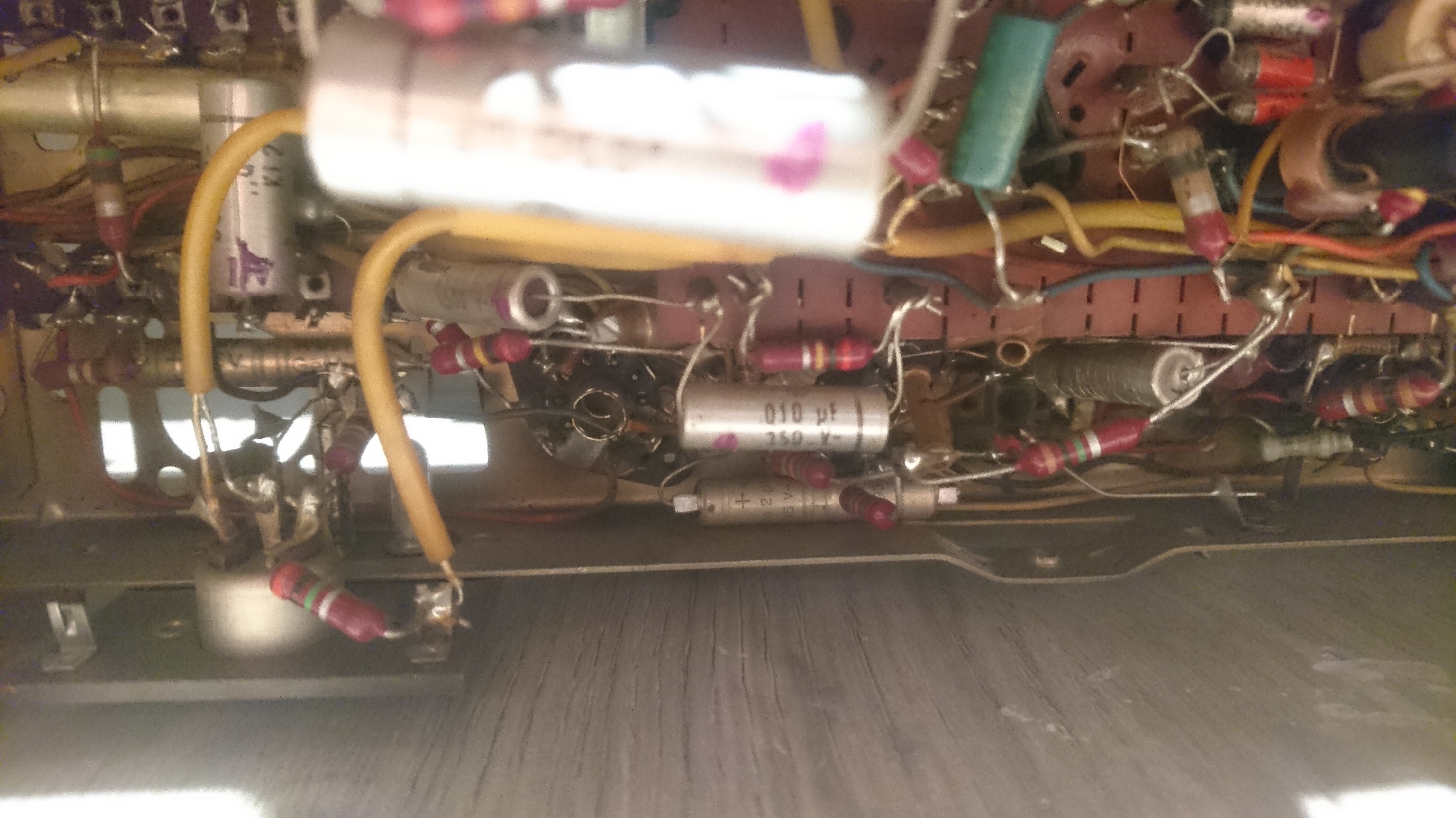

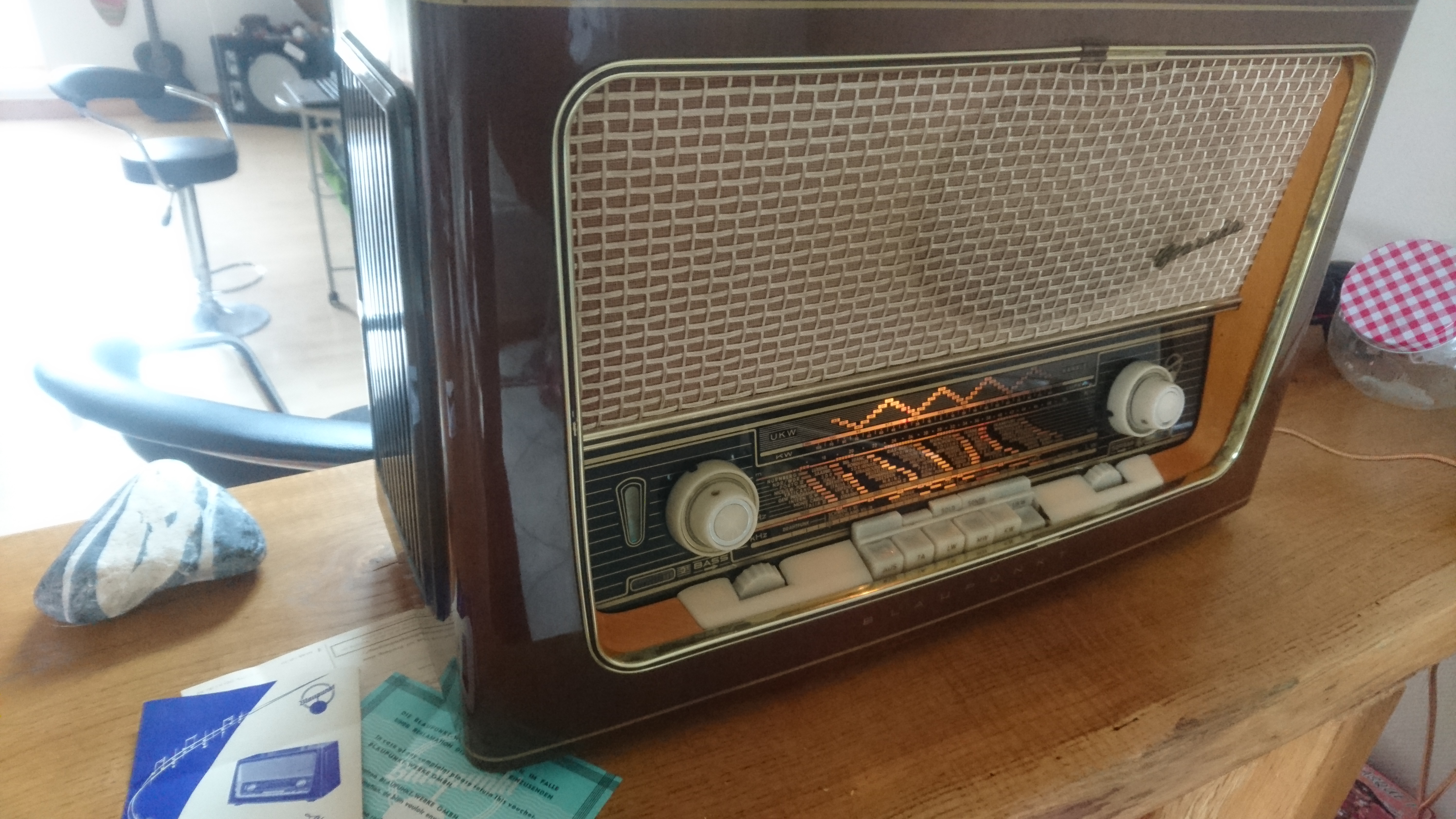

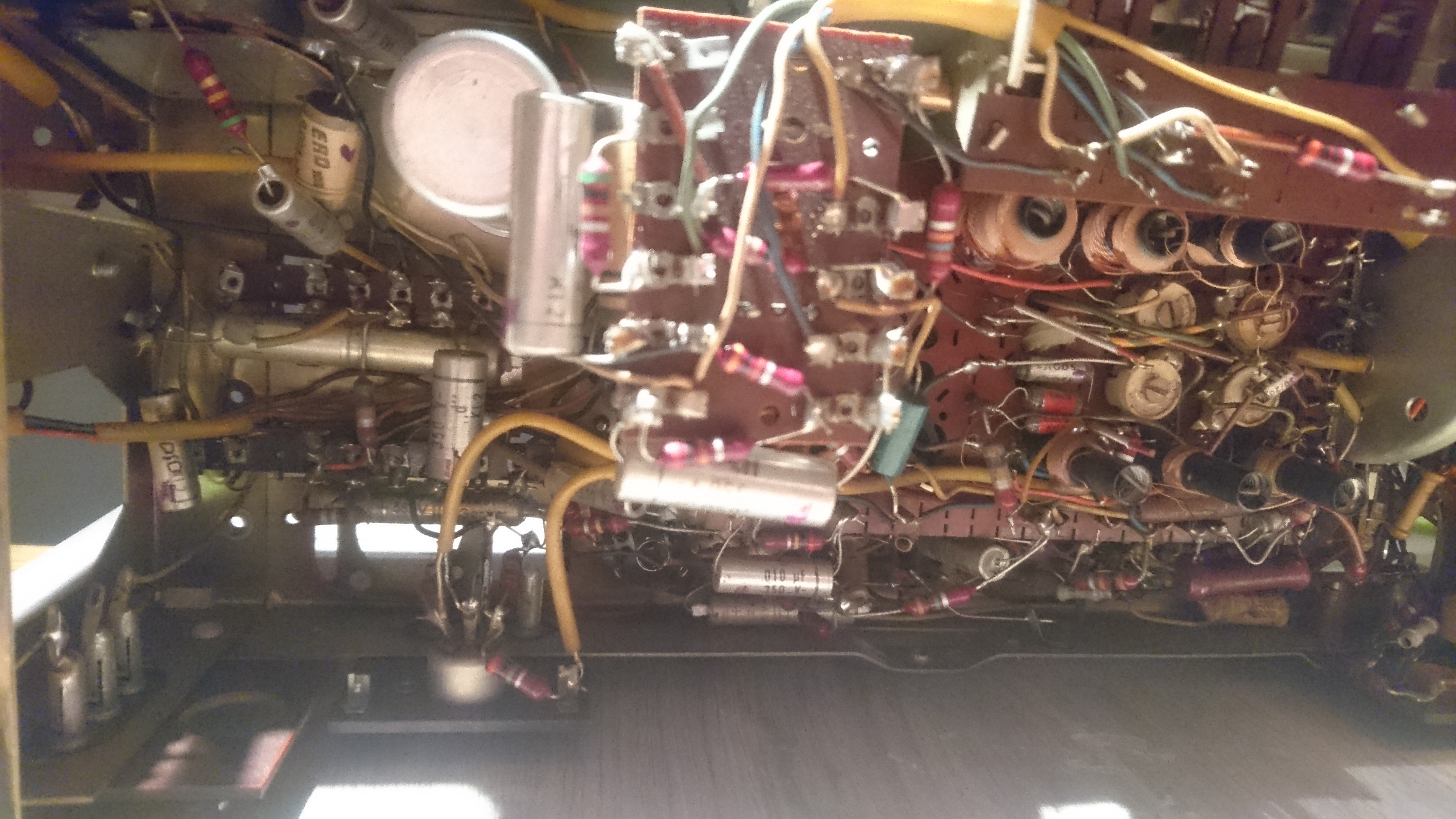

    Bonjours à tous, c'est la première fois que je crée un post.

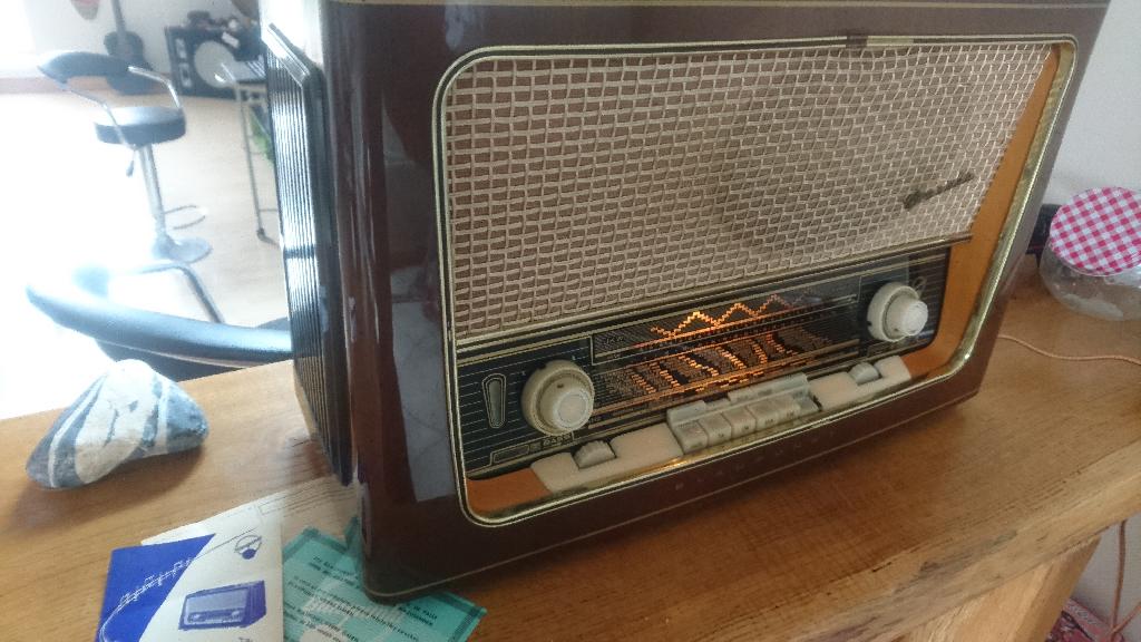

    Je m'appelle Rémi 26 ans et je suis tombé sur cette ancienne radio sur un vide grenier dans un état impeccable même si sur les 1eres photos vous ne verrez pas le caisson.
    C'est une blaupunkt 2525 avec la notice et le bon de garantie d'époque en allemand.
    Je viens à vous car j'ai un doute sur les condensateurs j'ai lu qu'il fallait absolument les changer.
    Mais ceux montés sur ma radio me pose un doutes d'où ma question simple pour les connaisseurs...
    Les condensateurs de la radio sont ils ceux d'origine ? Ou on t'il déjà étaient remplacés?
    Merci d'avance.
Sujet : Condensateurs ancien ou récent ? Nouveau De bthiry  Le 27-09-2017 à 21:55 sta
    ils m'ont l'air d'origine...

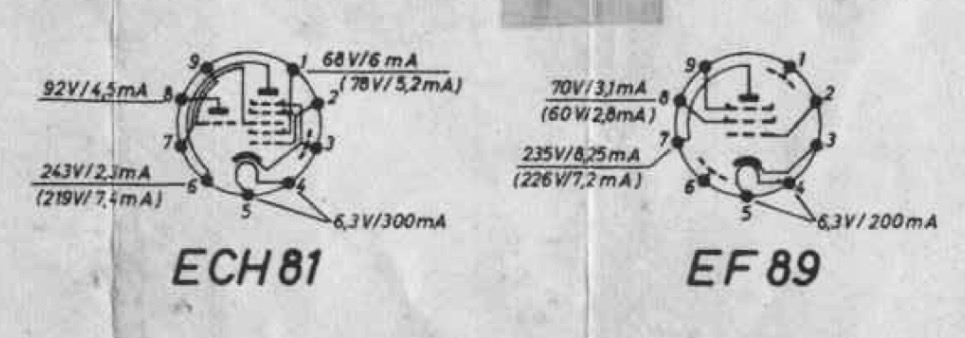

    voici déjà la documentation ...>
    Benoît
.PDF
Sujet : Condensateurs ancien ou récent ? Nouveau De rddesign  Le 27-09-2017 à 22:02 sta
    Super pour ces documents merci beaucoup.
Sujet : Condensateurs ancien ou récent ? Nouveau De bthiry  Le 27-09-2017 à 22:11 sta
    commencez par remplacer avant toute mise sous tension :
    C773(50µF,350V),
    C774(50µF,350V),
    C769(25µF,16V),
    C766 (10nF,400V),
    C768 (5nF à remplacer par 4.7nF,400V)
    et positionnez le transfo sur 240V
    Benoît
Sujet : Condensateurs ancien ou récent ? Nouveau De bthiry  Le 27-09-2017 à 22:13 sta
    remplacez aussi C770 (valeur non indiquée sur le schéma, isolé à 400V)

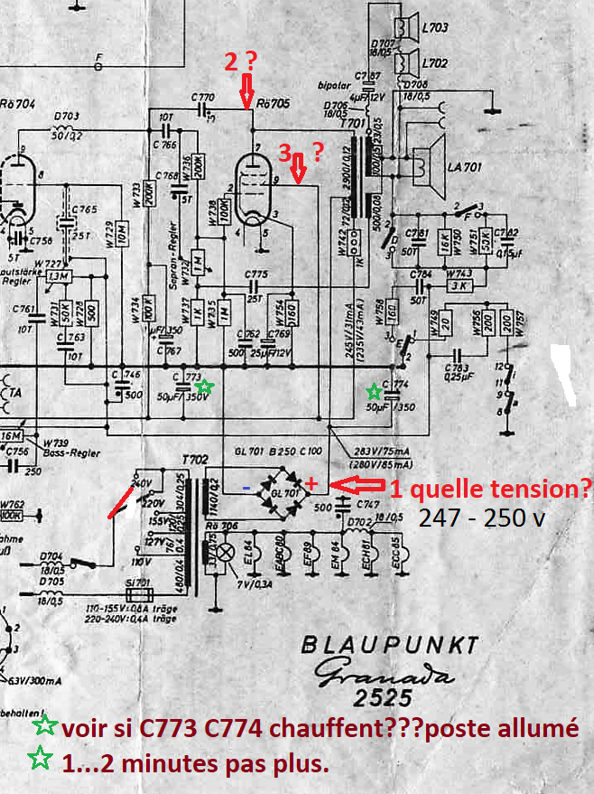

Sujet : Condensateurs ancien ou récent ? Nouveau De Michel81  Le 28-09-2017 à 11:50 sta
    .........Je viens à vous car j'ai un doute sur les condensateurs j'ai lu qu'il fallait absolument les changer.
    Décidemment c est bien spécifique sur ce forum ,vous avez tous raisonvous vous lancez dans des discutions à ne plus en finir et ''rdd...''dans tout sa!!!il vient vers nous
    c est vrai que sur ces postes Allemand les condos sont de bonne qualité .
    ''rdd''d abord:
    1:mettre le poste en 240v sa c est bien.
    2:mettre du contact {bombe KF F2 par ex ..}dans les potentiomètres tous les supports des lampes dans le clavier TOUT les contacts.sa c est bien
    3:à tu un voltmetre ?sa c est bien
    4:allume le poste bouton volume presque à fond 2...3 minutes que se passe t il ?sa c est uhm!
    On attend le résultat pour continuer le dépannage.

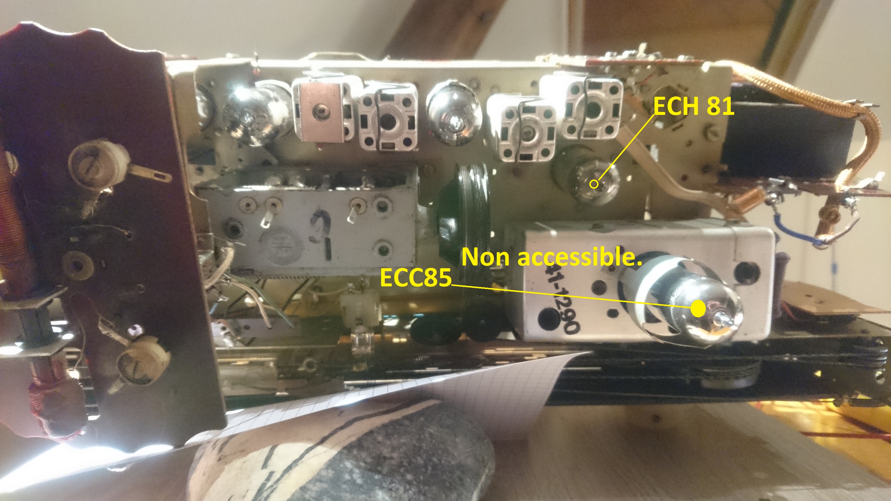

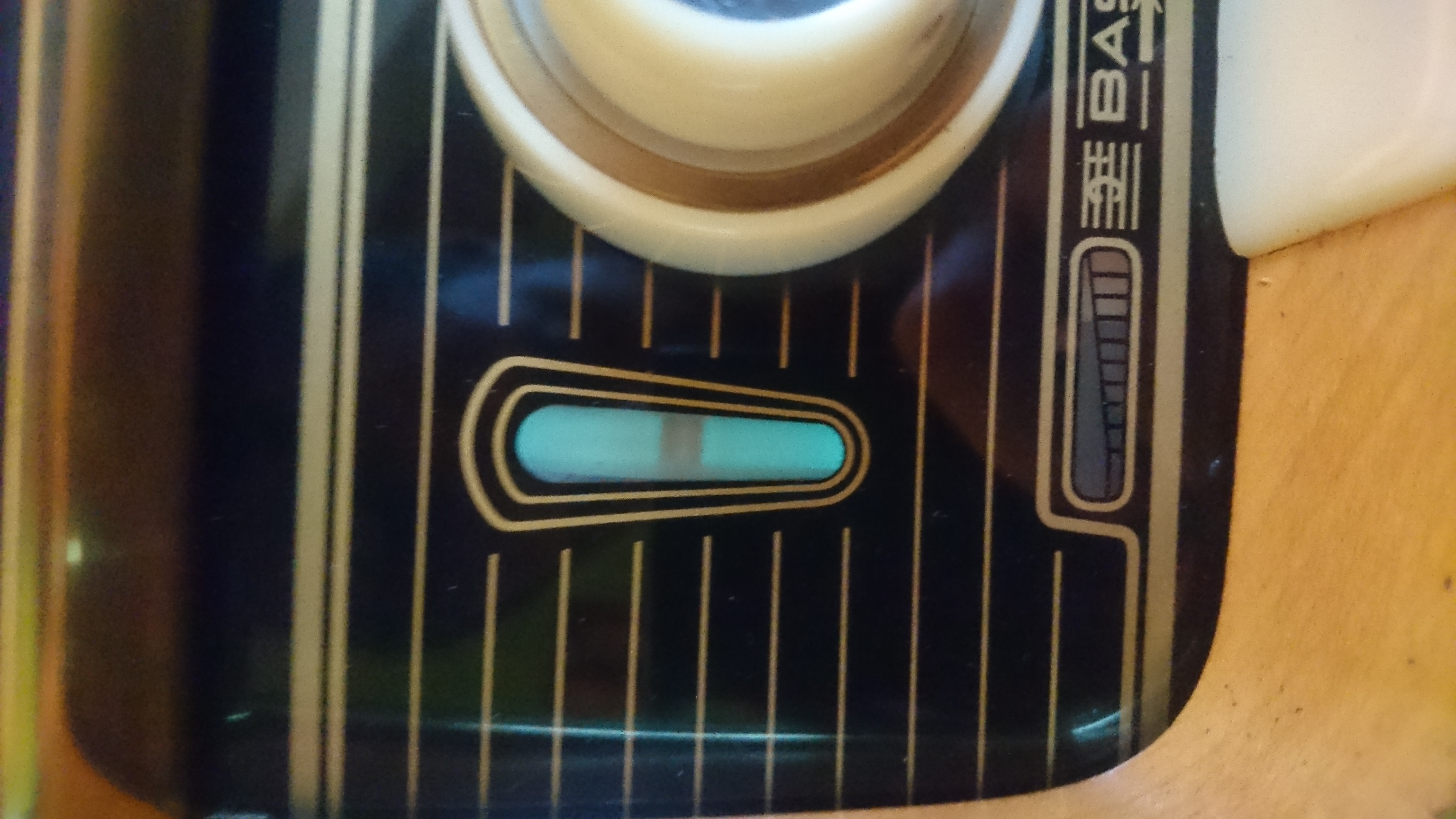

Sujet : Condensateurs ancien ou récent ? Nouveau De Michel81  Le 28-09-2017 à 11:55 sta
Sujet : Condensateurs ancien ou récent ? Nouveau De rddesign  Le 28-09-2017 à 13:12 sta

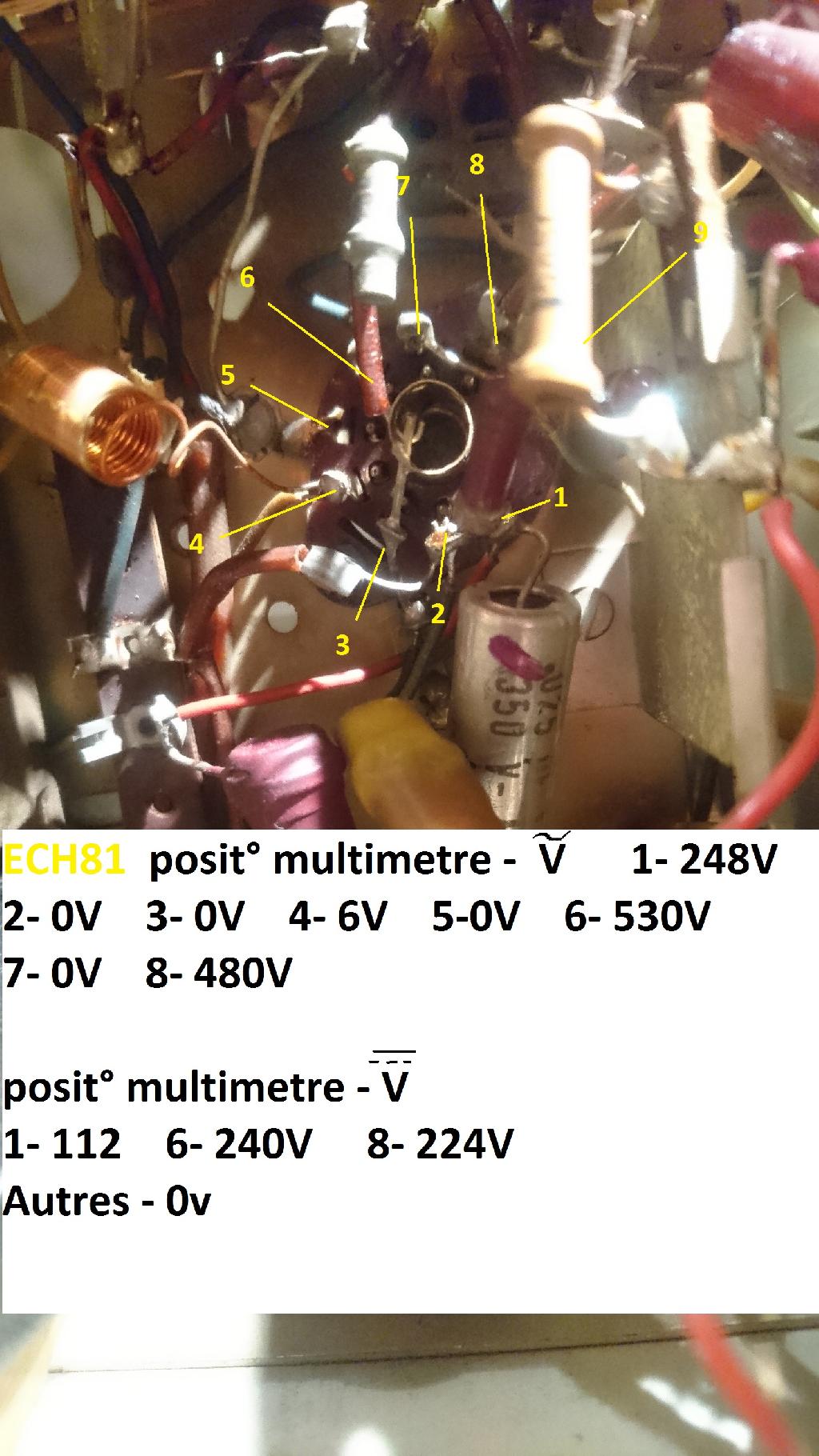

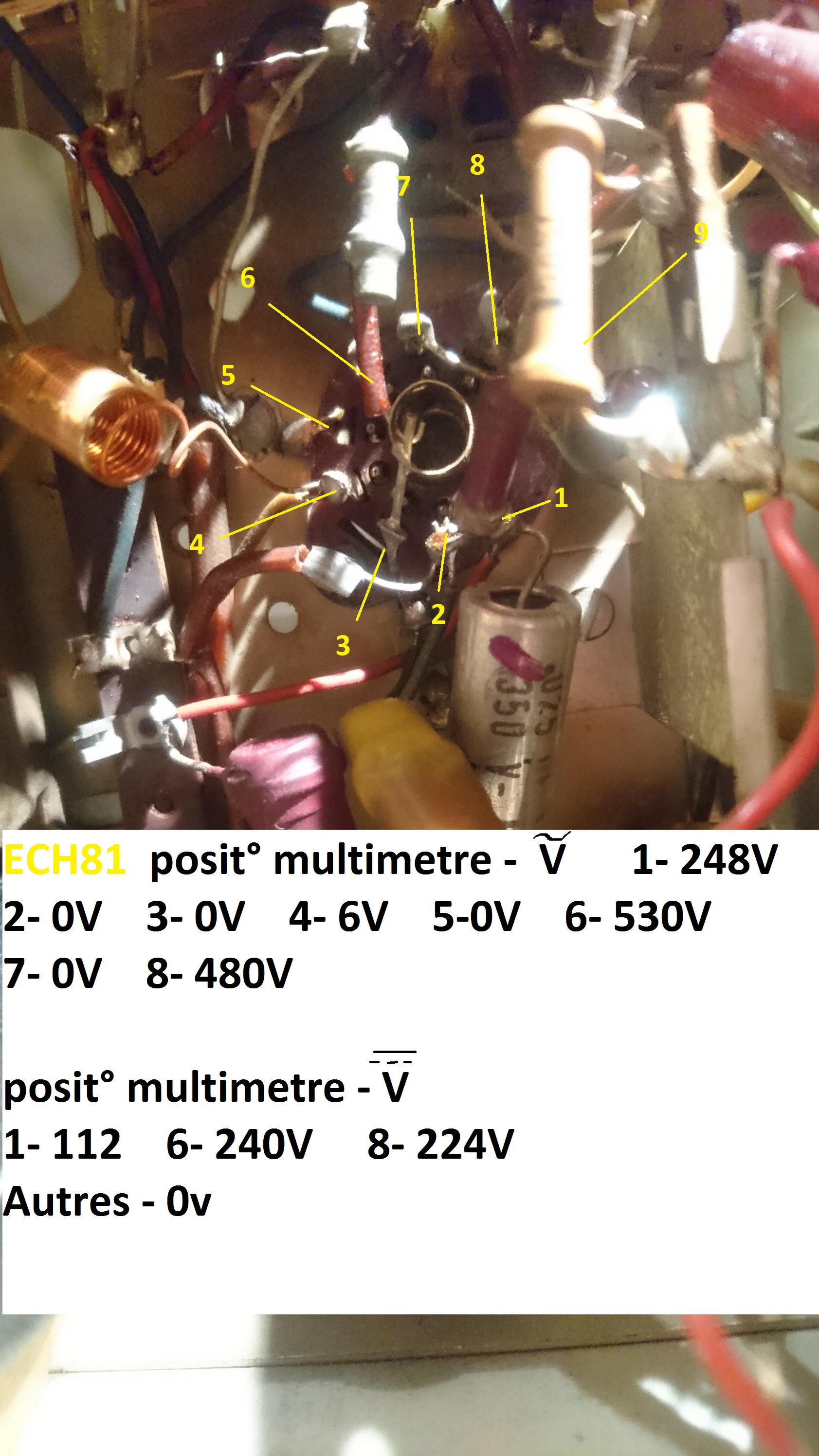

    bonjours, à tous je prend note de tous ceux qui à pu être dit. Cela dit je vais commencer par le plus simple, ceux que michel81 ma listé.
    Je doit aussi changer le câble d'alim que j'ai coupé un peu vite peut être... j'ai lu qu'il est mieux de le remplacer par un récent avec la terre et de changer aussi le fusible par un plus moderne du coup.
    Après je possède un multimètre je vais donc faire les vérifications expliquées par HLJ.
    Après je relirez tous sa car sa fait beaucoup d'informations d'un coup mais je trouve sa vraiment bien. Sinon mon niveau de connaissance est très faible, après mon père à bossé dans l’électronique et peut me donner un coup de main si il y a besoin de mesurer certains composants .
    je revient vers vous une fois c'est quelques étapes effectuées.
    merci .

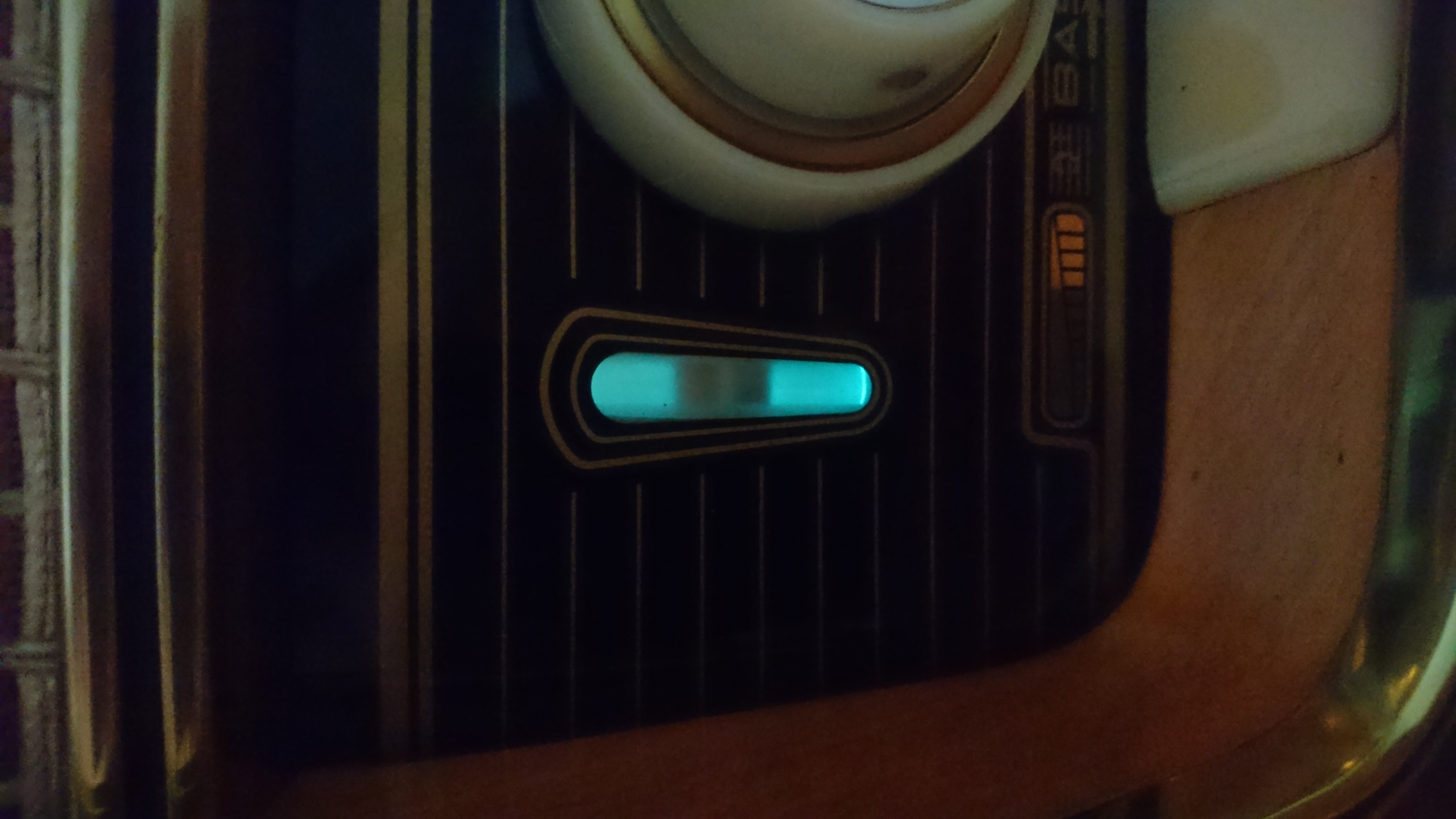

    Du coup ce matin, j'ai allumé le poste jusqu'ici tous va bien...
    j'ai monté le volume presque à fond pour l'écouté respirer celui-ci n'émet q'un bourdonnement régulier, toutes les ampoules sont en fonction petite incandescence dans chacune d'elles. Mais rien ne se passe, je ne capte rien pas de réaction lorsque je touche au potards...
    ps: je met une photo du wd40 utilisé.

Sujet : Condensateurs ancien ou récent ? Nouveau De Dominique  Le 30-09-2017 à 17:34 sta
    Vérifiez si le fusible est bien sur 245 volts.
    Il faudrait voir si vous avez de la haute tension au point indiqué sur le schéma ( 283 V et 280 V ).
    Avez une lueur verte au niveau de l'oeil magique ( apparemment on ne voit rien sur la photo du poste allumé ).
    Faire des essais courts au cas ou il y aurait des condensateurs en défaut et qui pourraient causer des dégâts sérieux au niveau du transformateur d'alimentation et du redresseur GL701.
    Dominique.

Sujet : Condensateurs ancien ou récent ? Nouveau De Michel81  Le 01-10-2017 à 00:09 sta
    {moi aussi je suis d accord avec les 2 derniers messages}
    rdd... maintenant le multimètre
    ci joint infos...
    a+
.PNG

    J'allais oublier l'oeil vert est bien allumé mais ne réagit absolument pas.
    Après j'ai essayé le mode TA par curiosité, avec un module bluetooth enfin sa peut importe. Il fonctionne nickel, pas grésillements le son est propre donc sur ce mode impeccable.
Sujet : Condensateurs ancien ou récent ? Nouveau De Dominique  Le 01-10-2017 à 13:04 sta
    Cela prouve que vous avez de la haute tension dans le poste et que la partie basse fréquence répond correctement.
    La panne est en amont des étage basses fréquence.
    Théoriquement, l'oeil magique est coupé en position TA car il ne sert à rien dans cette position du clavier.

    Oui pardon je ne l'ai pas précisé mais sur TA l'oeil se coupe belle et bien.

Sujet : Condensateurs ancien ou récent ? Nouveau De rddesign  Le 03-10-2017 à 18:51 sta
    bonjours, je reviens vers vous après avoir fait la mesure indiqué par michel81 sur son schéma. Malheureusement m'on père n'a pas encore eu le temps de chercher ou se trouve les autres composants à mesurer et moi j'ai bien cherché un peu mais je ne suis tellement pas sur que je mesurerais n’importe quoi...
    j'ai donc mesuré 'le pont de diode' la tension semble varier de 247 à 250 volt ce qui n'est pas assez du coup?
    ps: Je re-joint le schéma.
    merci .
.PNG
Sujet : Condensateurs ancien ou récent ? Nouveau De HLJ  Le 03-10-2017 à 19:39 sta
    Oui, ces mesures sont importantes, mais si l'oeil magique s'éclaire et que en position TA (Ton Abnehmer => PU Pick-Up en français) vous avez une reproduction impeccable du son injecté sur cette prise depuis votre module bluetooth cela signifie que toutes les tensions que l'on vius a demandé de contrôler sont OK.
    Le problème se situe maintenant en amont, dans les étages MF et HF et c'est plus corsé à dépister.

    Pour le moment je garde espoir que ce ne soit pas trop complexe, du coup j'essai ce que l'on me propose j'ai donc fait les mesures enfin j’espère avoir fait correctement... les tensions trouvées sont noté sur le schéma en pièce jointe .
    j'ai seulement mesuré la ech81 car accessible l'autres ecc85 ne l'est pas...
    je ne sais pas si ces utile ou juste normale sur la photo on voit un condensateur branché a la broche 1 de l'ampoule. coté ampoule 248v après le condensateur 0v
    voila désolé si mais explications ne sont pas génial...
    bonne nuit à tous.
Sujet : Condensateurs ancien ou récent ? Nouveau De HLJ  Le 03-10-2017 à 23:03 sta
    Bon,
    Arrêtez s'il vous plait d'insister et de faire une fixation sur ce redresseur au sélénium, il fonctionne très bien. La tension HT un peu faible peut-êtte vient du répartiteur sur 240 volts alors que la tension du réseau chez notre ami est peut-être de moins de 230 volts.
    De toute manière à 250 au lieu de 280 volts pour la HT ce n'est pas ce qui empèche la partie HF de fonctionner, il faut maintenant dépanner méthodiquement et arrêter de faire des supposiitins hasardeuses sur des parties du poste qui fonctionnent sinon on ne va pas s'en sortir.
    Le problème est que notre ami est novice en la matière, qu'il ne possède pas d'instruments de mesure ou de génerateur HF. Le plus simple évidement serait que l'un de nous proche géographiquement lui donne un coup de main, s'il nous indique dans quel département ou quelle ville il habite.
    En attendant il peut mesurer avec un multimètre les tensions aux différentes électrodes des lampes et les comparer avec celles indiquées sur le schéma.
    Il peut aussi y avoir une lampe défectueuse, on ne peut pas l'exclure non plus : ECH81, EF89 ou EABC80, mais la partie tiode de cette dernière fonctionne puisque la BF fonctionne.
Sujet : Condensateurs ancien ou récent ? Nouveau De HLJ  Le 03-10-2017 à 23:08 sta
    Vous avez posté entre-temps, oui c'est juste pour les mesures, mais il faut mettre le mutimètre en courant continu (V= ou VDC) pour les mesures pas en alternatif (V~ ou VAC)
Sujet : Condensateurs ancien ou récent ? Nouveau De HLJ  Le 03-10-2017 à 23:26 sta
    Ci-contre les tensions en volts continu (V=) que vous devriez trouver touchant les différents contacts sur le socle des lampes ECH81 et EF89, comme vous l'avez déjà fait, avec le (+) du multimètre, le (-) étant relié au châssis.
    Il est chaque fois indiqué sur le schema la tension ...V ainsi que le courant ....mA mais ne vous préoccupez que de la tension en volts V pour le moment.
    Les contacts 4 et 5 de ces deux lampes sont ceux du filament de chauffage, alimentés en courant alternatif, pas besoin de les mesurer si la lampe s'allume.
    La lampe ECC85 n'est utilisée que pour la FM pour l'instsnt laissons la de côte dans les mesures.

Sujet : Condensateurs ancien ou récent ? Nouveau De rddesign  Le 06-10-2017 à 17:34 sta
    Bonjours, j'ai enfin pris les mesures des lampes ech81 et ef89 je ne sais pas vraiment comment analyser les résultats quelques incohérence il me semble... si vous pouviez me dire ce que vous en pensez.
    merci .
    bonne journée.
.PDF

Sujet : Condensateurs ancien ou récent ? Nouveau De HLJ  Le 06-10-2017 à 23:21 sta
    Selon vos mesures, sur la lampe ECH81 il y a des écarts assez importants sur la triode oscillatrice :
    1) grilles 2 et 4 heptode (mélangeuse) / valeur donnée: 68V / valeur mesurée: 113V
    2) grille 1 heptode (mélangeuse)
    3) cathode commune et grille 5 heptode (mélangeuse)
    4) filament
    5) filament
    6) anode heptode (mélangeuse) / valeur donnée: 243V / valeur mesurée: 240V
    7) grille 3 heptode (mélangeuse)
    8) anode triode (oscillatrice) / valeur donnée: 92V / valeur mesurée: 225V
    9) grille triode (oscillatrice)
    Il semble que la triode ne débite pas (et de ce fait n'oscille pas) vu qu' avec 225V au lieu de 92V qu'il n'y a presque pas de chute de tension dans la résistance de 30k en série sur l'anode, c'est soit la lampe qui est défectueuse, soit le circuit de grille sur le point 9) qui est interrompu.
    Si vous avez une autre ECH81 à prendre sur un autre poste de radio pour faire un essai ou pouvez essayer celle-ci sur un autre poste cela permettrai de lever le doute.
    Pour la EF89 les mesures sont il me semble dans un ordre de grandeur correct :
    1) blindage
    2) grille 1
    3) cathode
    4) filament
    5) filament
    6) blindage
    7) anode / valeur donnée: 235V / valueur mesurée: 233V
    8) grille 2 / valeur donnée: 70V / valueur mesurée: 80V
    9) grille 3
    Voici ce que je peux en dire, si d'autres ont des commentaires à faire sur ces mesures, ils sont les bienvenus.

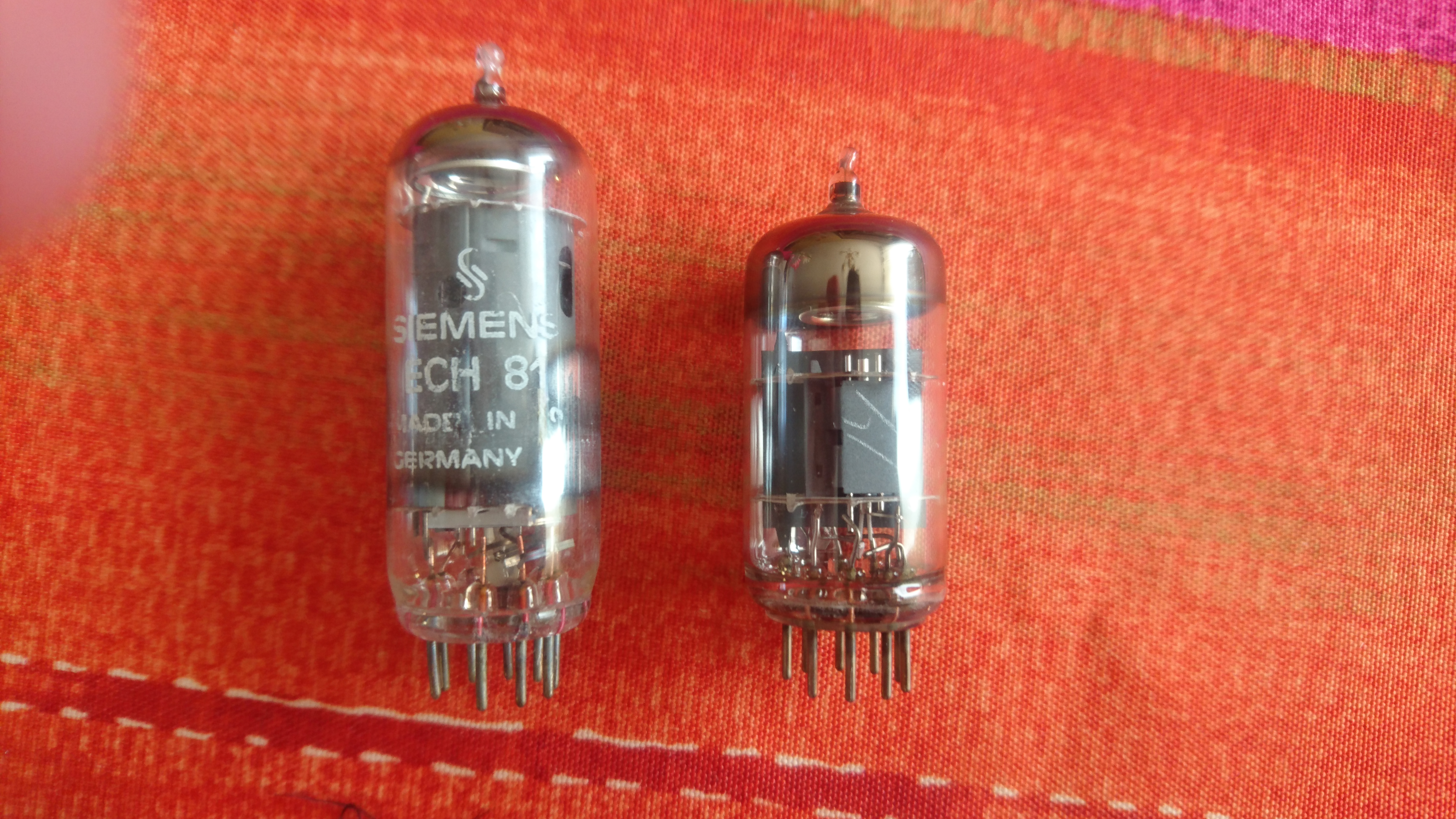

    Les données sont sures, je les ai relevées chez moi et par sûreté (même si il est vrai qu'il n'y a rien de sorcier, la réelle difficulté réside dans l'analyse.) je suis allé chez mes parent pour que mon père fasse le relevé, nos valeurs relevées sont identique à 2v près.
    Du coup je suis allé sur eBay j'ai commandé une ampoule ech81 je m'attendais à des prix bien plus élevé au final ces lampes sont très abordables. Par contre pour la suite je doit attendre l'arrivé de celle-ci 12 à 14 jours, donc il n'y à plus qu'a patienter.
    Merci encore pour toutes vos interventions et conseils avisés ^^

    Bonjours à tous désolé pour la latence.
    La radio semble fonctionner en tous cas on peu à peu près écouter la radio fm.
    Pour tous vous avouer j'ai un peu honte lors de la réception des lampes ech81 et ef89 je me suis aperçu que la ech81 neuve était beaucoup plus grande.
    Du coup l'erreur vient de moi lorsque j'ai enlevé les lampes pour le nettoyage j'était persuadé d'avoir fait attention à l'ordre mais non j'avais inversé la ech81 avec la ecc85...
    Donc aujourd'hui la radio capte mais à vrai dire pas si bien que ça. Toutes les stations ne lui parvienne pas et un bruit strident très désagréable est quasi permanent reste lors de la recherche.
    Lorsque l'on trouve une station qui capte bien il reste tout de même en bruit de fond.
    L’œil magique semble fonctionner la petite barre noir au milieu s'agrandi puis réduit lors de la recherche.
    Avez vous une idée de ce qui peut engendrer ça?
