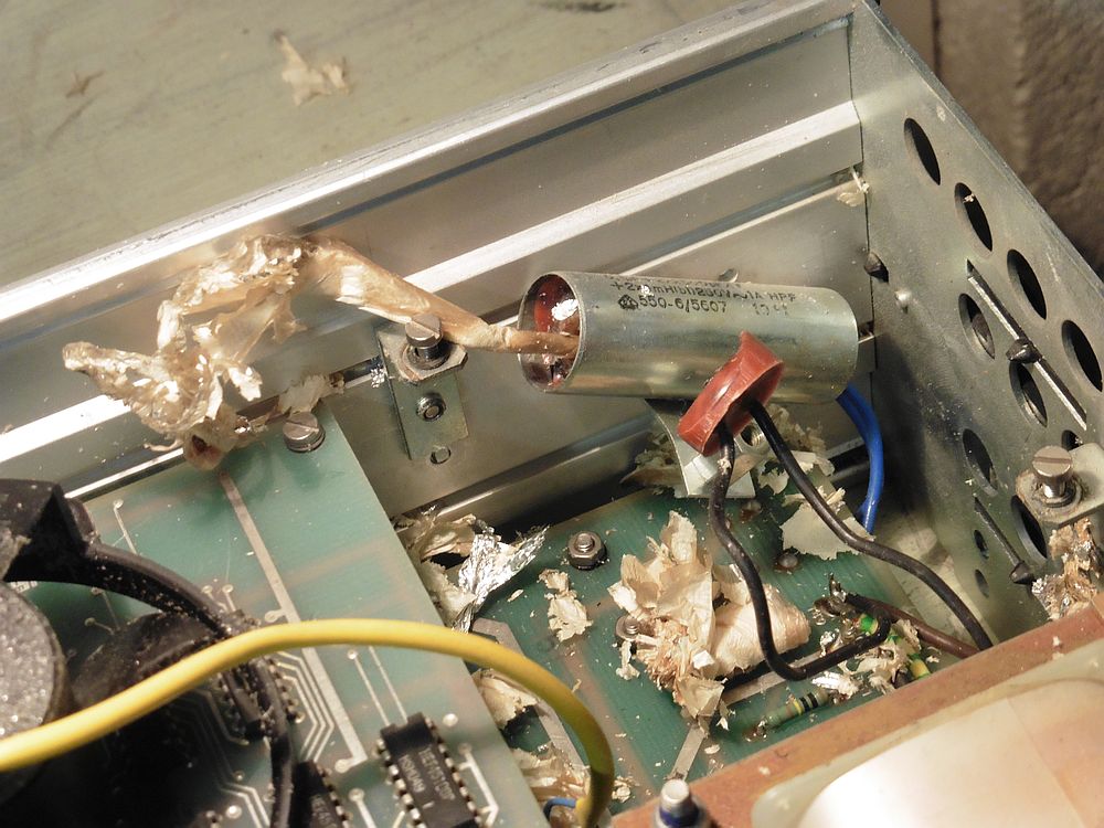

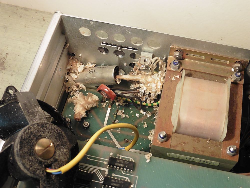

Sujet : Je ne l'ai pas vu venir celui-là Nouveau De blaisepascal  Le 27-09-2017 à 01:53 sta
    Détonation impressionnante du condensateur papier encapsulé dans le filtre secteur d'un générateur de fonction Philips PM5134. Beau panache de fumée blanche en prime.
    Comble de l'ironie, j'étais en train de me bricoler tranquillement un testeur d'ESR pour détecter plus facilement les chimiques défectueux sur les cartes...

    j'ai eu le même problème avec une alim Agilent très belle très compliquée ....très chère au labo : un des condensateurs sur le secteur a brulé , un confrère ingénieur chez ex-Thalès m'a assuré que chez lui le cas était de plus en plus fréquent et a fait faire des tests : certains condensateurs fermés par une résine transparente finissent par devenir poreux , prendre l'humidité et ...prendre feu

    Les condensateurs RIFA encapsulés en résine transparente... J'en ai déjà vu fumer. On voit souvent cette résine craquelée, c'est peut-être l'origine du problème de cette série dont le manque de fiabilité à long terme est notoire.

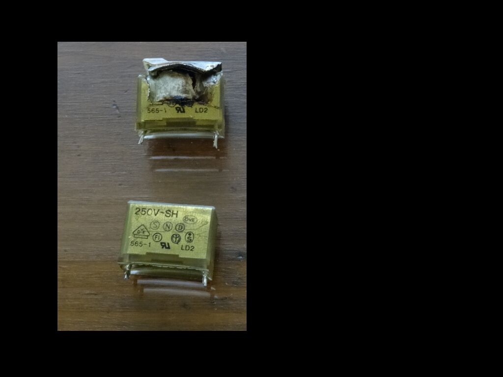

Sujet : Je ne l'ai pas vu venir celui-là Nouveau De blaisepascal  Le 02-04-2018 à 17:06 sta
    Bis repetita...
    Le problème n'épargne pas les marques réputées pour le sérieux de leur fabrication.
    Cette fois, pas de manifestation explosive : Le filtre secteur Schaffner d'un beau multimètre HP de 1995 est allé caguer sur les pièces environnantes, en dégageant une odeur peu engageante.
    Déjà incontinent à 23 ans, franchement...
    D'après les membres du forum EEVblog, il s'agirait d'un problème récurrent sur ces séries de filtres.
