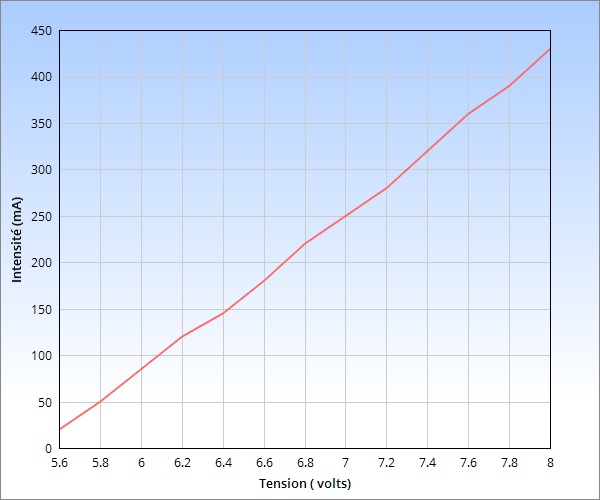

J'ai essayé de tracer une courbe pour voir comment ça consomme suivant la tension d'entrée, pour finalement constater que c'est plutot linéaire et que ça ne me montre pas grand chose. En plus la fiabilité des mesures sur des accus qui étaient secs comme les choses à taupin et dont la conso varie à mesure de la charge, c'est pas ce qu'il y a de plus scientifique.

La courbe, si ça intéresse quelqu'un, puisqu'elle est tracée...
.PNG

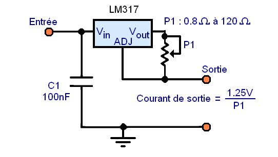

    Cet accu a en général une capacité de 2Ah. Il doit être rechargé à courant constant avec un chargeur de ce type
    La tension n'a pas une grande importance mais doit être supérieur à 6V avec une intensité max. de 180 à 200mA que l'on pourra ajuster a l'aide d'une résistance en série.
    Sinon on peut confectionner un générateur de courant constant comme ci-contre>
.PNG
