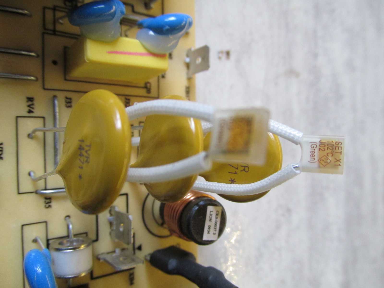

    Bjr,
    savez vous quels sont ces composants ?
    les petits carrés sont surement des protections thermiques.
    ils étaient serrés en sandwich , c'est sur une carte d'onduleur.
Sujet : c'est quoi ? Nouveau De Pascal-370  Le 16-09-2017 à 18:56 sta
Sujet : c'est quoi ? Nouveau De JO  Le 16-09-2017 à 19:03 sta

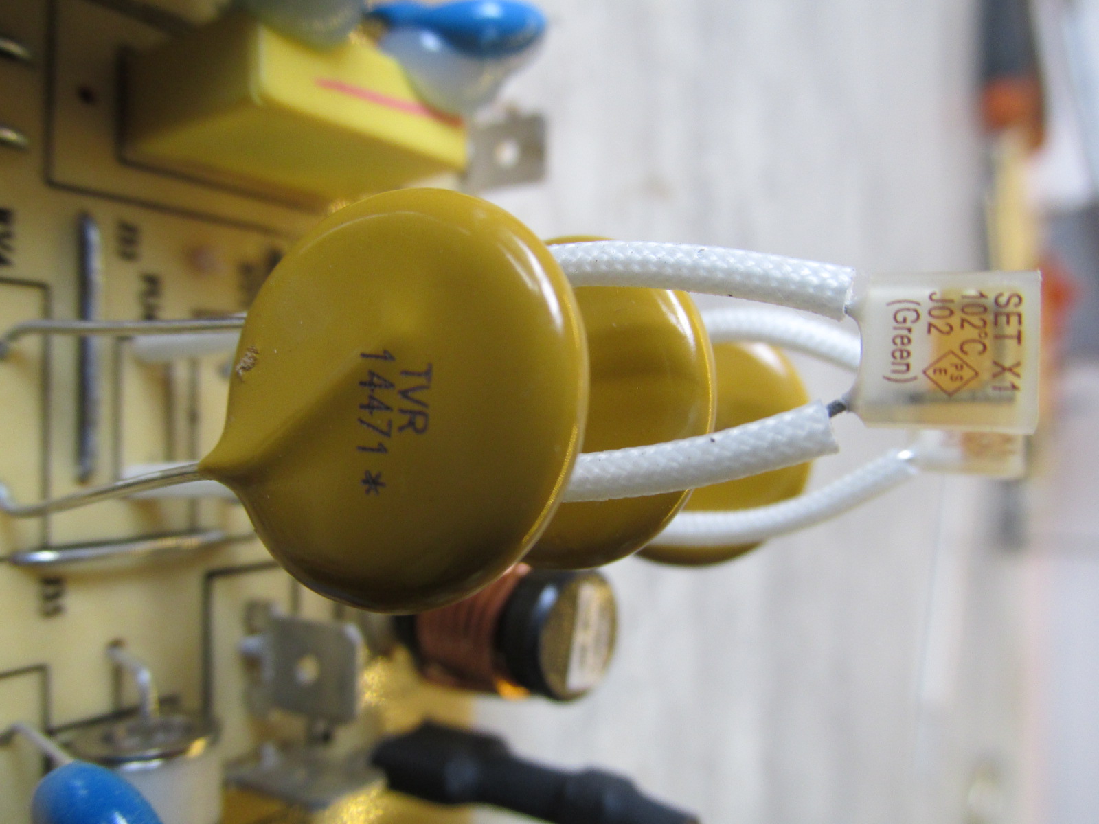

    oui c'était mon idée mais les jaunes ronds , qu'est-ce ?
    à l'ohmmètre résistance infinie

    Bon soi soir … les machins ronds sont des condensateurs … ici on dit des '' condos ''

    le lien ne passe pas, voir varistance : protection contre les surtensions , fonctionne à la manière d'une zener de 11 à 500v.

    Merle ! j'ai dit une co…rie ! ( j'avais pas bien regardé … i am sorry )

    Effectivement, ce sont des varistances.
    Chez General Electric, on appelle ça des GE MOV et l'encapsulation est la même mais en rouge.
