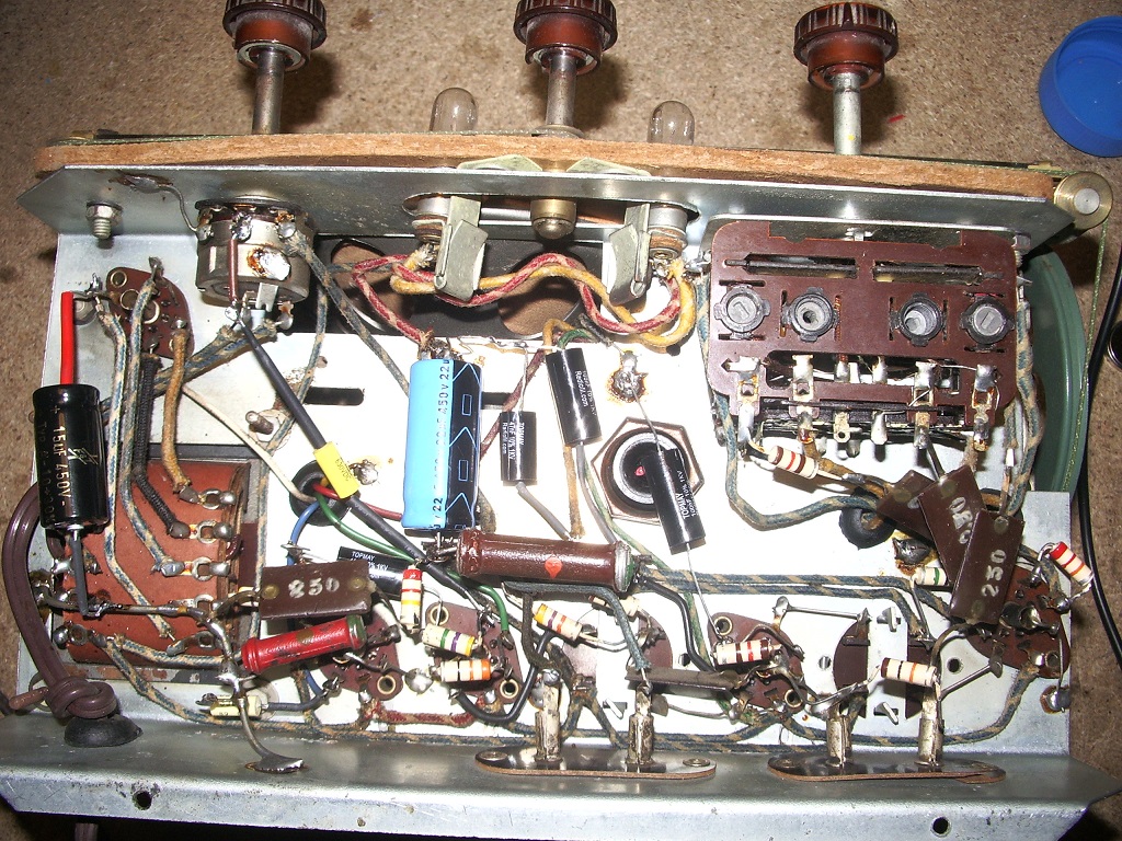

Je suis en train de restaurer un petit poste marque Jaecker (rien trouvé sur cette marque )
Jeu de lampes 6BE6 6BA6 6AV6 6AQ5 valve 6X4 et oeil EM 34
J'ai changé les condos (certains goudrons étient très fuiteux) et vérifié que  la valeur des résitances était dans les 20% de tolérance
Les 6BE6 et 6BA6 sont neuves ,les 6AV6et 6AQ5 sont bonnes
En OC et BE la reception est bonne
EN PO (le soir )et en GO (luxembourg et Europe) la recption est plus faible et accompagnée d'un fort bruit de fond semblable à une chute d'eau .
J'ai une antenne intérieure de 3,5m environ .Avez vous une idée de la raison du problème ?
NB le bloc me semble le même que celui proposé par Bosec pour le poste Perfecta.
Merci pour votre aide
Bonne fin de journée

    il faudrait voir si les transfo FI ne sont pas deregle,si la ligne cav et bonne mesurer les tensions de polarisation de la changeuse sur la grille entrée il devrais y avoir minimun 1v,verifier les bloc accord des PO GO et les trimers sur le CV,pour ça il vous faut un géné HF et un controleur,si tout et OK on pourra chercher ailleurs
Sujet : mauvaise reception Nouveau De Michel (F1GOC)  Le 15-09-2017 à 17:06 sta
    Si les Fi sont déréglées, ça ne devrait pas fonctionner correctement sur les autres gammes.
Sujet : mauvaise reception Nouveau De Pascal-370  Le 15-09-2017 à 17:28 sta
    Votre récepteur souffre d'un désalignement sur les gammes PO et GO. C'est ce qui arrive souvent quand on remplace des composants en grand nombre.

    Michel , cela ressemble aux parasites générés par des alimentations a découpage de divers chargeurs de téléphone de télé en veille ou de lampes à basse consommation ça devient une plaie avec les antennes intérieures

    La démonstration de tout ce que vous me dites viens d'être faite .
    j'ai installé sommairement une antenne extérieure d'environ 5m ,le poste placé lui aussi dehors:
    réception bien plus forte pour Luxembourg et Europe et la BBC,peu de bruit de chute d'eau .
    Je suis rejoins par la pluie alors je rentre
    je ne touche plus au poste, je considère qu' il fonctionne correctement avec une antenne extérieure.
    Je vais finir la restauration de la caisse et je vous mettrai le résultat sur le fil .
    Merci à tous pour votre aide
