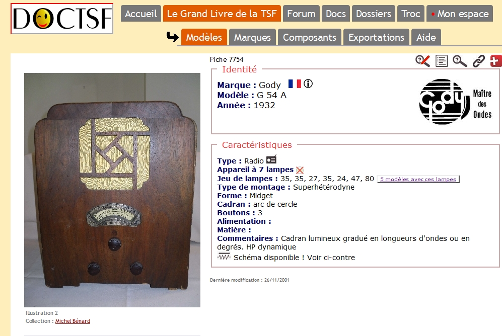

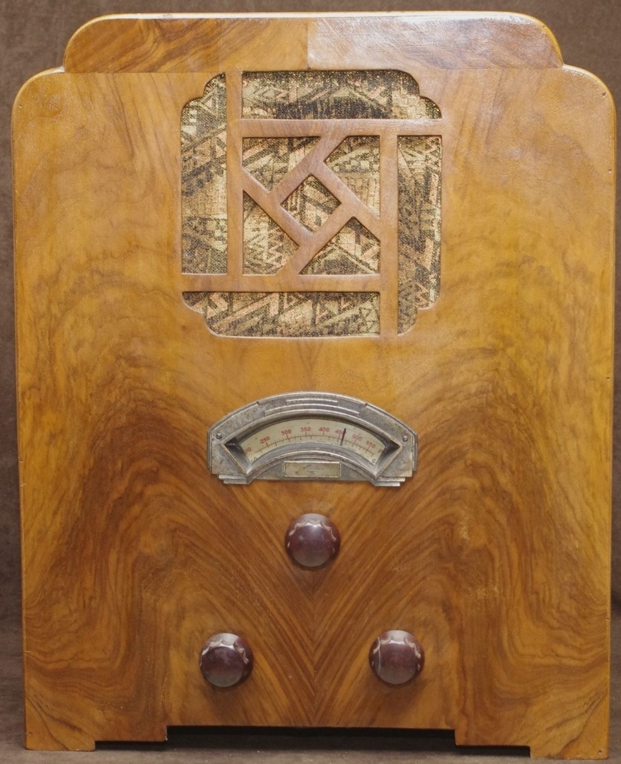

    On vient de me donner un G54A de 1933, 7 lampes (35,35,27,35,24,47,80) répertorié sur la fiche 7754 du Grand Livre. Il faut terminer sa restauration avec 4 condos chimiques. Malheureusement, je n'arrive pas à trouver son plan de montage.
    S'il vous plait, l'un d'entre vous pourrait-il me le fournir ?
    Merci d'avance pour toutes informations sur ce beau poste.

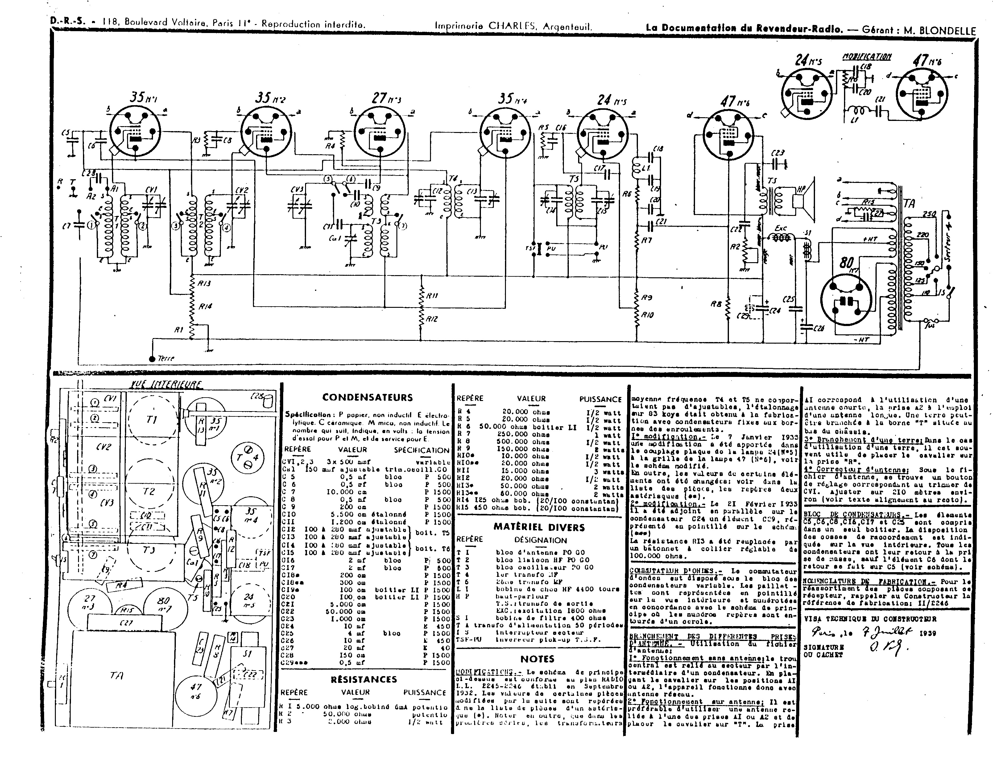

    un schéma qui correspond à votre jeux de lampes
    bonne restauration cordialement Bozec

    Sitôt demandé, sitôt servi.
    Grand merci, Bozec. Je ne peux hélas pas vous dire '' à charge de revanche '' car je suis vraiment nul en TSF, mais le cœur y est.
    Je vais pouvoir situer ces condos à changer.
