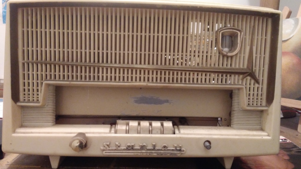

    impossible d'identifier ce poste ''stanley''
    une idée ?

    Ca doit être un Sonolor ou Visseaux remarqué.

    Je possède le même que celui d'ebay, mais le carton arrière ne possède aucune marque !

    Visseaux - Sirius.

    Non, il ressemble mais c'est pas ça...

    ça ressemble furieusement à un Areso, même bouton, même face avant...
    à propos des boutons impossible de retirer celui de gauche, la vis est inutilisable...
    on fait comment ?
    je pensais à la percer avec une petit mèche...
    merci et bonne journée

    Le démontage difficile de boutons a été souvent évoqué ici.
    On peut débuter par une goutte de dégrippant et quelques heures d'attente.

    Si le axe est 'rond' , on le retire en force sans trop de problèmes ni de risque de casse. Si il y a un plat sur l'axe, il faut trouver une axe méthode plus douce, le dégrippantğ pour commencer

    j'ai travaillé dessus ce week-end, le wd40 n'a fait aucun effet, j'ai du scié la bague métallique...
    toutes les lampes s'allument, la partie BF fonctionne, mais aucune station...
    je vais déjà changer tous les condos...
