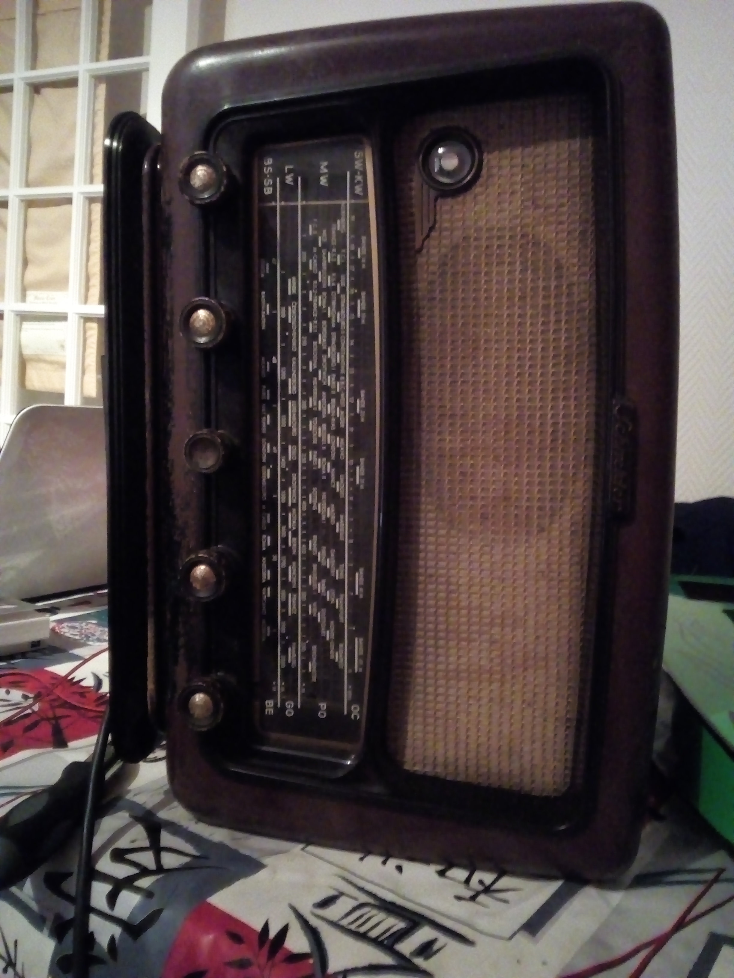

    Bonjour, je suis entrain de restaurer un poste schneider.
    J'ai changé la plus part des condos et les 2 condos de filtrage.
    Toutes mes lampes sont allumés, l'oeil est bien vert mais je n'est pas de son. (Ni PU ni onde)
    Un symptôme : a l'allumage un ronronnement apparait augmente et au bout de 5s a froid un plop apparait et le ronronnement disparait instantanément. A chaud le plop retentit plus tard 10, 20 seconds.
    Quelqu'un a une idée?

    Quel Schneider ?

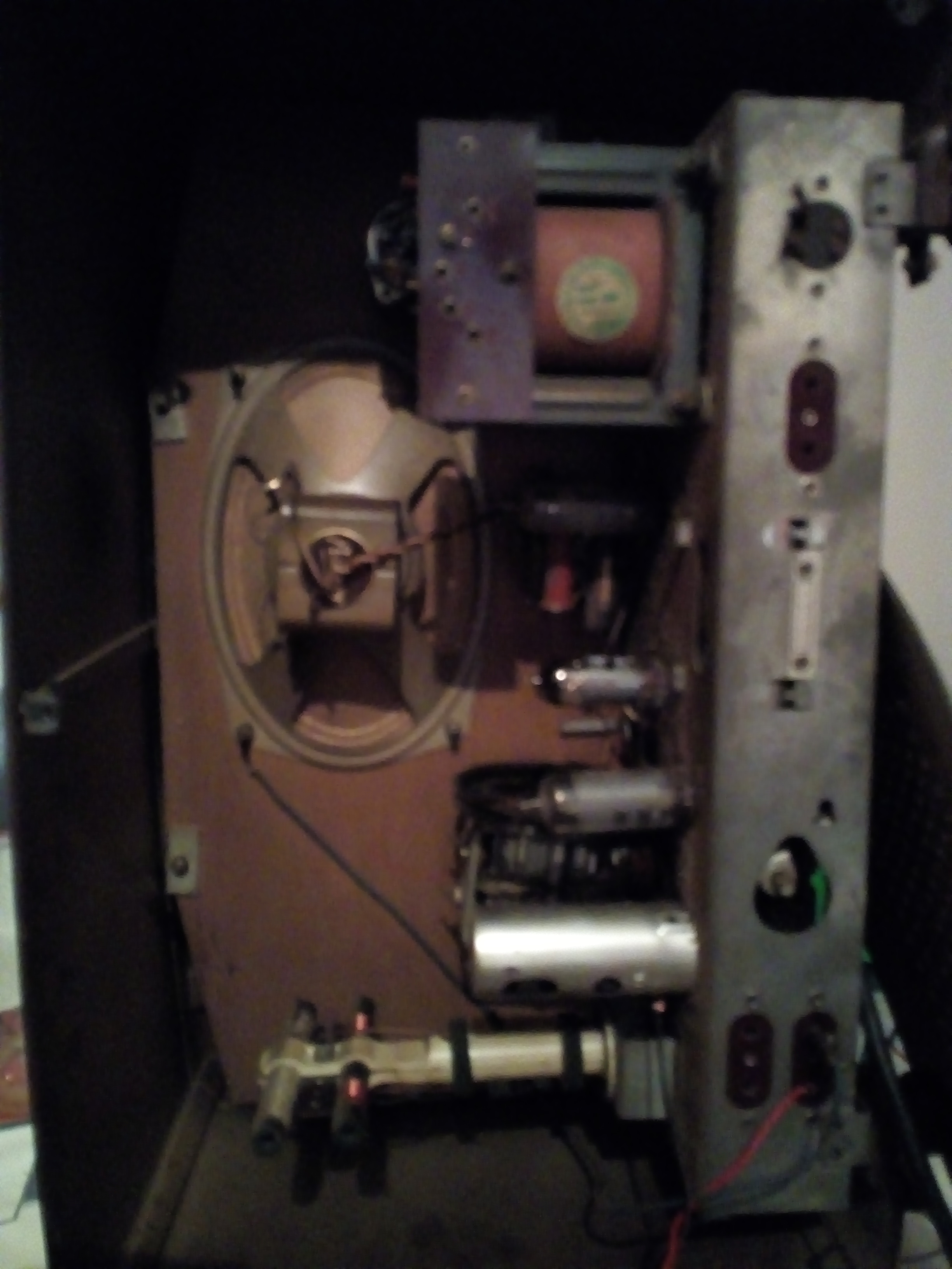

Sujet : Bruit '' plop'' Nouveau De flo3ds  Le 04-09-2017 à 08:29 sta
    Je ne suis pas un grand connaisseur... Comme ce n'est pas écrit dessus je ne sais pas de quel modèle il s'agit. Je vous mets des photos.
    A l'allumage la tension augmente a 30v puis le 'plop' retentit, elle redescend a 20v puis remonte doucement pour se stabiliser a 27v.
    Après essai j'ai remarqué que ce tube est brulant, intouchable tellement il est chaud...

    Schneider Mélodie 1954.

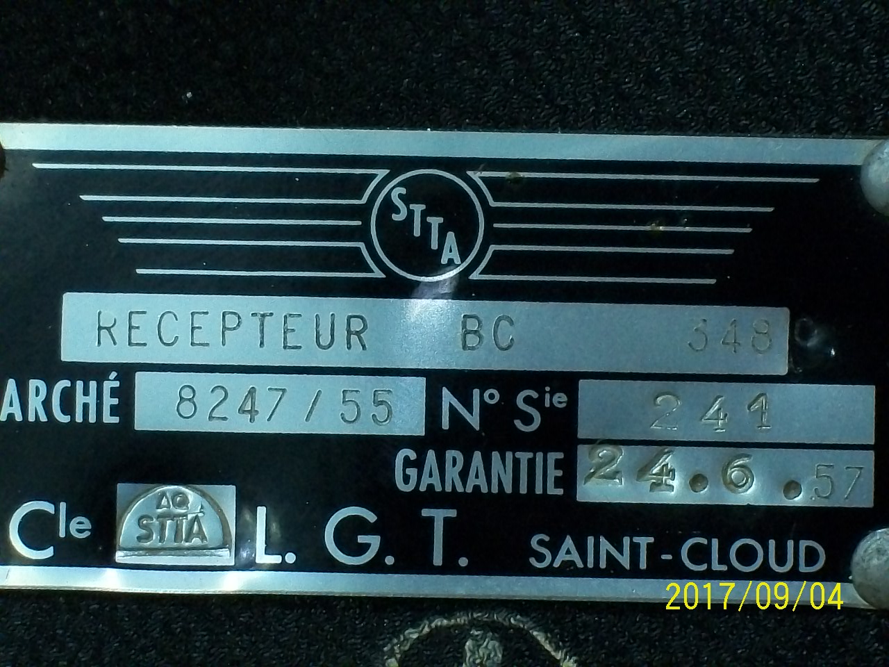

    Moi aussi je reçoit parfaitement RMC sur 216 kHz avec mon BC-348 de 1956-1957. Mais c'est d'une autre technologie qu'un BCL lambda de chez Schneider.

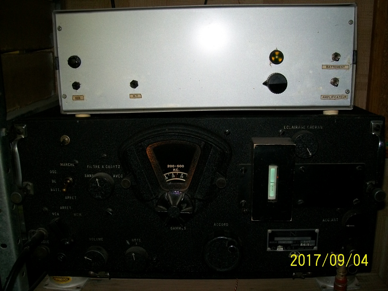

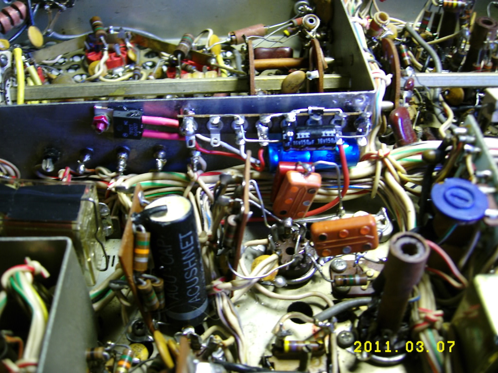

    Quelques restaurations et fabrications personnelles du troll.
    -Alimentation secteur fabrication personnelle pour TX ART-13 et ART-13 retrofité. pour le 45 m.
    -Alimentation secteur fabrication personnelle pour RX BC-312 et BC-312N

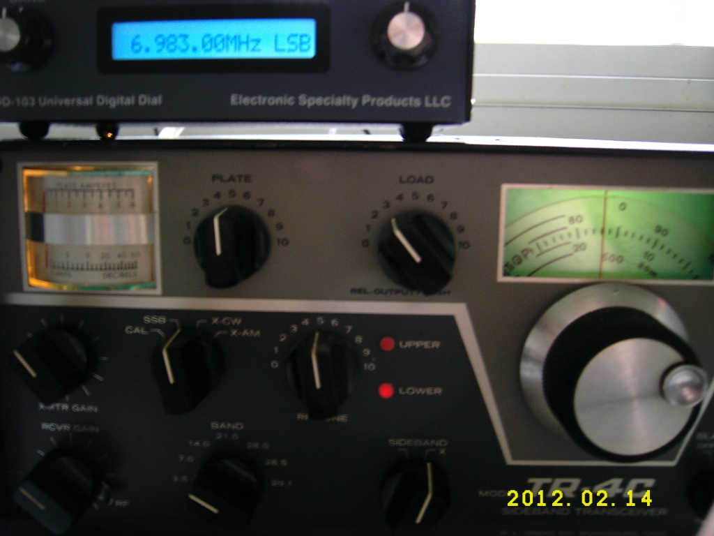

Sujet : Bruit '' plop'' Nouveau De Pascal-370  Le 04-09-2017 à 21:25 sta
    Encore quelques petites photos de produits personnel remis en état par le troll.
    Bien entendu tous cela est en parfait état de marche. On est loin des petits BCL 5 tubes tout courant. Seul un troll peut remettre cela en état...

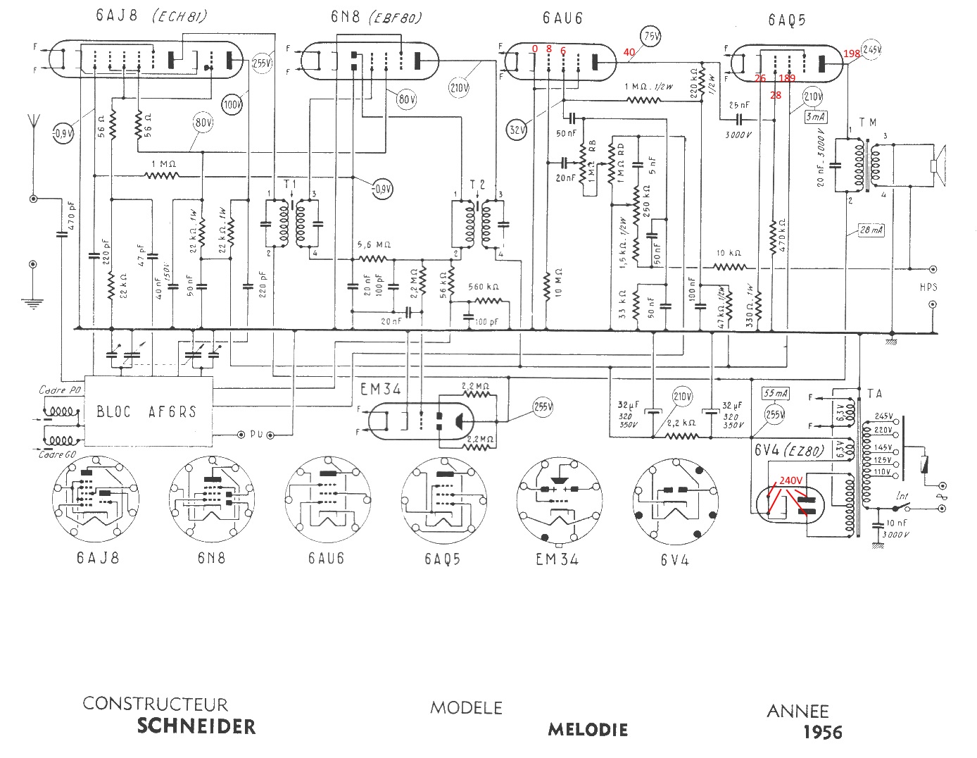

Sujet : Bruit '' plop'' Nouveau De flo3ds  Le 05-09-2017 à 22:01 sta
    J'ai effectué quelque mesure a chaud (après le retentissement du plop et la disparition du ronronnement) que j'ai directement reporté sur le schéma.
    Attention, ces mesures sont prises avec un multimètre qui, à vide, indiquait 20V donc les tensions indiquées sont les tensions sans correction. Il s’agit d'un metrix mx23 et je ne comprend pas pourquoi il me fait ça...
    Donc 0V = 0V mais 6V indiqué sur mon schéma = 26V dans notre relativité.
    Je vous joins le dit schéma.
    Je continue la prise de mesure demain si besoin, la 6AU6 est neuve pour info.
    Merci de votre aide.
Sujet : Bruit '' plop'' Nouveau De flo3ds  Le 05-09-2017 à 22:06 sta
    Je reupload l'image avec un zoom...
Sujet : Bruit '' plop'' Nouveau De blaisepascal  Le 05-09-2017 à 22:42 sta
    Bon, je ne suis pas sûr d'avoir bien compris votre théorie de la relativité , mais la plupart des tensions relevées sont anormales.
    Attention, il est possible que l'anomalie de votre multimètre ne se manifeste pas sur toutes les gammes. Si vous l'utilisez en ''autorange'', cela rend la lecture aléatoire. Avez-vous essayé de commuter les gammes manuellement ? Ou plus simplement, vous n'avez pas un autre multimètre même plus basique ?
    Autour de la 6AQ5 : G1 est positive de 2V par rapport à la cathode -> anormal
    Le condensateur de 25nF relié à G1 est-il neuf ?
    Autour de la 6AU6 neuve : Les tensions anode et G2 sont beaucoup trop faibles malgré une HT a peu près normale. Les résistances de 220k et 1M ont peut-être fortement dérivé à la hausse.
    La mesure de 5V sur G1 est totalement anormale (elle devrait être très légèrement négative), mais quelle est le tension réelle
    Pascal
Sujet : Bruit '' plop'' Nouveau De blaisepascal  Le 05-09-2017 à 22:44 sta
    Euh je voulais dire 8V sur le G1 de la 6AU6, c'est encore pire
Sujet : Bruit '' plop'' Nouveau De flo3ds  Le 05-09-2017 à 22:54 sta
    Ok je vais essayer de régler ce problème de multimètre et je reviens vers vous.
Sujet : Bruit '' plop'' Nouveau De flo3ds  Le 06-09-2017 à 06:59 sta
    J'ai prit quelque mesure de resistance et effectivement la plus part d'entre elles sont foutues... Donc je vais les changé pour commencer. Je récupére mon set de résistance ce week end.
