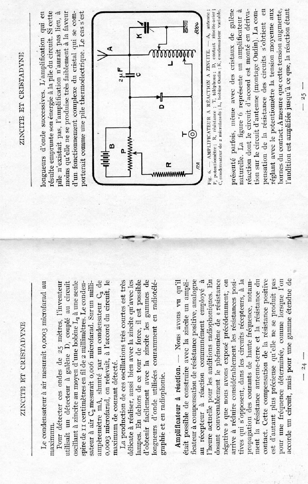

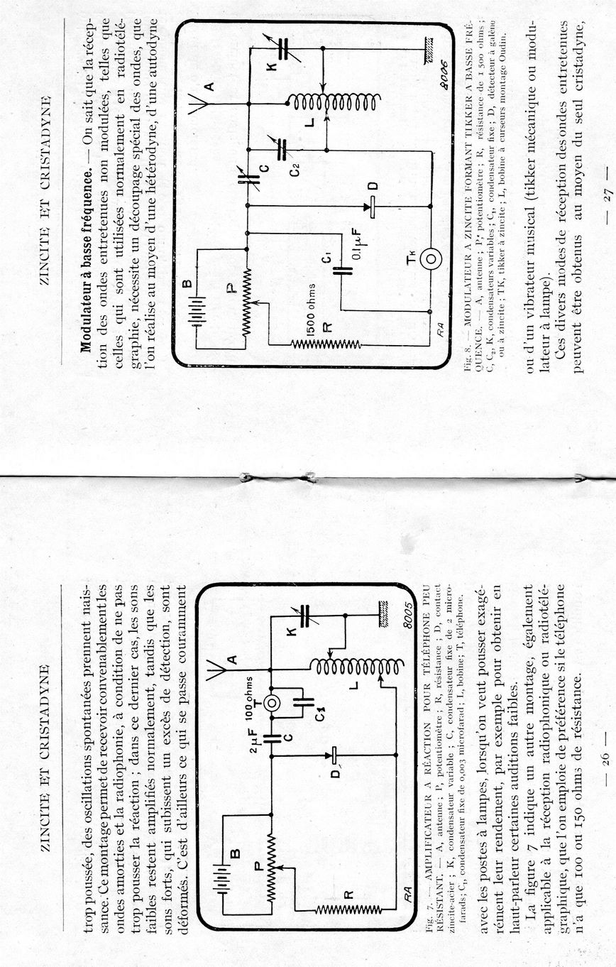

    L'ouvrage contenant toutes les explications et divers montages est celui de Michel ADAM.
    Cordialement,
    Alain.
Sujet : Zincite Nouveau De Alain.bastier  Le 02-09-2017 à 18:49 sta

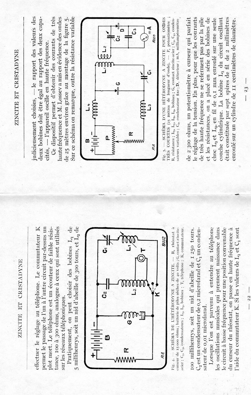

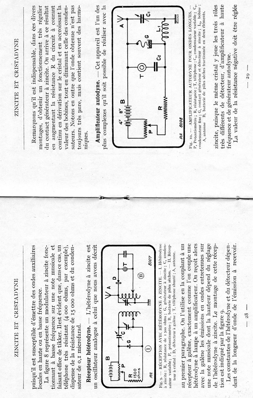

    Oublié exemple de récepteur....
Sujet : Zincite Nouveau De F6FLC  Le 02-09-2017 à 18:57 sta
    que ça détecte, d'accord, mais comment ça amplifie ?

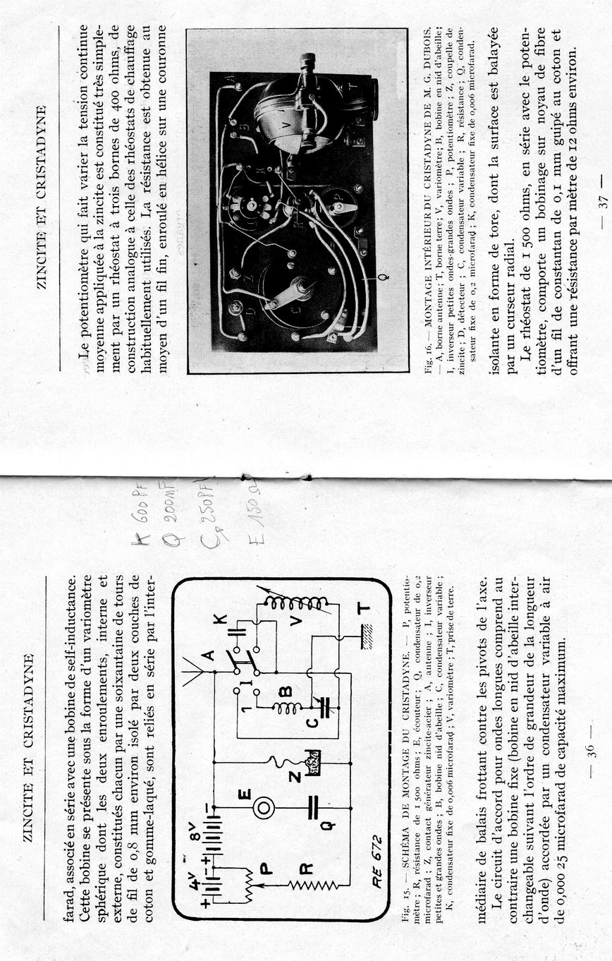

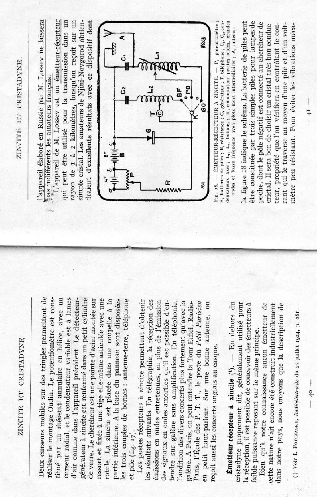

Sujet : Zincite Nouveau De Alain.bastier  Le 03-09-2017 à 10:32 sta
    Ben oui c'était la question posée
    Voici les infos manquantes
    Je possède ce livre, ces infos peuvent être copiées dans la base du forum.
    Cordialement,
    Alain.
Sujet : Zincite Nouveau De Alain.bastier  Le 03-09-2017 à 10:33 sta
    Suite...
Sujet : Zincite Nouveau De Alain.bastier  Le 03-09-2017 à 10:36 sta
    suite...
Sujet : Zincite Nouveau De Alain.bastier  Le 03-09-2017 à 10:37 sta
    Fin.
Sujet : Zincite Nouveau De Alain.bastier  Le 03-09-2017 à 10:55 sta
    Les 7 dernières pages ne sont pas tout à fait dans l'ordre, c'est dimanche de bonne heure ...!
Sujet : Zincite Nouveau De f6cer  Le 03-09-2017 à 11:15 sta
    La résistance négative dans un circuit oscillant diminue l'amortissement : le coefficient de surtension du circuit accordé tend vers l'infini et comme la tension détectée est fonction du ''Q'' on obtient un effet d'amplification qui peut même aller jusqu'a l'entrée en oscillation
