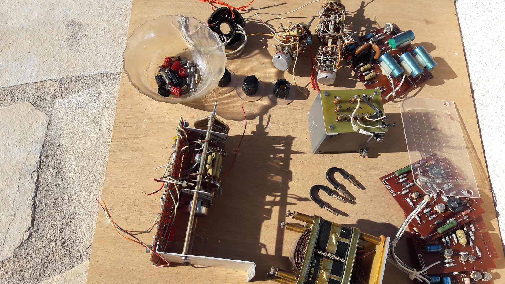

    Pour ceux que cela intéresse et suite à l'opération ''récupération oscilloscope OCT 468'', il me reste encore quelques pièces et même un châssis.

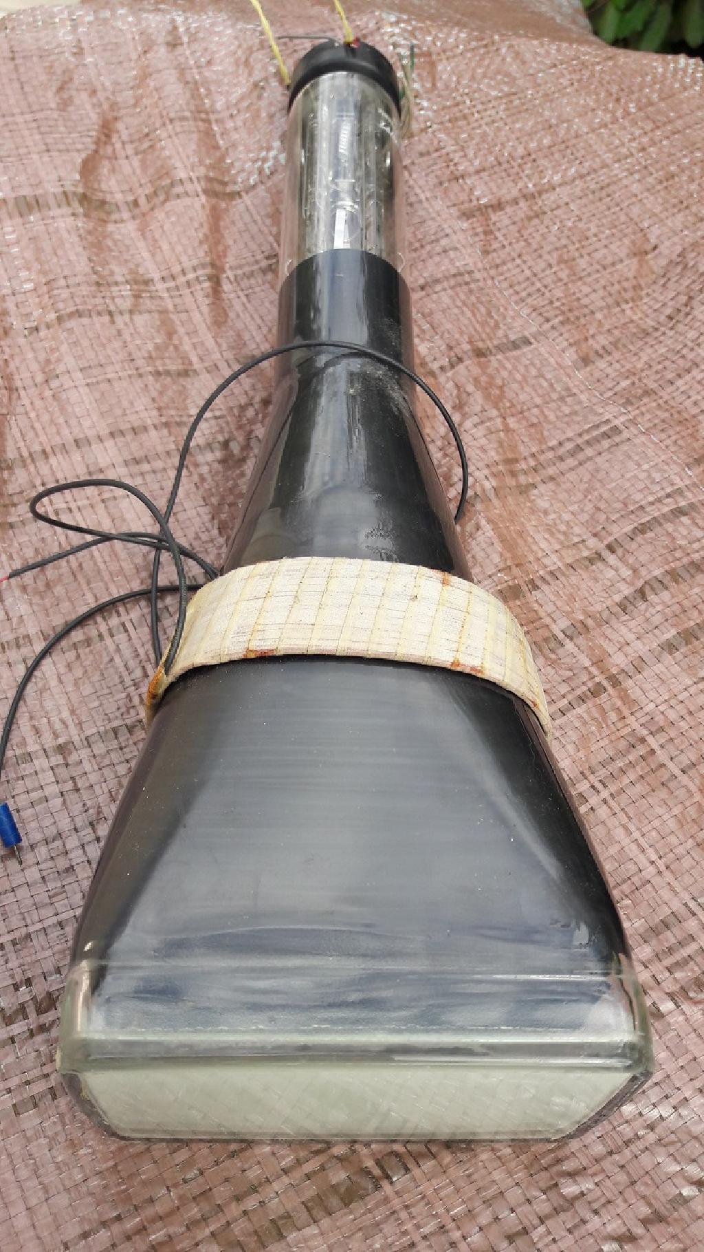

Sujet : OCT 468 Nouveau De bthiry  Le 23-08-2017 à 20:56 sta
    bonsoir Phil,
    j'en en ai un qui est malade, peut-être le tube,
    mais pas encore eu le temps de diagnostiquer ...
    Benoît
Sujet : OCT 468 Nouveau De omale 13  Le 23-08-2017 à 21:21 sta
    re
    salut Benoît si ta besoin du tube je te le laisse
    pas de problème
Sujet : OCT 468 Nouveau De bthiry  Le 23-08-2017 à 22:03 sta
    Bonsoir Jean-Luc,
    en fait je ne sais pas ...
    avec cet oscillo le problème est le suivant:
    à lumière hyper faible ( visible seulement dans le noir complet) j'ai une trace fine,
    mais dès que j'augmente la lumière la trace grossit énormément. (~1cm de large)
    J'ai fait quelques mesures sur la carte multiplicateur de tension et je crois qu'elle est OK,
    je dois encore vérifier si la THT arrive au tube, mais pour cela je dois tout démonter, et je n'ai pas trop le temps pour le moment...
    Benoît

Sujet : OCT 468 Nouveau De bthiry  Le 08-10-2017 à 22:40 sta
    il faut aller dans les archives ...
    la schématèque ne fait que lister le contenu des archives.
    Benoît

Sujet : OCT 468 Nouveau De bthiry  Le 12-10-2017 à 17:36 sta
    bonjour Jean-Luc,
    merci pour ta proposition. Je n'ai toujours pas eu le temps d'ouvrir l'oscillo
    défectueux... Trop de boulot
    à +
    Benoît
