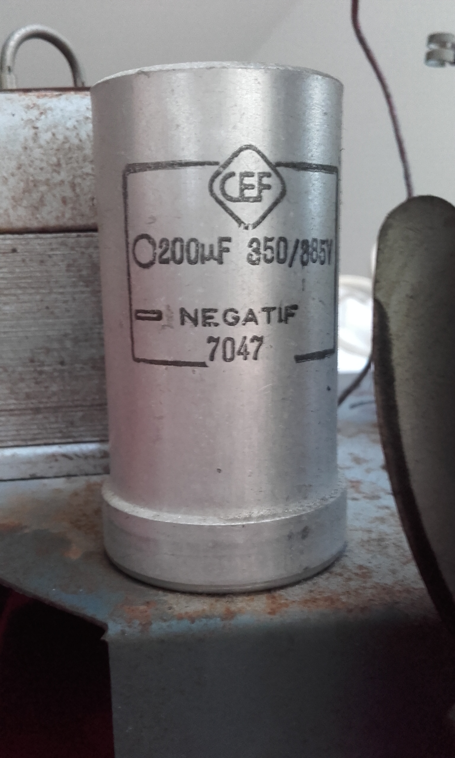

    Je me permets de continuer sur le sujet,
    J'ai trouvé ce condensateur sur une radio je que je suis en train de restaurer.
    La valeur indiquée est de 200 uF, ça ne vous paraît pas étrange comme valeur ?
    La capacité me parait grande par rapport à ce que j'ai vu sur les radios jusque là.
    Je pensais le remplacer par un 220 uF en respectant les 20% de tolérance.

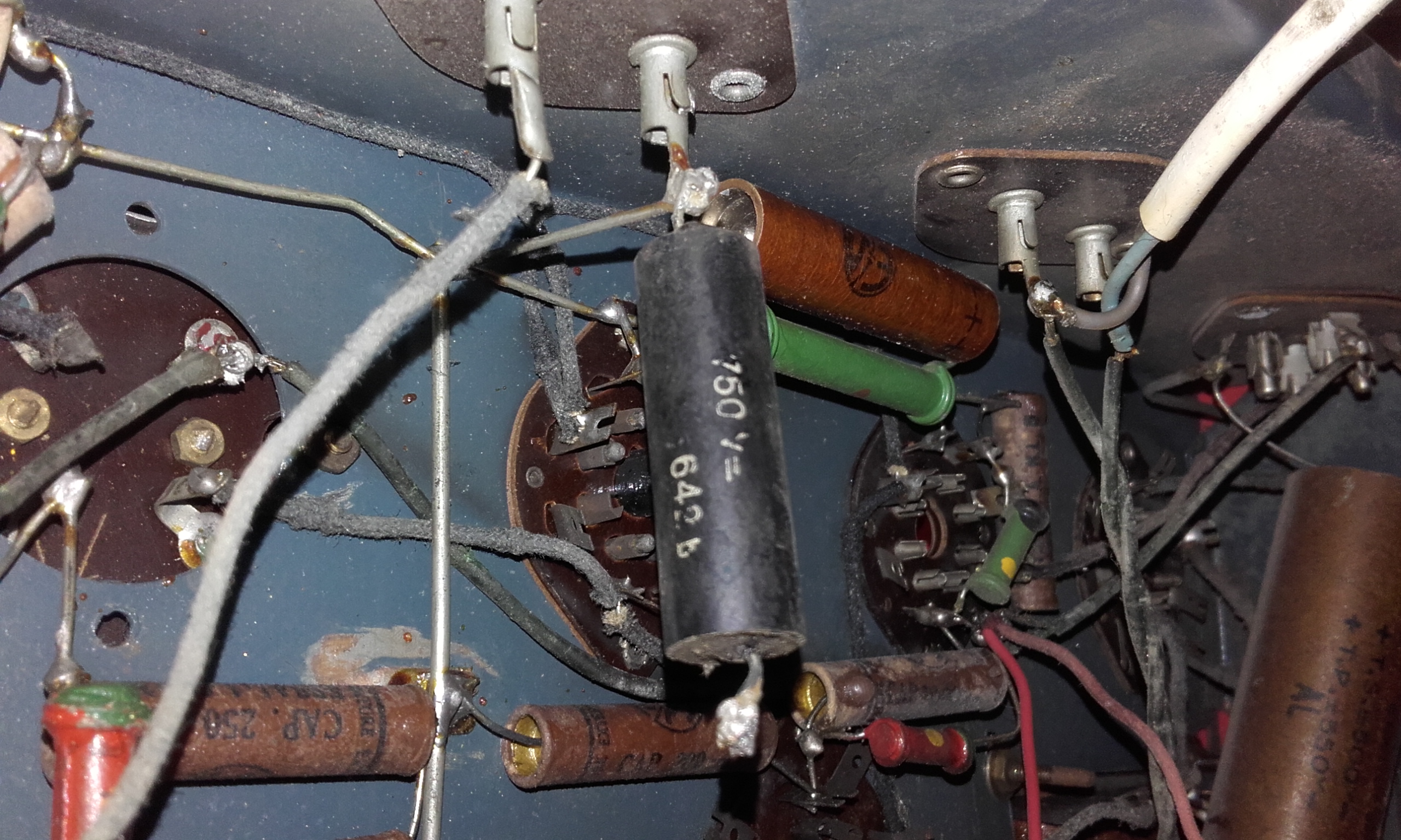

    Autre chose étrange dans ce poste, un composant noir volant sur une des bornes la prise P.U, est-ce un condensateur ? Je vous joins la photo.

Sujet : valeur condo Nouveau De omale 13  Le 08-08-2017 à 19:09 sta
    re
    oui condo,et un de tension 400 ou 630 conviendra
    mais vois pas la valeur peut être derrière la valeur

    D'après la photo, le condensateur sur une des bornes de la prise PU est en fait reiié à la masse.
    A noter la qualité de la soudure C'est ce qu'on appelle une crotte.
    Pour le chimique de 200µF, à quoi est-il relié?

    attention au 200µf sa mor dur sous 400 volt
Sujet : valeur condo Nouveau De AliensGroove  Le 08-08-2017 à 19:20 sta
    Selon les inscriptions sur la caisse : la marque serait Normandys Rouen, j'ai ouvert un sujet concernant l'étrange appareil.
    Le chimique de 200 uF est relié entre le transfo et la lampe 6F6G.
    Avez-vous une idée de la valeur du condo relié à la prise pick-up ?
    Les soudures sont effectivement bien crades
