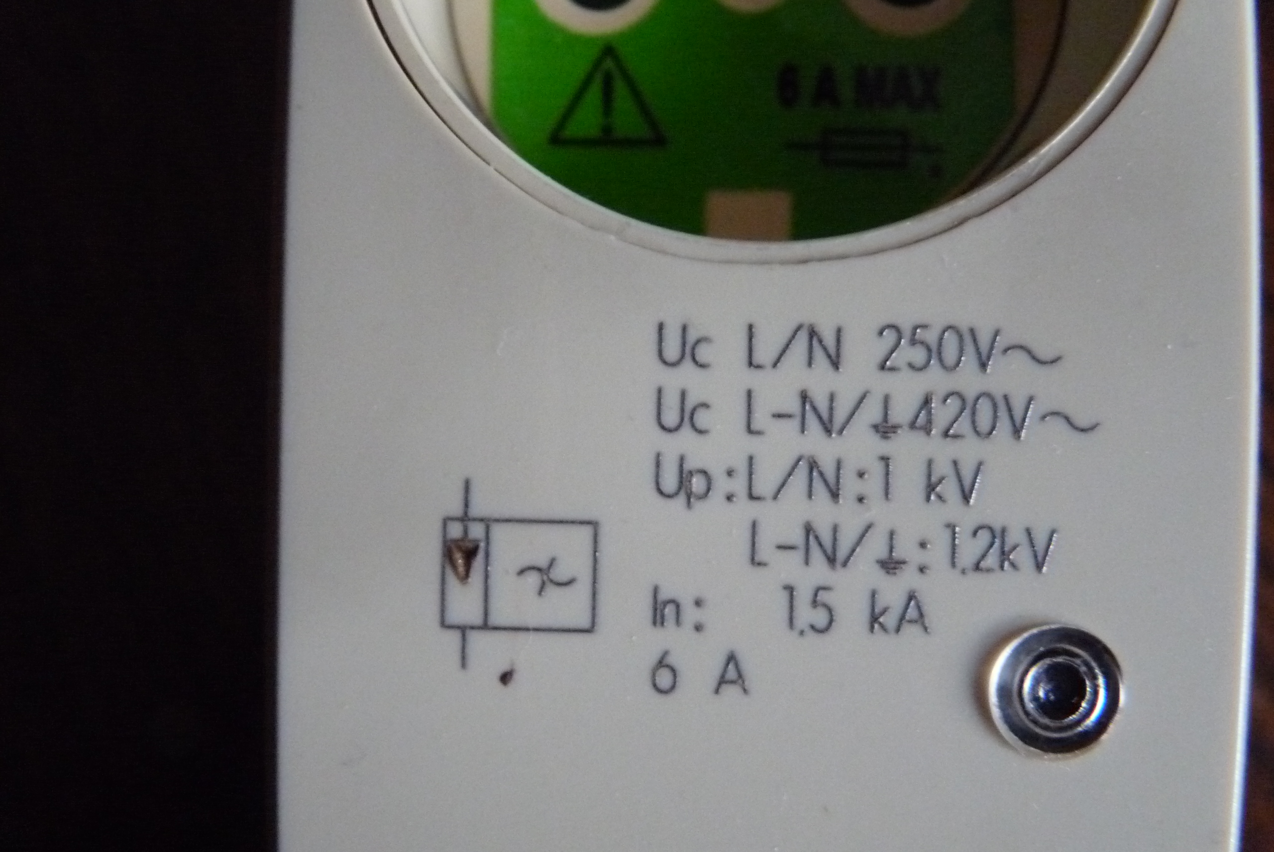

Sujet : parafoudre Nouveau De Michel87  Le 04-08-2017 à 11:34 sta
    Effectivement, la probabilité d'un impact de foudre est totalement aléatoire.
    Un point haut sera frappé prioritairement, mais j'ai expérience d'un arbre frappé par la foudre à 100 mètres du pylône d'une antenne relais de 20 mètres de haut, avec un dispositif de protection adapté.
    Normalement, les lignes EDF sont équipées de mise à la terre au départ du transfo, puis sur une partie des poteaux et sur le poteau de fin de ligne, ce qui doit absorber une grande partie des décharges.
    Selon le type d'impact, la protection sera plus ou moins efficace.
    Un impact direct sur une habitation, point de salut, aucune protection domestique possible.
    Selon la proximité de l'impact sur ligne EDF, les dégâts peuvent être très variables.
    Une protection sur tableau de distribution avec des connexions courtes comme préconisé par le constructeur offre une excellente protection.
    C'est le cas du matériel utilisé par blaisepascal.
    Sur ce produit, on peut lire des caractéristiques limites d'absorption claires.
    Ce n'est pas le cas pour les produits Infosec dont les spécifications manquent de clarté.
    Comme déjà dit, la formule idéale consiste à installer des protections de marque connue au niveau du tableau, et équiper les appareils sensibles et coûteux de prises protégées de fabrication rigoureuse .
    Mais cela représente un investissement non négligeable. A chacun de faire le rapport
    bénéfice / coût.

Sujet : parafoudre Nouveau De Michel87  Le 15-08-2017 à 19:42 sta
    Sur cette prise protégée, le fabricant indique clairement les caractéristiques limites d'écrêtage et d'absorption des surtensions.
Sujet : parafoudre Nouveau De f6cer  Le 16-08-2017 à 09:49 sta
    Ca n'est pas une pauvre varistance sur une multiprise qui va vous protéger de quoique ce soit , ici en montagne les orages sont très fréquents et les dispositifs de protection sont obligatoires sur le tableau électrique , il y a rarement de dégâts sauf bien sur en cas de coup direct
Sujet : parafoudre Nouveau De Michel87  Le 16-08-2017 à 11:14 sta
    Entièrement d'accord avec f6cer, je voulais simplement montrer que certains fabricants affichent les spécifications de leurs produits, d'autres pas.
    Les protections les plus efficaces sont les modèles modulaires sur les tableaux de distribution avec des intensités d'absorption de quelques dizaines de kA.
    Les prises protégées peuvent être utilisées, mais en complément seulement, en cascade derrière les protections en tête.
