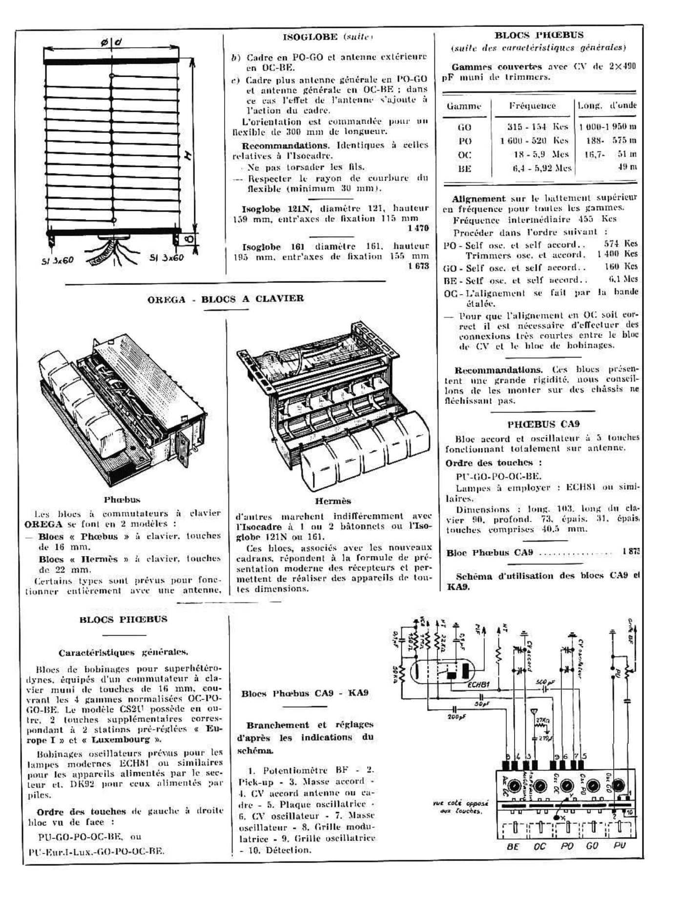

    bonjour,je doit changer le clavier d'un poste inconnu, (cassé,non reparable) j'en ai un en ma possession ,mais je n'ai pas la fiche des connections si quelqu'un peut m'aider,meme avec l'aide d'internet je n'ai put le localise,sur la façe avant il y a marqué CA9,photos jointes merci

    Pour le CA9, plus précisément ici en page 63: http://www.tsf-radio.org/….
    Le CA9 et le CA9U ne diffèrent que d'une touche STOP en plus.

    j'ai regardé toute la doc aucune ne me donne les connextions,le nombre de combinaisons est trop important,si une personne a le shémas de branchement!!

    Il me semble que sur le dernier lien donné par Jacques le 01-08-2017 à 17:17 vers le document qui est dans les archives et à la page 63 de ce dernier, dont je vous mets une copie d'ècran ci-contre, vous avez les connexions du CA9.

    je regrette HLJ mais cela ne correspond pas c'est là ou est le probléme,
    reference complementaire n8 sous le clavier ref 42

    j'ai refait une photos vue de dessous du bloc

    c'est peut être cela que tu recherches !

    salut bozec, je crois effectivement que c'est celui là,je vais me mettre au travail,on verra les resultats merci
