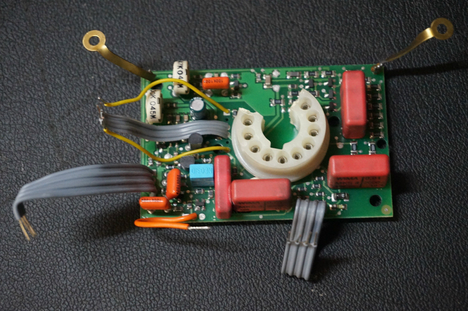

    Bonjour; l'appareil en question est un Hameg HM1507 en panne sur la platine TRC (plus de spot à l'écran). Panne trouvée: R6006 cramée, C6006 en fuite, T6004 et T6003 HS. Pas de schemas helas. Il ne me reste plus qu'a trouver ces 2 transistors et à remplacer R6006 et C6006 pour le revoir fonctionner!

    Avez-vous identifié la fonction du circuit impliquant ces composants, voire relevé localement le schéma ?
Sujet : equivalences transistors Nouveau De yoyo83  Le 23-07-2017 à 10:42 sta
    Je pense que ces transistors servent à piloter le Wehnelt G1 du tube, et comme indiqué je n'ai pas trouvé sur la toile de schemas.....

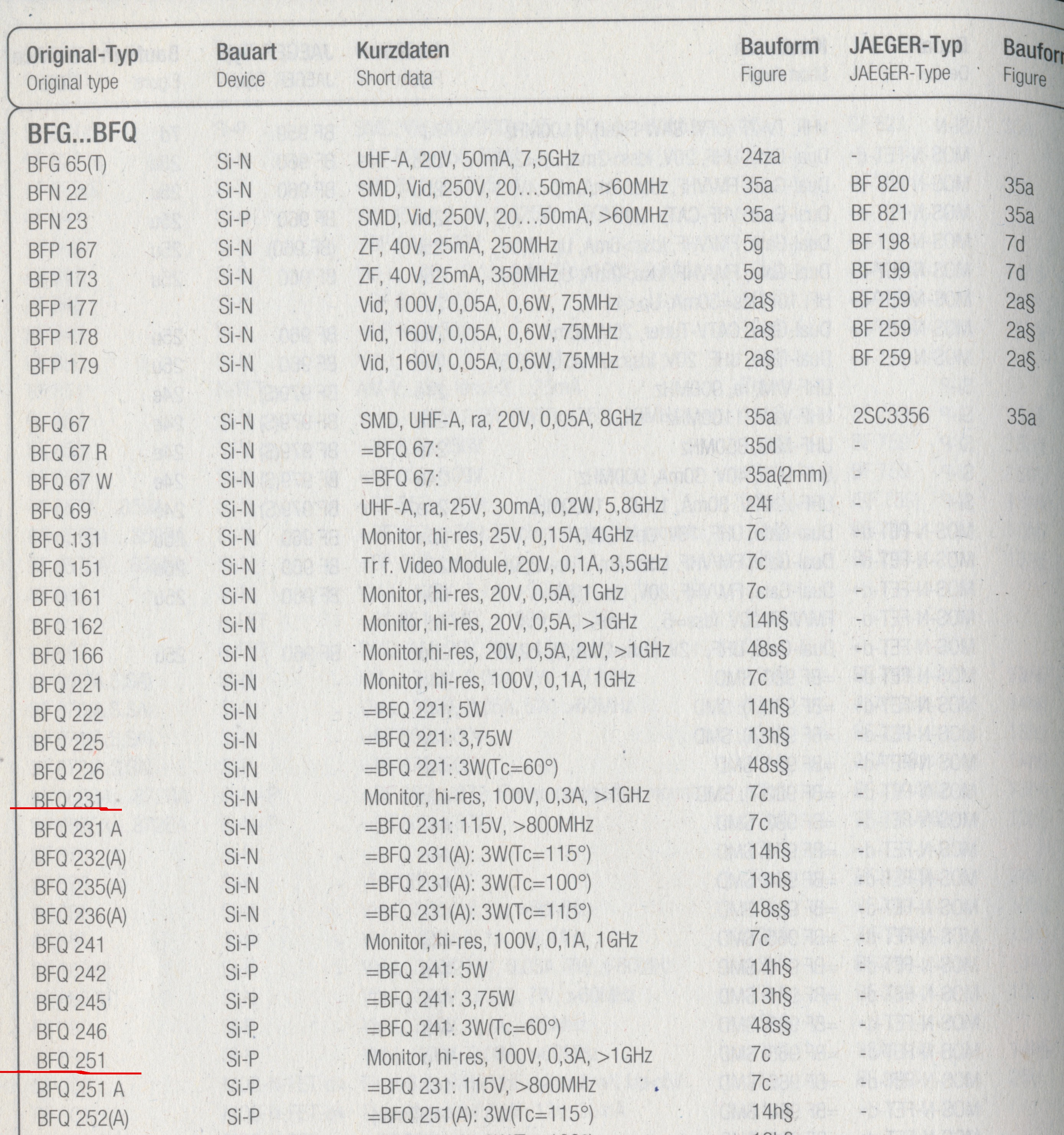

Sujet : equivalences transistors Nouveau De joel22  Le 24-07-2017 à 14:16 sta
    vos références ne sont pas répertoriés sur le répertoire mondial de 1997 de chez ''DUNOD''
    sachant par expérience que lors de l’ajout de nouveaux composants entrainent la disparition de composants ''usagés'' voir obsolète je vous transmets un extrait de ce répertoire proche de votre demande.

    Bonsoir ces deux réf sont bien sur le '' jaeger elektronic '' mais sans équivalence …
