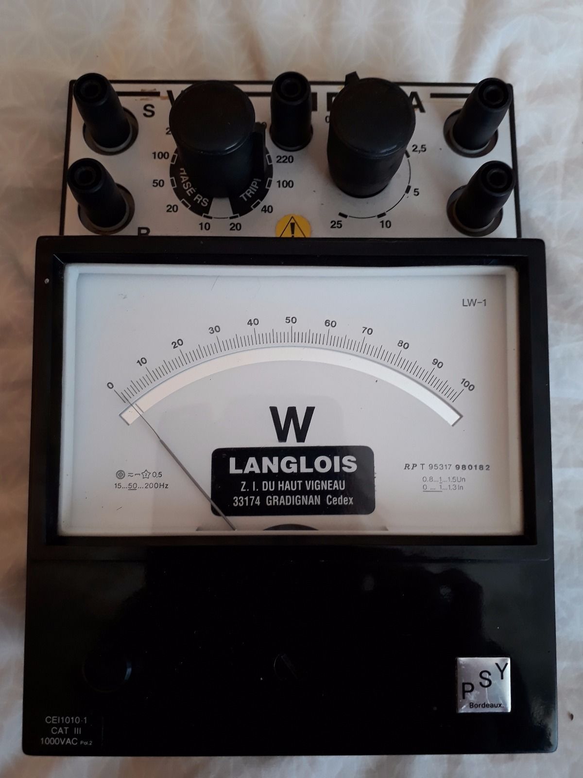

    Bonjour à tous! Je recherche la doc de ce wattmetre. Quelqu'un pourrait t'il m'aider??

    Bonjour; je recherche surtout à interpreter le resultat, car la graduation va de 0 à 100 pour tous les calibres, et un coefficient multiplicateur doit etre appliqué pour y lire correctement le resultat....Cdt

    En principe, c'est assez simple. La déviation totale (100 div) correspond au produit des calibres UxI. Il suffit de faire ensuite une règle de proportionnalité.
    Par exemple, en mono calibres 100V et 2,5A -> 100x2,5 = 250 W pour 100 divisions.
    Soit 2,5 W par divisions -> coef multiplicateur = 2,5.
    Par contre, en triphasé, c'est la galère : Par exemple 220V-5A -> racine(3) x 220 x 5 = 1905 W pour 100 div. Faudra une calculatrice pour faire la ''règle de 3''.
