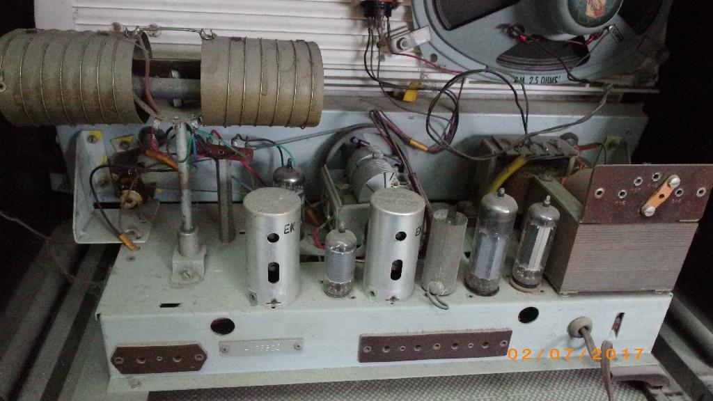

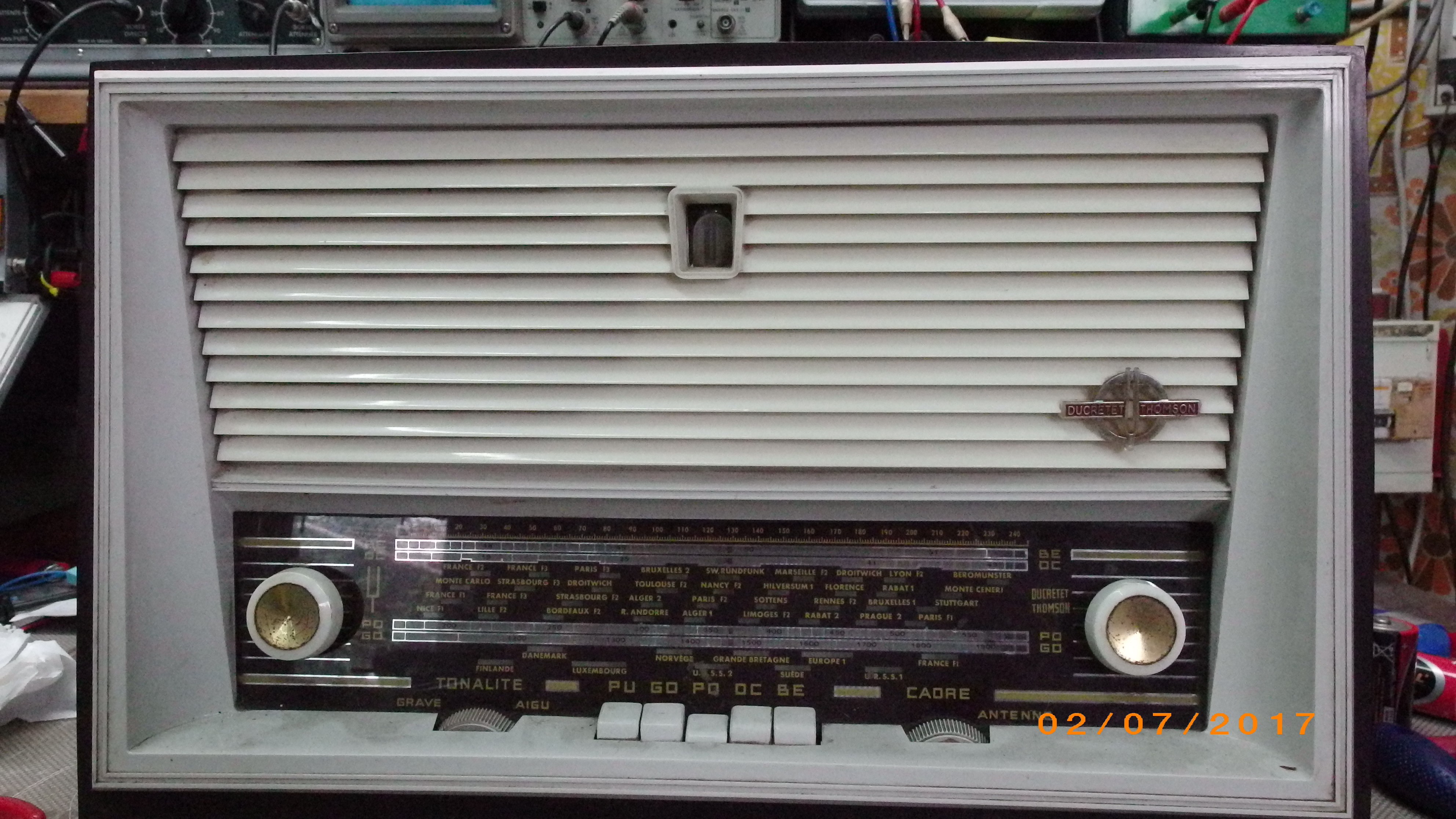

    bonjour retour de brocante j'ai craqué pour ce beau Ducretet complet pas bricolé pas de casse … après quelques précautions ( montée lente avec le variac 10 volts toutes les 10 minutes ) il s'est mis à chanter … bien sur ça craque un peu et ça ronfle pas mal … voilà sinon l'oeil magique reste noir et une lampe d'éclairage est grillée donc la semaine prochaine au boulot pour nettoyer le clavier remplacer les capas et les résistances pas trop top …
    bon j'ai payé 20 roros … mais il est très propre

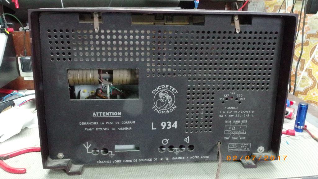

    Effectivement, il semble en très bon état et pour 20 , bonne affaire.
    Le sélecteur de tension est resté sur 220 V...
Sujet : Trouvé ce matin Nouveau De nanar  Le 02-07-2017 à 16:56 sta
    Oui Michel … mais je n'ai pas dépassé 220 avec le variac
    Bon je vais de suite le mettre en 245 …

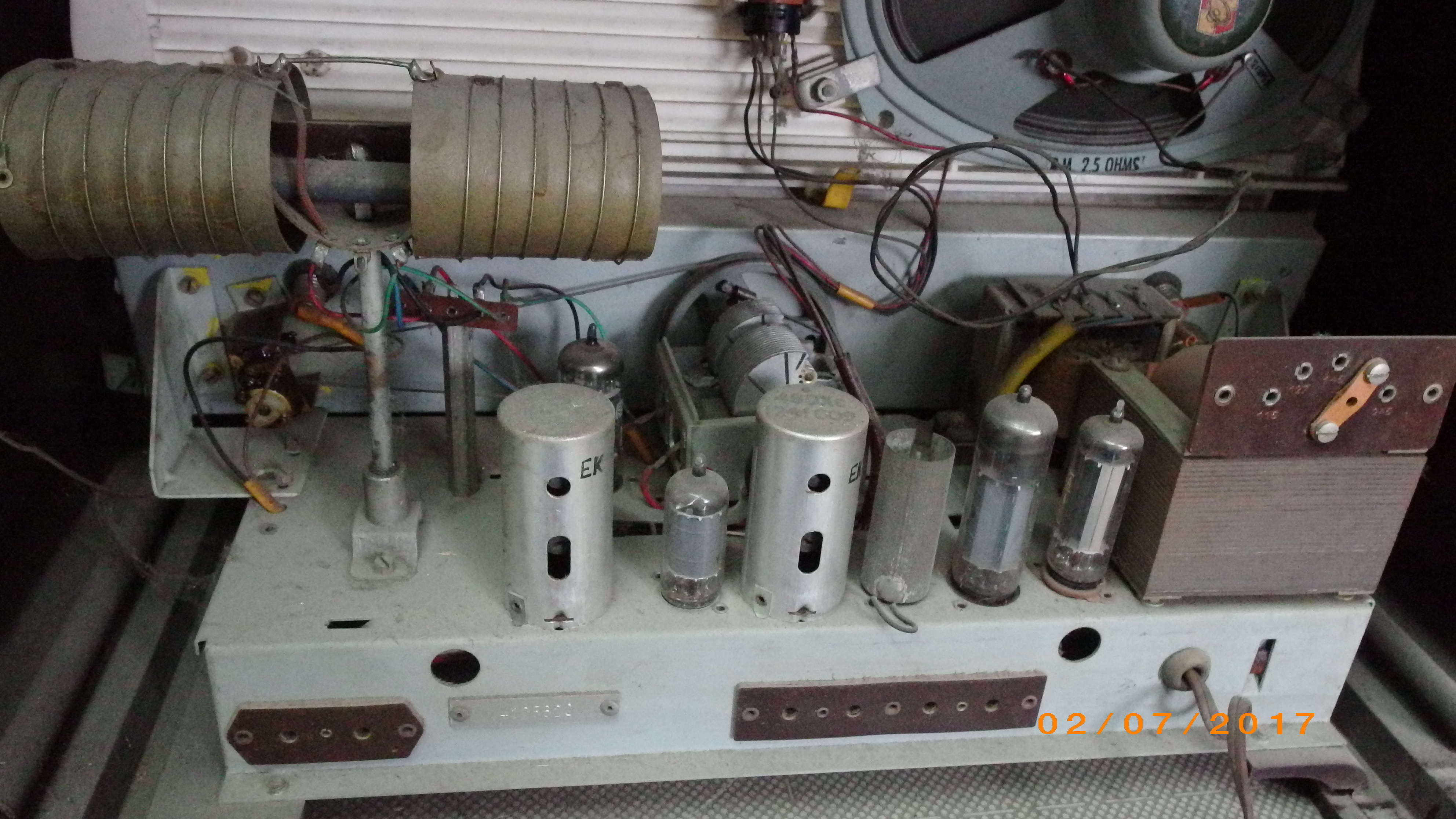

    Hello ! ça commence à fonctionner pas mal en GO et PO très léger ronflement qui disparait en poussant les graves, sinon j'ai remplacé tous les condos goudrons certains étaient vraiment malades avec un ESR délirant … les deux chimiques de 16 mf après contrôle sont acceptables et comme j'en ai pas d'autres … il resteront pour le moment … pas mal de résistances sont carrément hors tolérances et il en reste à changer ( en fait ce premier essai c'est bien sur pour être certain de ne pas avoir fait d'erreur en remplaçant des composants )
