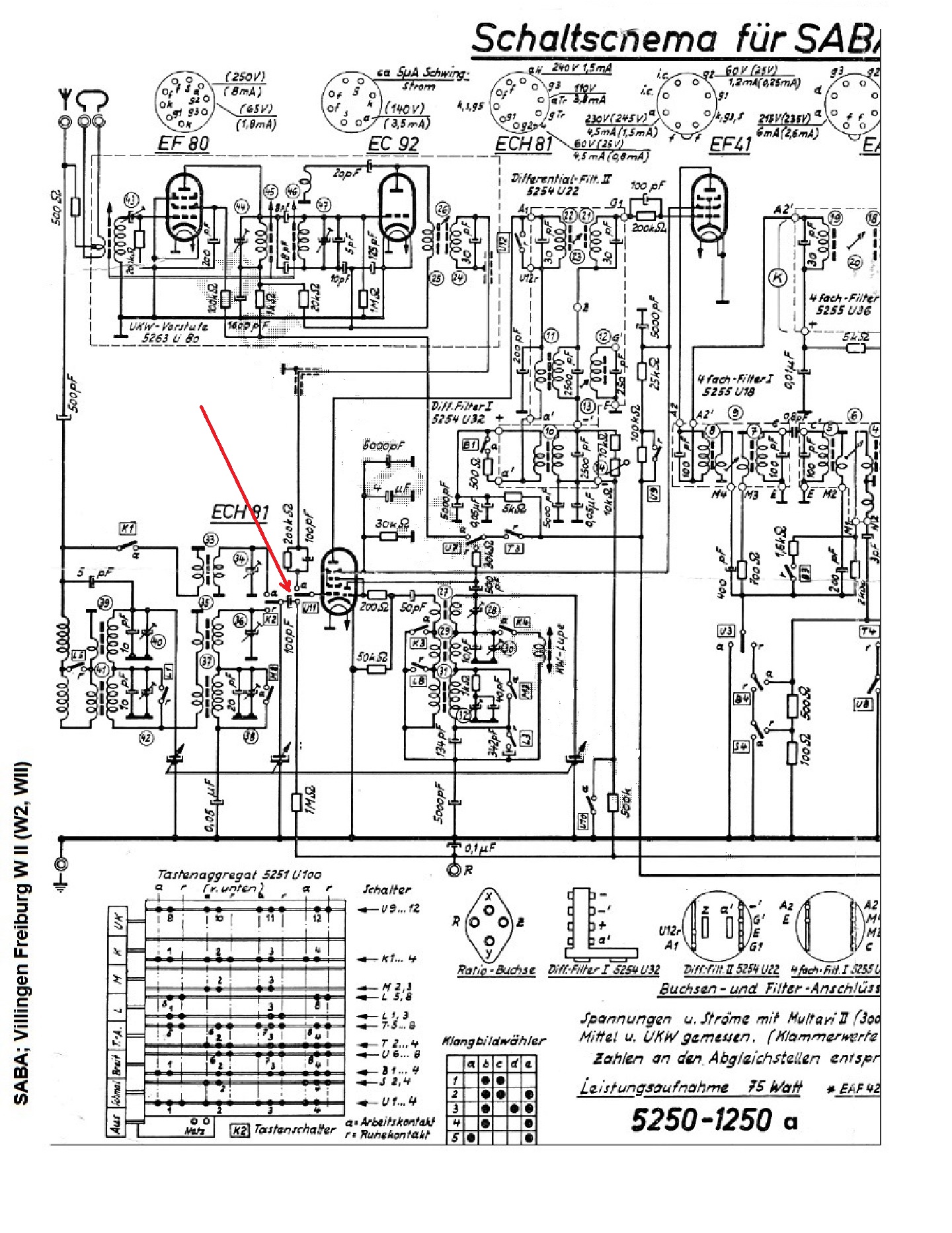

Sujet : mesures de tensions Nouveau De theraf1972  Le 26-06-2017 à 14:06 sta
    J’ai un saba freiburg w2 qui fonctionne en FM mais pas en AM
    J’ai fais des mesures de tensions sur les anodes de l’ech81 ,le poste fonctionnant en FM, je ne
    trouve rien , pourquoi ?
    Pourriez vous m’expliquer, merci.

Sujet : mesures de tensions Nouveau De bozec  Le 26-06-2017 à 14:24 sta
    attention a la commutation AM au niveau de la grille de la partie penthode de L'ECH81 contact U11 du clavier peut être encrassé
    avez vous essayé de remplacer L'ECH81 ; la partie triode n'oscille peut être plus!
    les claviers sont souvent sujet à de mauvais contacts un peut de nettoyant et un contrôle à l'ohmmètre pour vérifier la continuité
    cordialement Bozec
Sujet : mesures de tensions Nouveau De bozec  Le 26-06-2017 à 14:34 sta
    le contact en question
Sujet : mesures de tensions Nouveau De theraf1972  Le 26-06-2017 à 14:42 sta
    Bonjour Bozec
    J'ai testé l'ech81 sur un autre poste, elle fonctionne, j'ai fais ces mêmes mesures sur un autre poste fm et j'ai des tensions sur les anodes, mais sur le freiburg je n'ai pas de tension, alors que le poste reçois bien en fm, c'est bizarre.
Sujet : mesures de tensions Nouveau De Jean Roland  Le 26-06-2017 à 14:44 sta
    Bonjour tout le monde,
    Je ne comprends pas bien la question.
    Néanmoins, en AM, sur la ECH81 il vous faut une tension sur l'anode de l'heptode ( 240 V) ainsi que sur l'anode de la triode ( 110 V), et en FM, il y a toujours une tension sur la plaque de l'heptode ( 240 V), tandis qu'il n'y a plus de tension sur l'anode de la triode (0 V).
Sujet : mesures de tensions Nouveau De bozec  Le 26-06-2017 à 15:04 sta
    voir le contact en bleu sur le schéma : cela donne la ht soit au tuner en FM soit à l'anode oscillatrice de l'ECH81 partie triode vérifier cette HT
