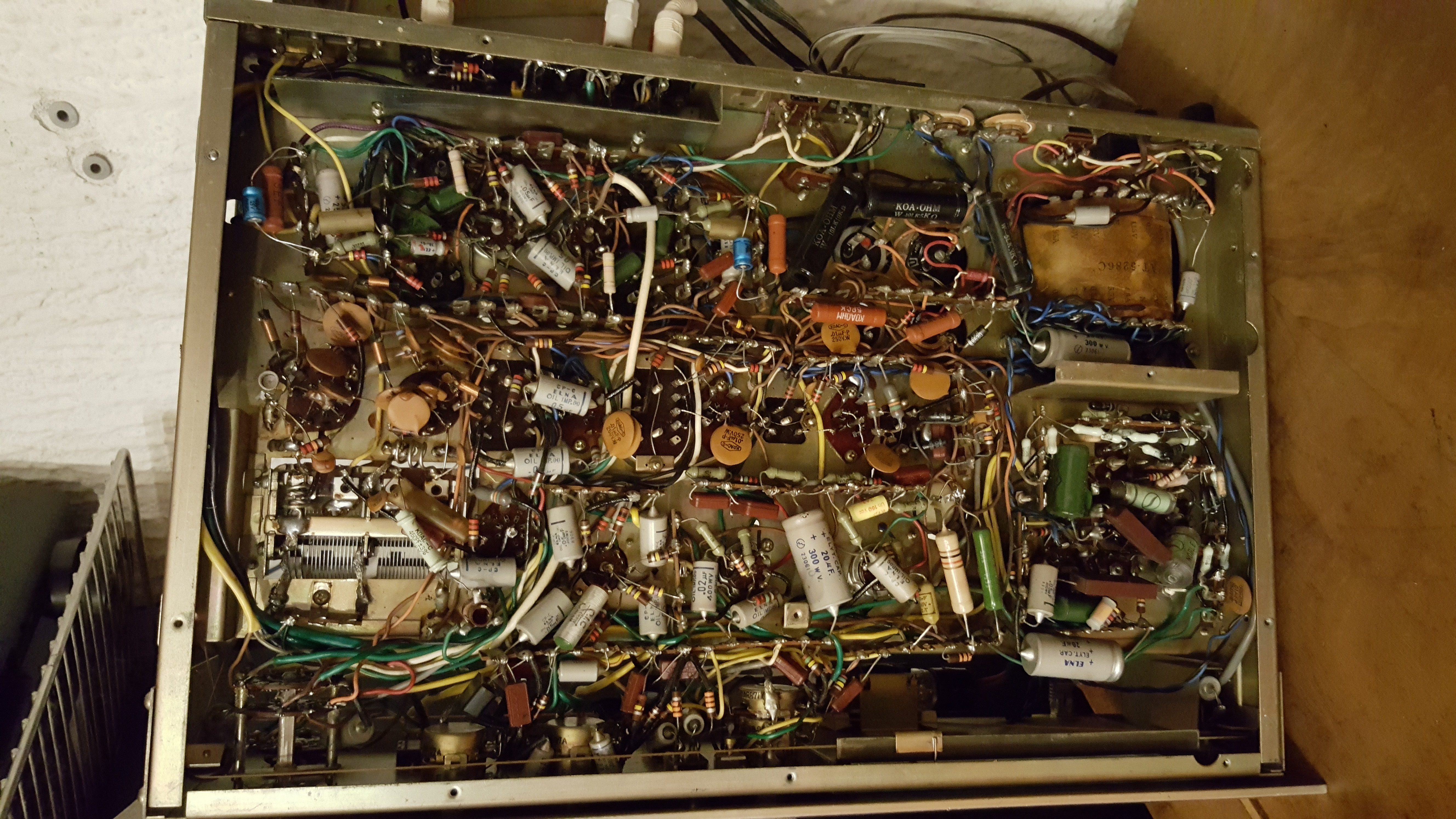

    bonsoir à tous
    il y a quelle que année j'ai récupéré cet ampli a tubes cher Slouptoouut
    lorsque j'ai écouté un 33 tours y a quelques jours je me suis aperçu que la voie de gauche ne fonctionné pas sur toutes les positions magnéto ,disque , tuner,aux .
    j'ai passé de la bombe nettoyant contact sur les potars et contacts inversé les lampes 12AX7 et EL84 sans aucun résultats .
    quelqu'un aurait il le schémas ou pourrai m'aider ou chercher la panne
    patrick

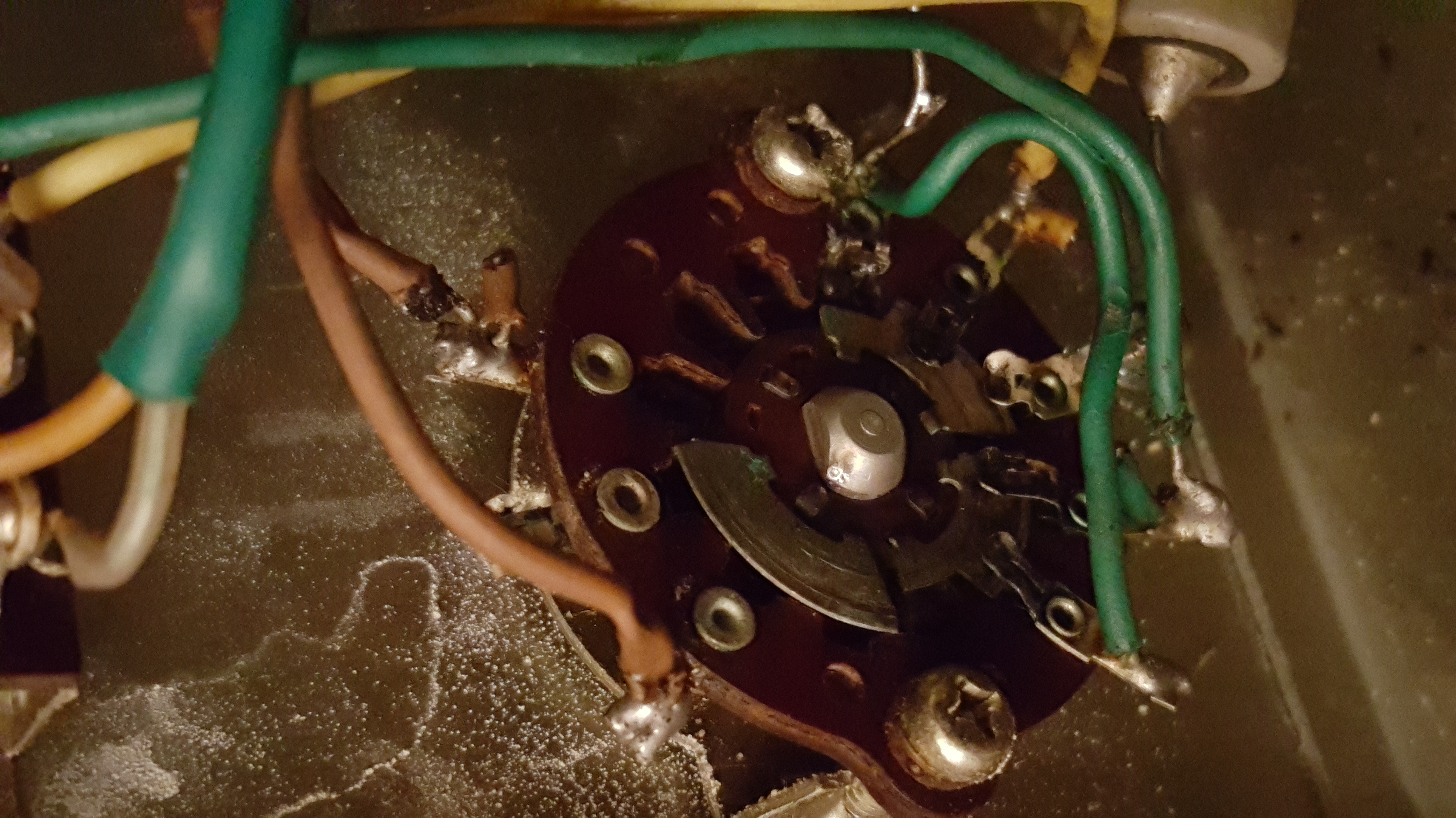

Sujet : pioneer SMQ 305 Nouveau De pat41  Le 27-06-2017 à 23:28 sta
    bonsoir a tous
    après quelques recherche je croix avoir trouvé la panne race au schémas que ma fourni Claude et F1ftp ailleur que je les merci encore.
    un des contacts sur le sélecteur mode SW a fondu
    quelqu'un pourrait il me dire je peux retrouver cette pièce
    ou si quelqu'un pourrai me dépanner
