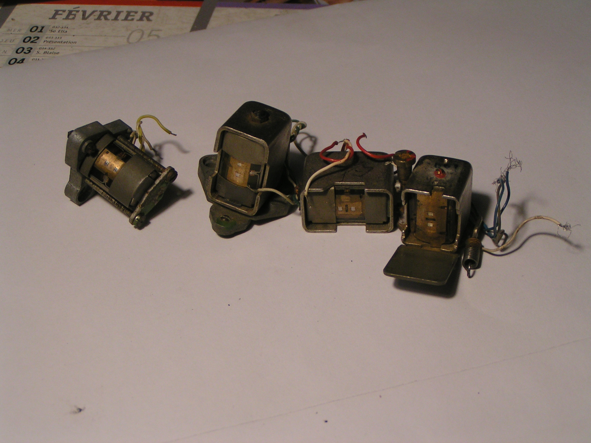

    Voila ce que je possède ,récupérées sur des épaves non identifiées .
    Un connaisseur du Philips EL 3543 pourra peut être nous dire si l'une de ces têtes peut s'adapter ....................
    Photo 1 Tête d'origine dans son blindage .
    Photo 2 Les récup .
Sujet : tete de lecture magnetophone Nouveau De F6FLC  Le 13-06-2017 à 18:15 sta
    elles ne ressemblent pas à du Philips
    il faut exactement la même, surtout mécaniquement
    maintenant, sortie de son blindage, on ne peut pas savoir sans essayer
Sujet : tete de lecture magnetophone Nouveau De Bombarde  Le 14-06-2017 à 15:05 sta
    La tête est 4 pistes ou deux pistes?Effacement ou lecture/ enregistrement
Sujet : tete de lecture magnetophone Nouveau De Adams  Le 14-06-2017 à 15:27 sta
    Ce sont toutes des têtes E/L 4 pistes .
    Voir PJ .

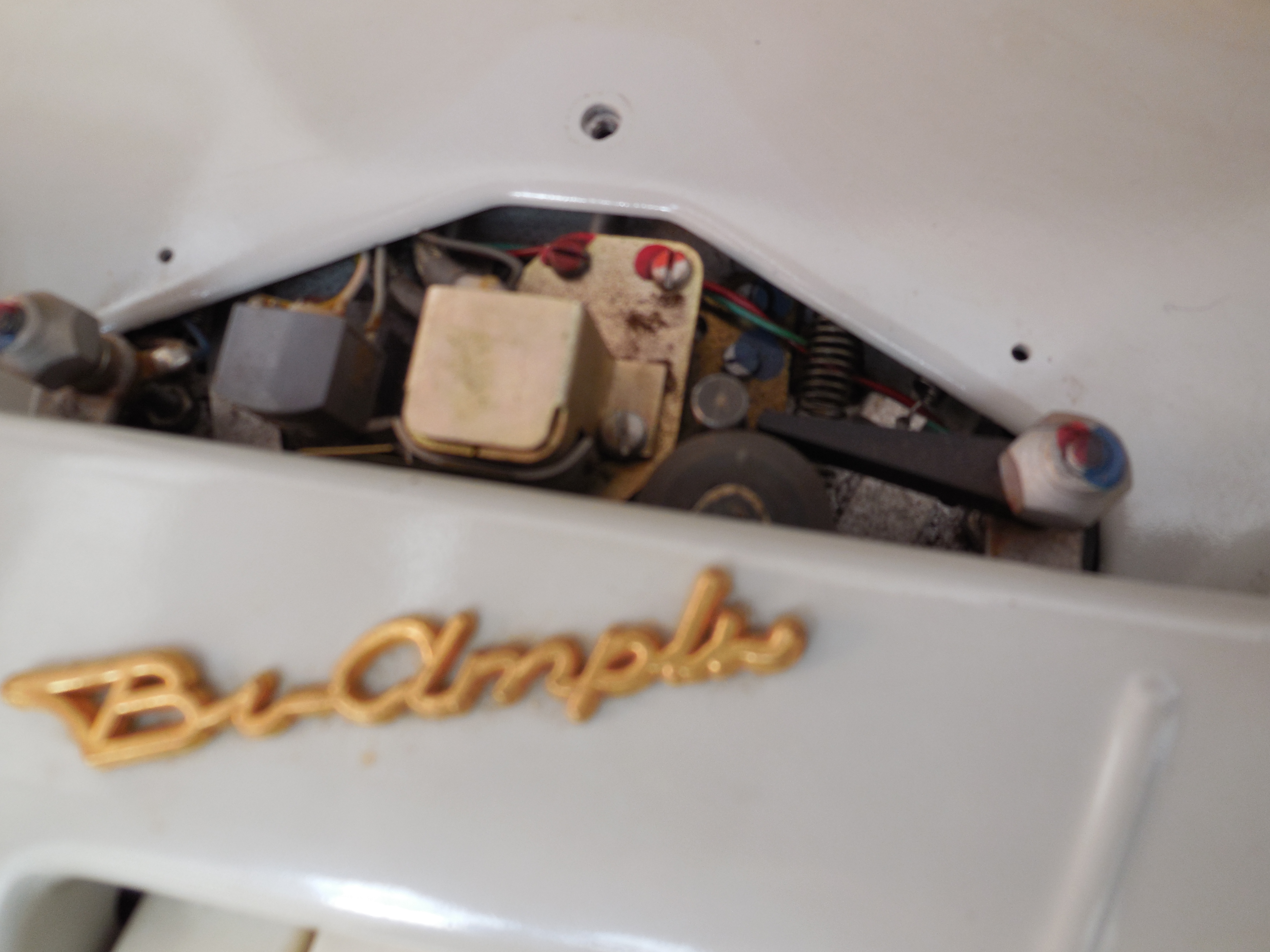

Sujet : tete de lecture magnetophone Nouveau De Bombarde  Le 14-06-2017 à 15:38 sta
    Re bonjour,
    Apparemment ce serai ce magnéto là avec bi ampli?
    La photo de la tête montée dans son jus.Il y a un problème d'alim sur le chassis.
    -Transfo grillé ou CC
    - redresseuse en CC interne.
    En tous cas le fusible saute à chaque mise en route. N'a t il pas été branché sur 240V alors que le répartiteur était sur 110V ???????

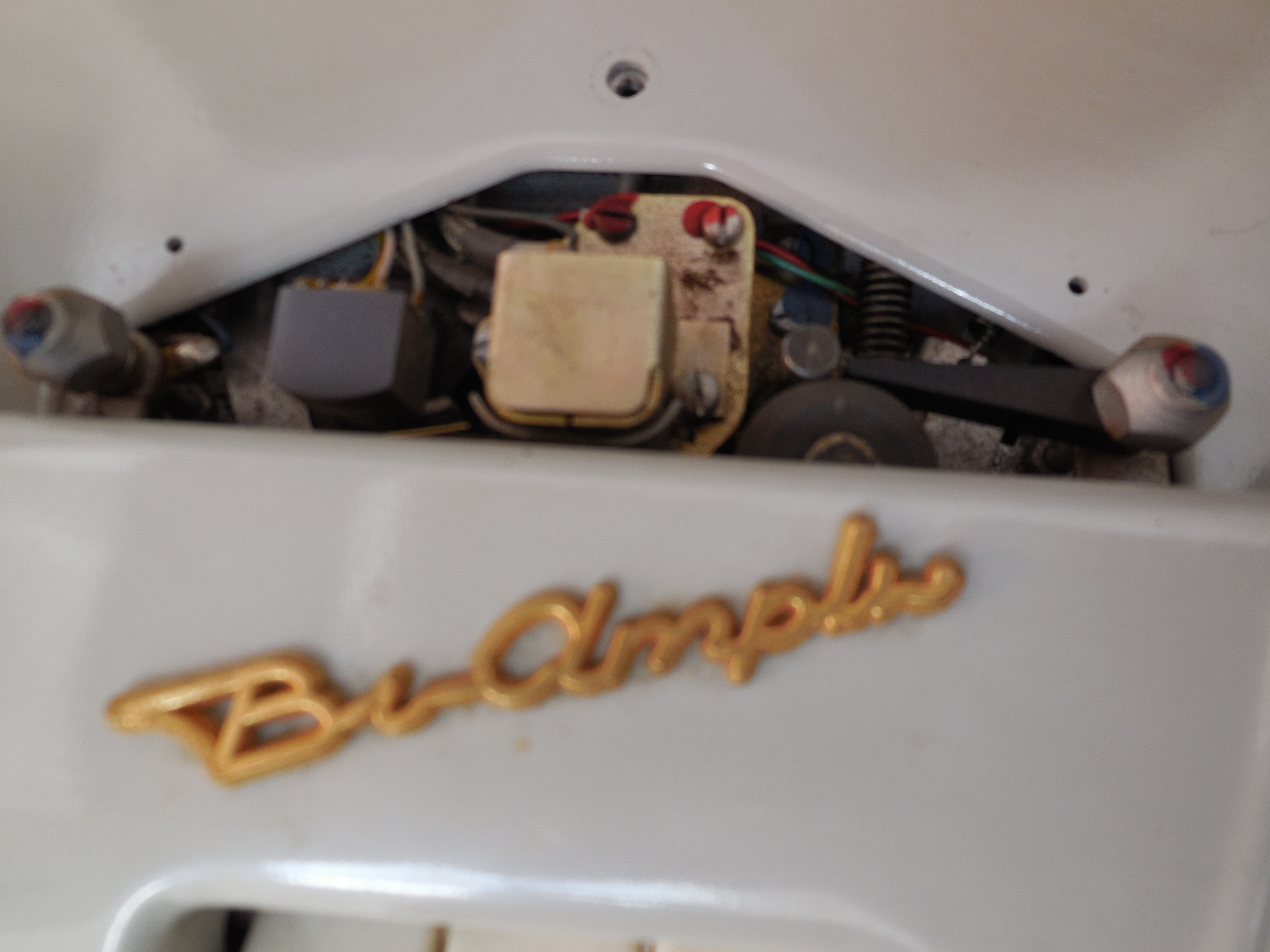

Sujet : tete de lecture magnetophone Nouveau De Bombarde  Le 14-06-2017 à 15:42 sta
    Je réessaye.
    J'ai ce magnéto
    et voilà les photos. de la tête montée
Sujet : tete de lecture magnetophone Nouveau De maxxtsf87  Le 14-06-2017 à 22:18 sta
    Bonsoir a tous !
    Merci pour l interet que vous portez a ce sujet
    Le montage de la tete de lecture ressemble bien a la photo que vous avez envoyé cher Bombarde seule difference c est que le cache des tetes n est pas amovible sur le mien Par contre c est bien un bi ampli Je n ai pas la tete ( c est pour cela que j en cherche une ) Je ne peux donc pas en donner les dimensions ni autre renseignement

Sujet : tete de lecture magnetophone Nouveau De Bombarde  Le 16-06-2017 à 09:13 sta
    Hello
    Il y a une vis pour enlever le protège tête . Elle est dorée et c'est la première devant . Peut être que le cache n'a pas été remis !!:!. De la part de Philips, cela m'étonnerai beaucoup qu'ils aient fait 2 outillages.
    Je reprendrai quelques photos mais sans démonter la tête ce n'est pas facile et les vis qui la fixent sont scellées et comme l'appareil doit marcher après remise en état de l'alimentation, je ne veux pas y toucher ......
