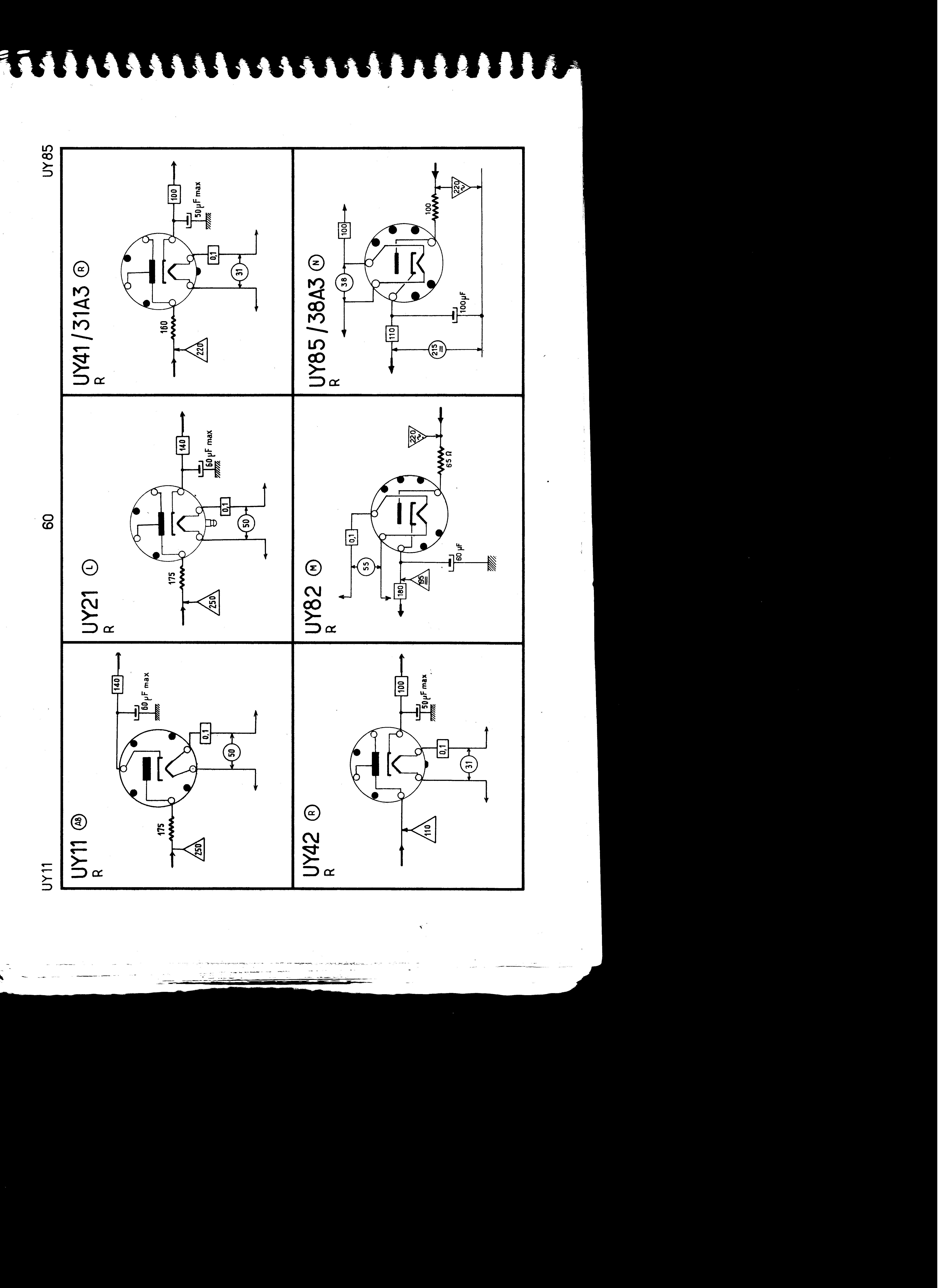

    Une anomalie concernant le tube redresseur sur la doc radical il s'agit d'un tube UY 41 , dans le poste un tube UY 42
    Est ce que cela a une incidence
Sujet : radio radiola ra 364 A Nouveau De omale 13  Le 11-06-2017 à 18:23 sta
    re
    non kif kif
Sujet : radio radiola ra 364 A Nouveau De Michel87  Le 11-06-2017 à 18:35 sta
    UY 41 et UY 42 sur radio tubes
Sujet : radio radiola ra 364 A Nouveau De omale 13  Le 11-06-2017 à 18:36 sta

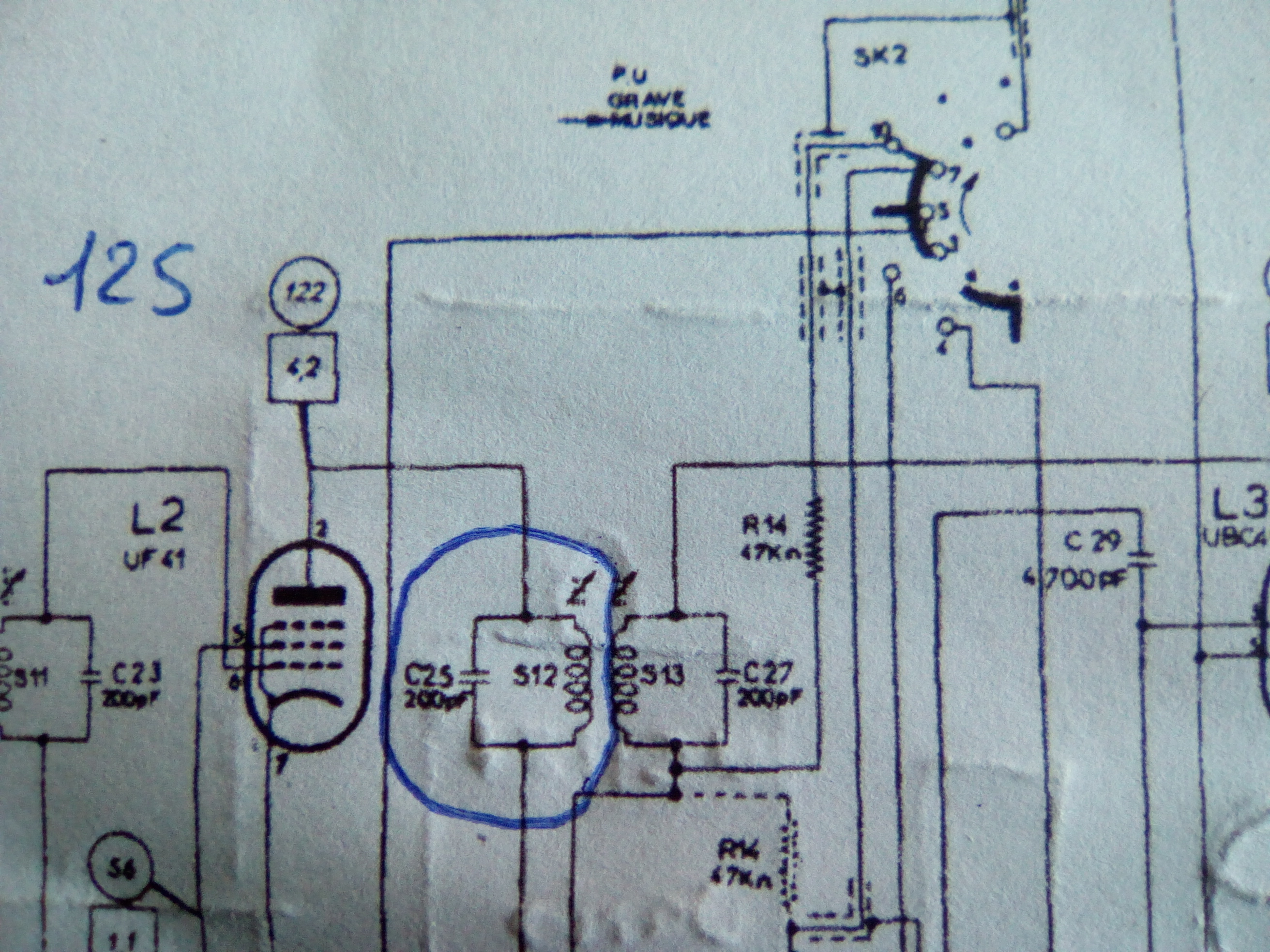

    J'ai fait le contrôle des mesures que vous m'avez conseillé de faire , les valeurs sont tous supérieur à ceux du schéma
    L5 UY 42 - broche 7 mesurer 152 V
    L4 UL 41 - broche 2 mesurer 141 V
    L4 UL 41 - broche 5 mesurer 124 V
    L3 UBC 41 - broche 2 entrer condo C30 mesurer 61,8V
    Sortie condo C30 mesurer - 5,67V
    L2 UF 41 - broche 2 mesurer 125 V
    Je n'ai pas de condo C25 entre les bornes de S12 relier à la broche 2 de L2 ( voir photo ) celui ci il présent sur le schéma Philips mais pas radiola ?
    Quand pensez vous ?
    Jean michel

    les tension ce tienne seule différance 152 et 142 mais acceptable
Sujet : radio radiola ra 364 A Nouveau De Taos89500  Le 12-06-2017 à 22:24 sta
    J'ai oublié
    L2 UF 41 broche 5 mesurer 70,6V
Sujet : radio radiola ra 364 A Nouveau De omale 13  Le 12-06-2017 à 22:34 sta
    re
    un peu haut contrôle R7 à 10 %
    14 volt de plus mais presque toute en hausse

    Il faut le retirer et chercher la position ou le volume sonore est maximum. Pour ce réglage choisir une station reçue très faiblement afin que le CAG (contrôle automatique de volume) n'agisse pas en compensant l'effet du réglage.
    Bien sur, un vrai alignement avec géné HF et oscillo serait préférable...
    Si le noyau n'est calé que très faiblement, le fixer avec un petit point de colle. Ce collage doit être réversible pour un nouveau réglage éventuel. Ne pas utiliser de colle trop forte ou qui entre dans le bobinage. Un point de colle ''Scotch'' d'écolier suffit.

    Je découvre que vous avez bien progressé en deux jours, on sait grâce aux mesures et à leur interprétation par des gens compétents que :
    - la UL41 est un peu pompée, il serait bien de la remplacer.
    - le condensateur de liaison BF C31 ne fuit pas vu que la tension de polarisation sur la G1 de la UL 41 est normale, mais un remplacement ''preventif'' ne ferait pas de mal.
    Et grâce à l'oeil percant de Jean-Claude J. on a découvert un transfo MF désaligné par mégarde.
    Voici un beau sujet technique où a mesuré, tiré des conclusions et ne s'est pas borné à remplacer bêtement des condensateurs sans savoir pourquoi.

    Merci JCJ pour ton oeil, car effectivement le noyau été enfoncé, je l'ai remis à sa position en me fiant au trace du plombage rouge , et je l'ai replomber au même endroit
    Et j'ai à nouveau du volume , et 2 station RTL et europe 1
