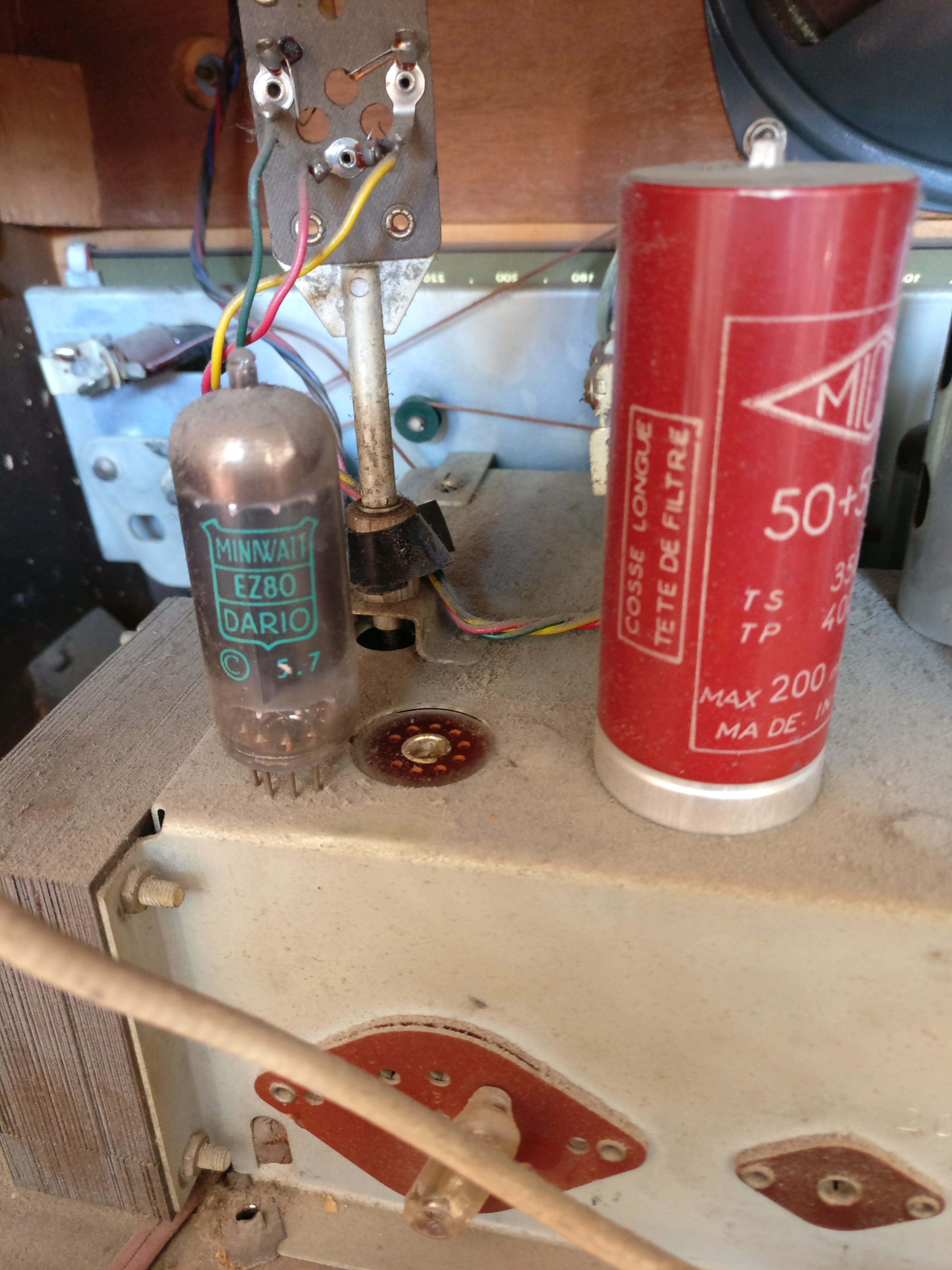

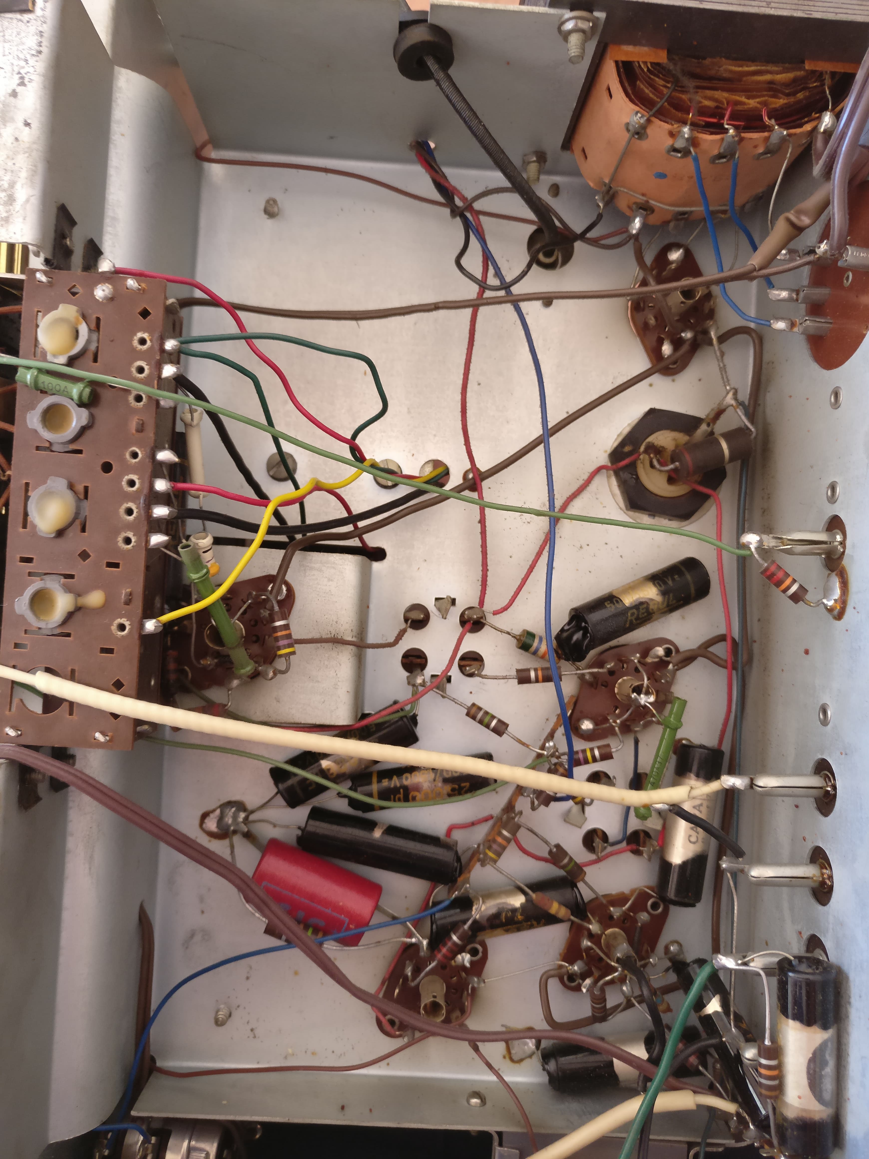

Nouveau ici et dans ce domaine, je viens de faire l'acquisition d'un superbe Marconi 66c, acheté en vide grenier.
Il est dans un état esthétique superbe. Bien évidemment je ne l'ai pas encore branché. J'ai tout bien nettoyé à l'intérieur et souhaite me lancer dans la restauration, avec en premier lieu le remplacement des condensateurs.
Venant du monde du flipper, je sais dessouder/souder et n'ai pas peur de me lancer. Je bloque juste sur l'achat des composants. Qu'est-ce que je dois changer au juste et quels nouveaux composants mettre à la place ?
Je vous mets quelques photos, en espérant votre aide, ainsi qu'un lien vers le schéma : https://www.doctsf.com/gr…

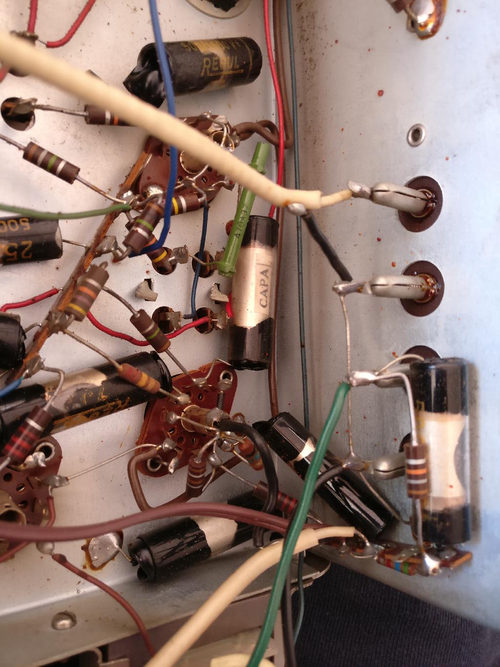

Très bel appareil.
Avant toute intervention, marquer, à côté des tubes, leur référence sur le châssis.
Mettre le sélecteur de tension sur 245 V.
Et puis, jeter un œil sur la rubrique '' trucs et astuces'', elle est très bien faite.
Ensuite, on rentrera dans le détail, surtout au niveau des capas goudron qui ont dégorgé ainsi que pour les chimiques de filtrage.

Les tubes en alu sur le chassis et le tube rouge sont à changer ?

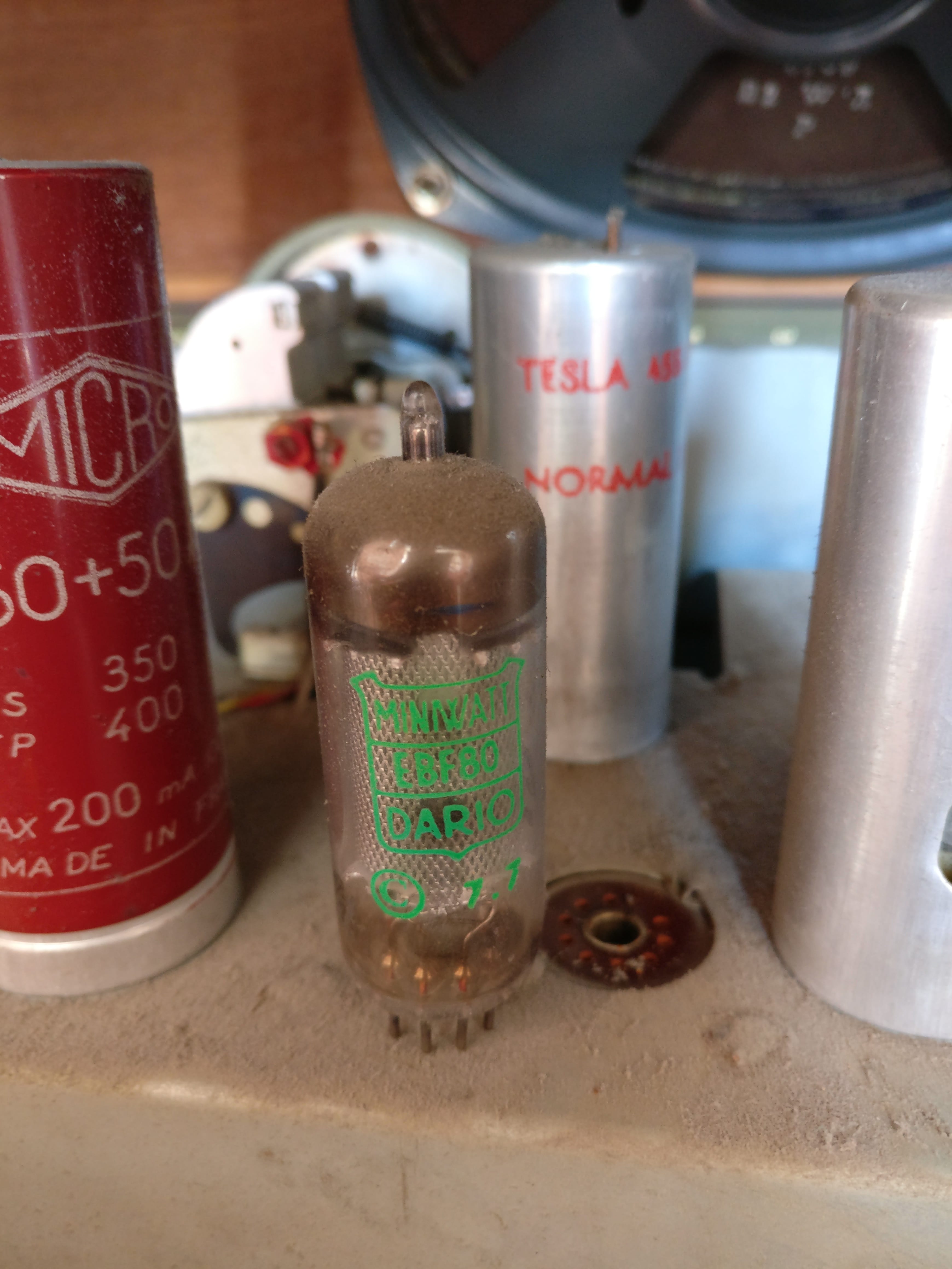

Le tube rouge est donc le condensateur de filtrage.
Il est noté 2x50µF 350/400V (cf extrait du schéma en PJ + photos).
Est-il possible de le remplacer par un condensateur genre ''Condensateur électrolytique +105 °C Yageo SE400M0100B7F-1832 sortie radiale 7.5 mm 100 µF 400 V'' ?
Si oui, j'imagine que la résistance n'a plus d'intérêt. Merci de votre aide :).

il vous fau le changer par 2* 47µf 400 ou 450 volt
et non par un 100 µf
la résistance doit demeurais en place
| Sujet : Marconi 66c Nouveau | De omale 13 Le 02-06-2017 à 10:34 sta |
re
a moins que le 2* 50 µf soit en // la oui vous pouvais
mettre un 100 µf
dans l'autre cas 2*47 µf et la R entre les deux
ceux qui forme le filtre
| Sujet : Marconi 66c Nouveau | De Flamand Le 02-06-2017 à 11:17 sta |
Il s'agit d'un filtrage en avec condensateur en tête.
La EZ80 ne tolère pas plus de 47 F en sortie.
Il faut donc remettre 2 x 47 F
Jacques
