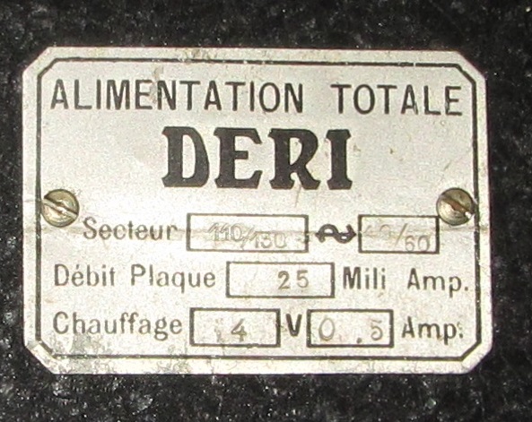

    Acheté dans un vide grenier une alimentation de marque Deri destinée à de vieux postes.

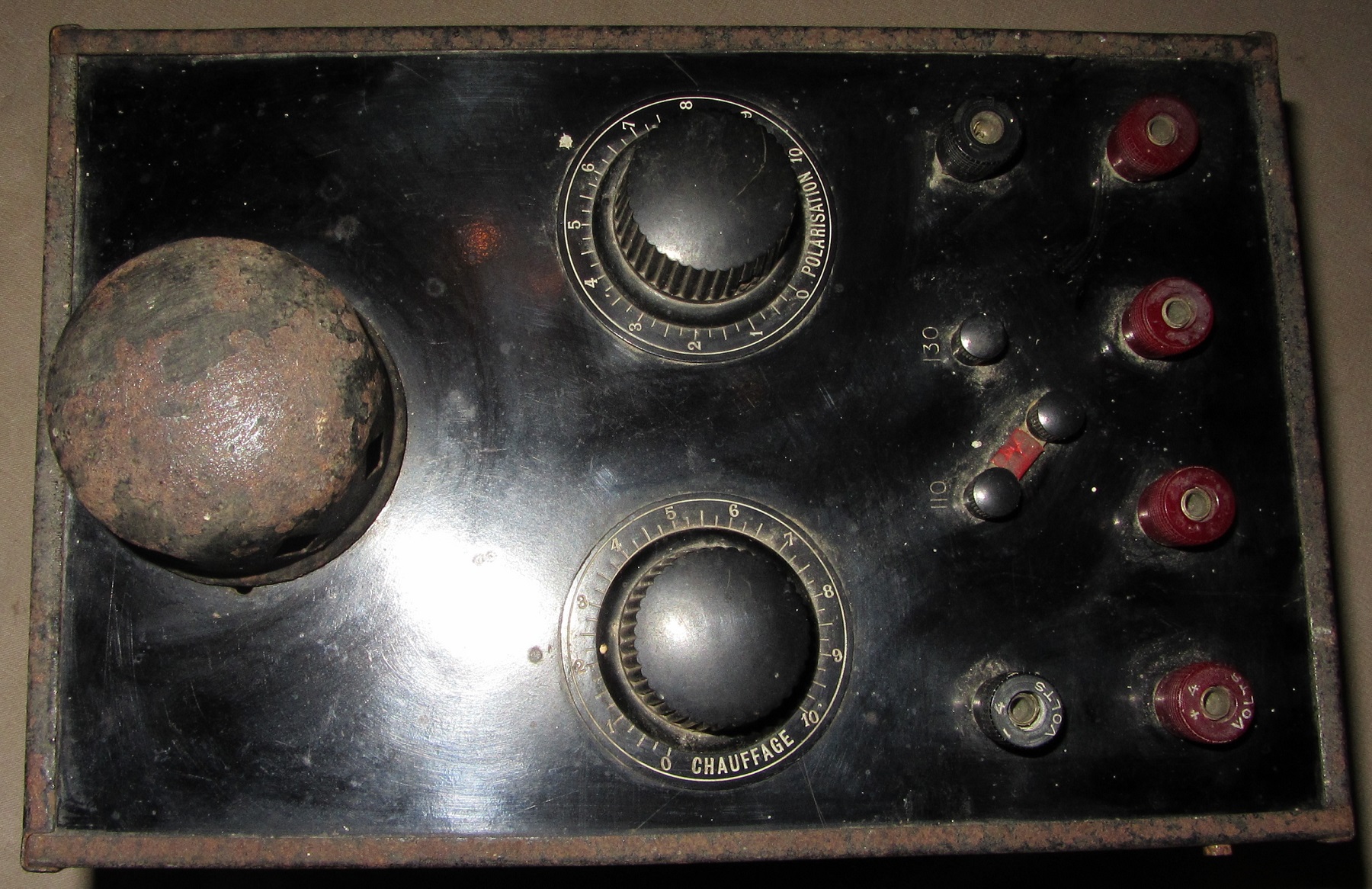

    En façade 2 potentiomètres: réglage chauffage et polarisation.
    6 douilles (2noires 4 rouges), une repérée +4V une -4V les 4 autres marquage effacé.

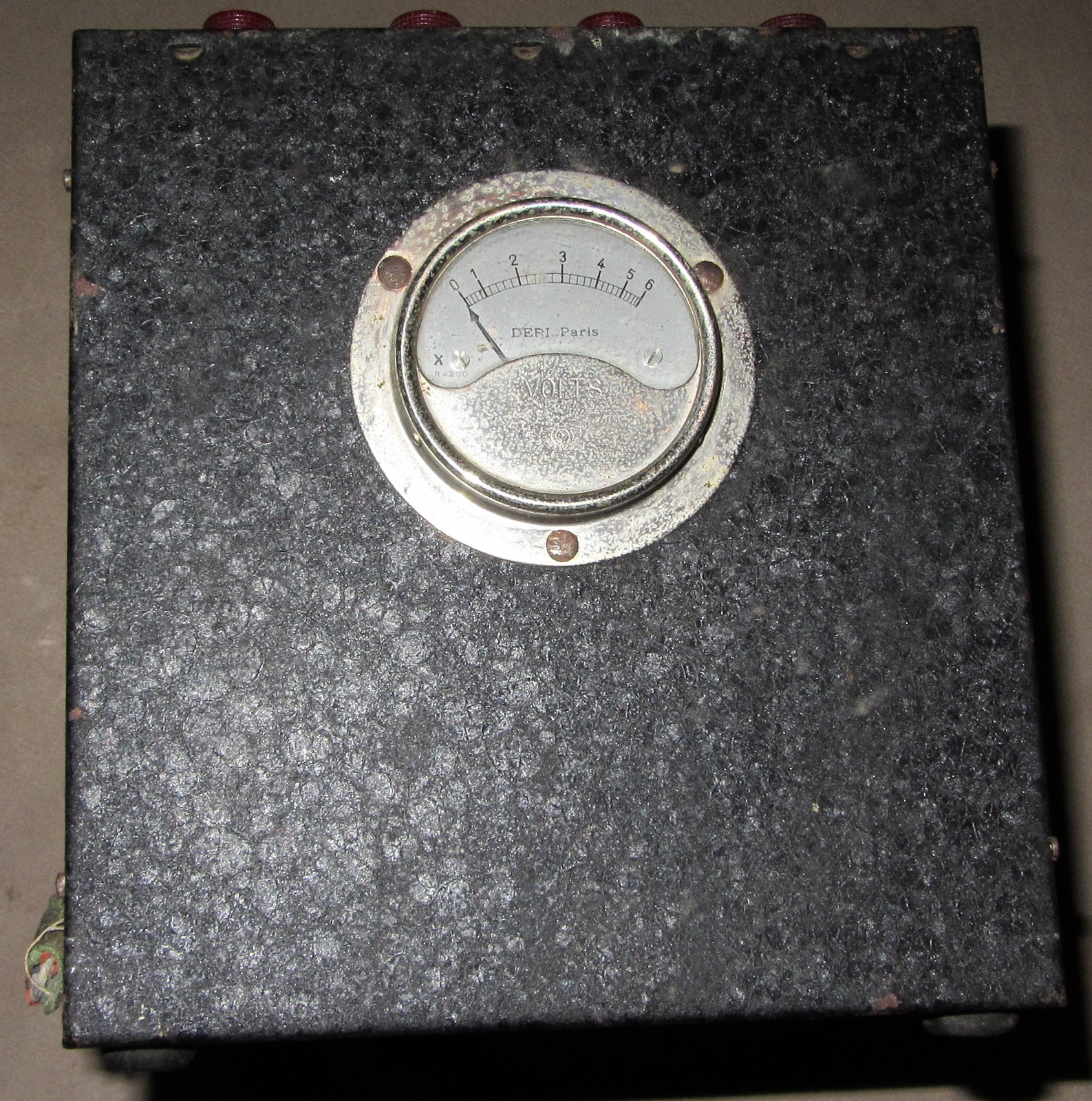

    1 voltmètre de 0 a 6V

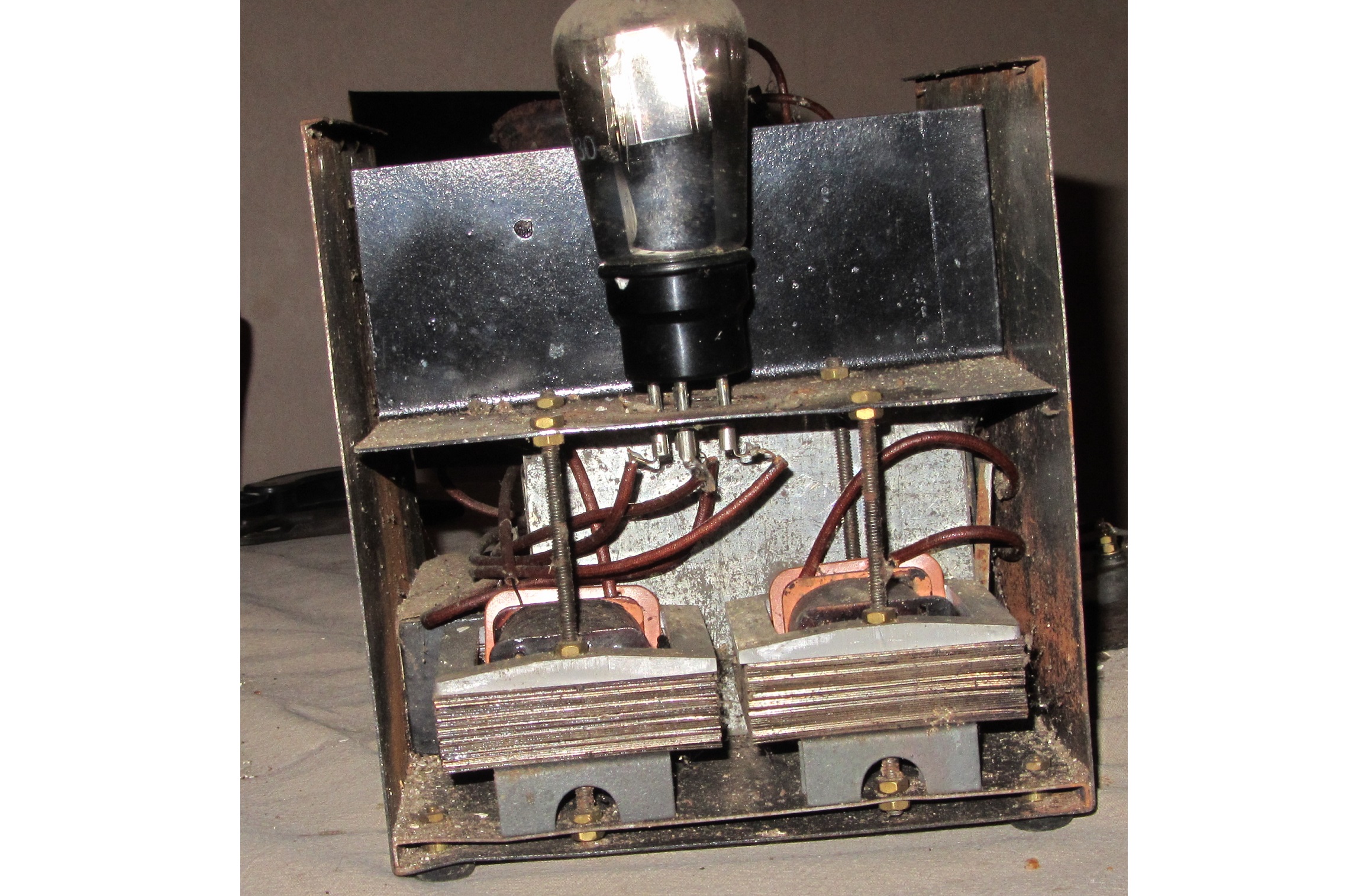

    A l'intérieur, entre autres, une lampe redresseuse repérée DER30, et un gros redresseur (sélénium?)

    Alimentation pour remplacer les accus sur les premiers postes TSF
    Pour les plots rouges effacés en suivant le 4V : + HT 40/80/120 et en haut plot noir: - HT
    Je ne connais pas la ref du tube redresseur ''bien regarder toutes les inscriptions sur le tube''
    Et attention branchement 110/130 JPL

    Pour la lampe (voir photo) c'est un culot américain 4 broches je crois.

    Le bouton de réglage polarisation sert a ajuster la HT ou à régler une tension de polarisation?

    Le redresseur doit sans doute être un redresseur ''métal-oxyde'' fait de plaques de cuivre ayant une face oxydée.
    Ce type de redresseur a été découvert vers 1926 puis construit par WESTINHOUSE de 1928 à 1940 date à laquelle le redresseur au sélénium (inventé en 1933) l'a rendu obsolète.
    Ceci permet de dater vôtre alimentation comme postérieure à 1928.
