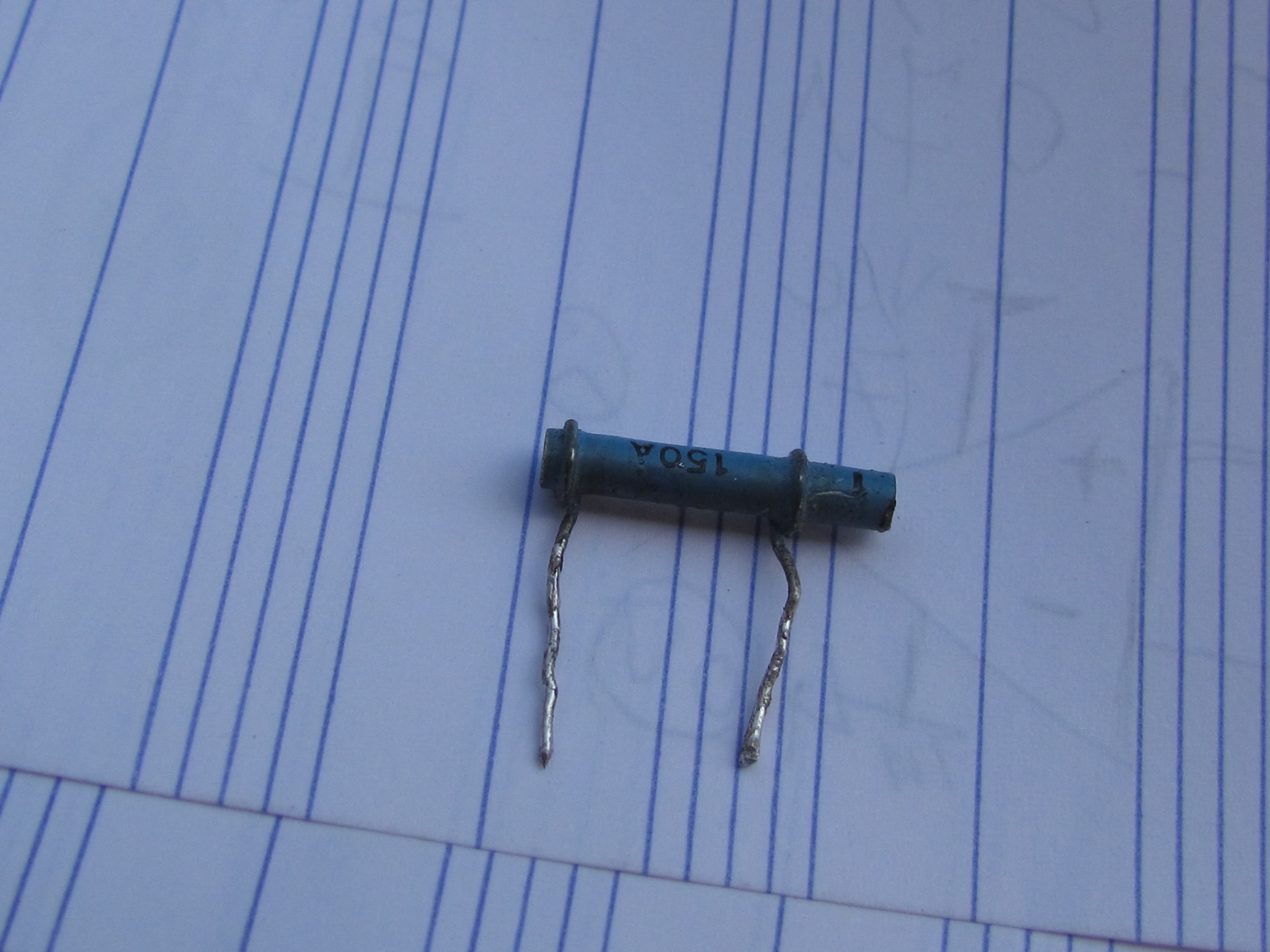

    J'ai récupéré récemment qq condensateurs céramiques tubulaires sur un ancien TV à tubes.
    certains , de couleur bleue , portent d'un côté du corps, l'inscription 1K5 H et de l'autre côté , l'inscription 150 A
    s'agit-il de 1500 pF 150 Volts ou de 150 pF 1500 V ?
    J'en ai testé 3 sur mes capacimètres numériques et ils ressortent comme des résistances ? BIZARRE
    Je suis cependant certain qu'il s'agit bien de condos céramiques tubulaires ou je me trompe ?
    merci d'avance pour vos réponses

    Il a existé des '' caprestances '' qui avaient cet aspect .

    Absolument , il y en avait en découplage de cathode dans tous les vieux TV pour gagner de la place
    il semblerait que ceux la fassent 150 Ohms et 1.5nF (ou le contraire )

    je pense à des condensateurs de 150 pf et 1500 pf
    il y en avait des pareils dans des postes à transistors.
