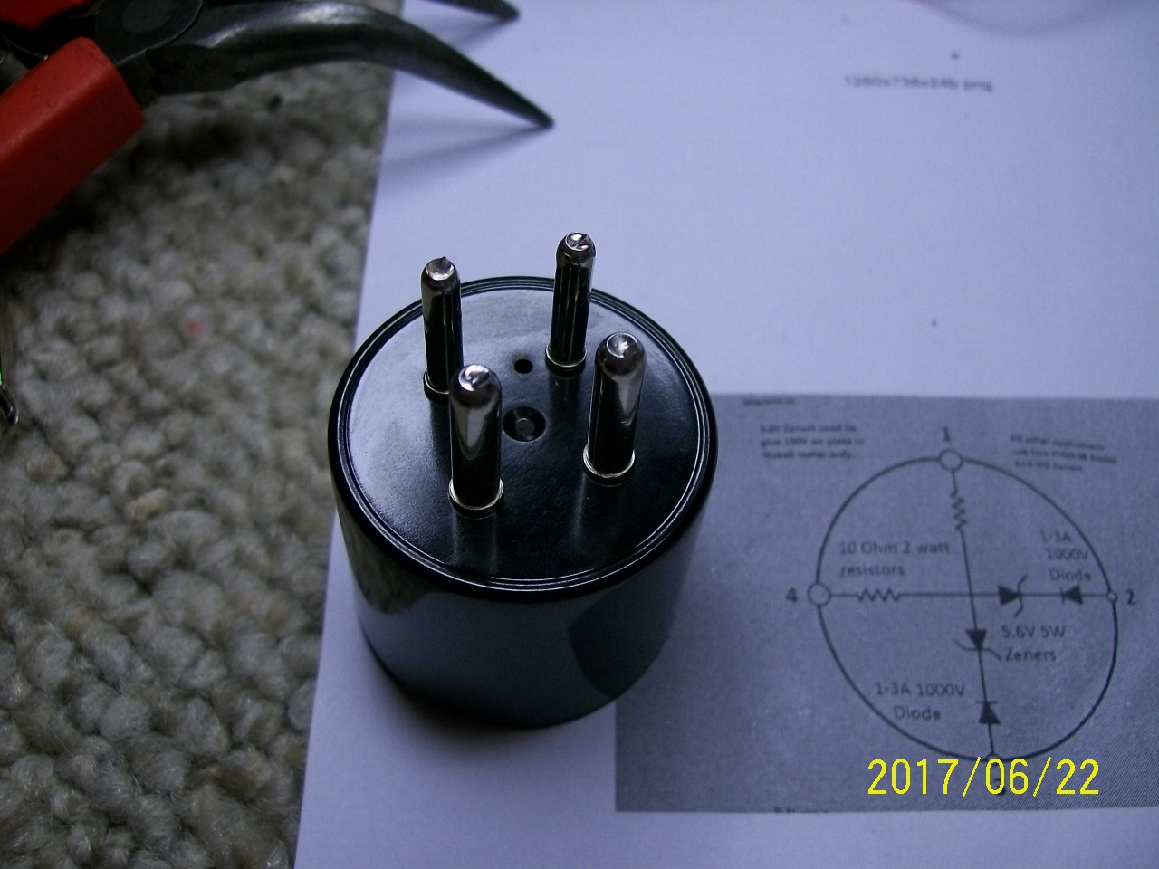

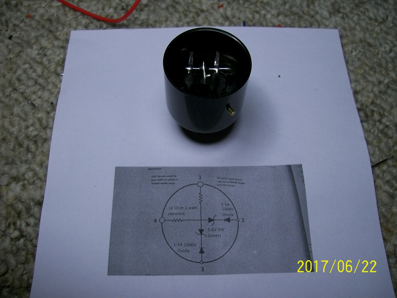

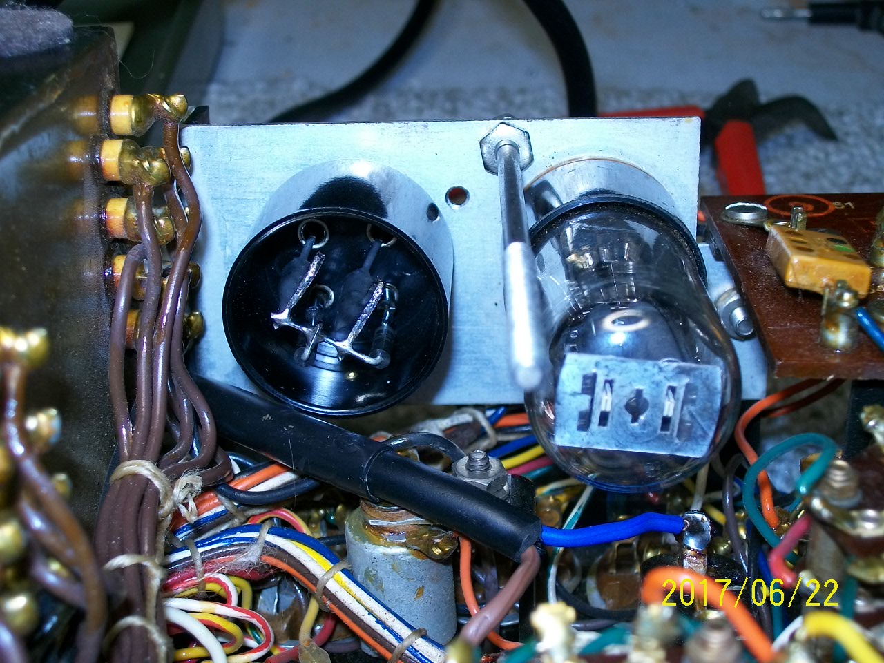

    Bonjour. J'avais ouvert ce file il a près d'un mois. Ceci afin de remplacer définitivement cette double diode à vapeur de mercure # 83. Je remercie les OM qui me propose un tube de remplacement mais je veux surtout ne plus avoir a faire à ce tube. En effet si vous lisez la notice Sylvania en Français pour ce tube, il est bien noté sur la fiche page 157:
    Position de montage: verticale cul. au dessous. Hickok a monté les deux tubes dans ces lampemètres, et les suivants TV-7U (*), horizontalement certainement pour une question d'encombrement du produit. Il est vrai que ce petit lampemètre est moins encombrant que son compère le U-61 de chez Métrix, qui lui, a les tubes installés dans le bon sens !
    J'ai donc fait le montage courant avec 2 résistances de 10 ohms 2 watts, deux 1N4007 et deux zeener de 5.6V 5W. Je remercie F6CER pour cette bonne source de schéma.
    Le produit marche parfaitement, le calibrage est facile. Je vous mets quelques photos afin que vous puissiez voir la simplicité du montage. Merci encore à tous. Pascal.
