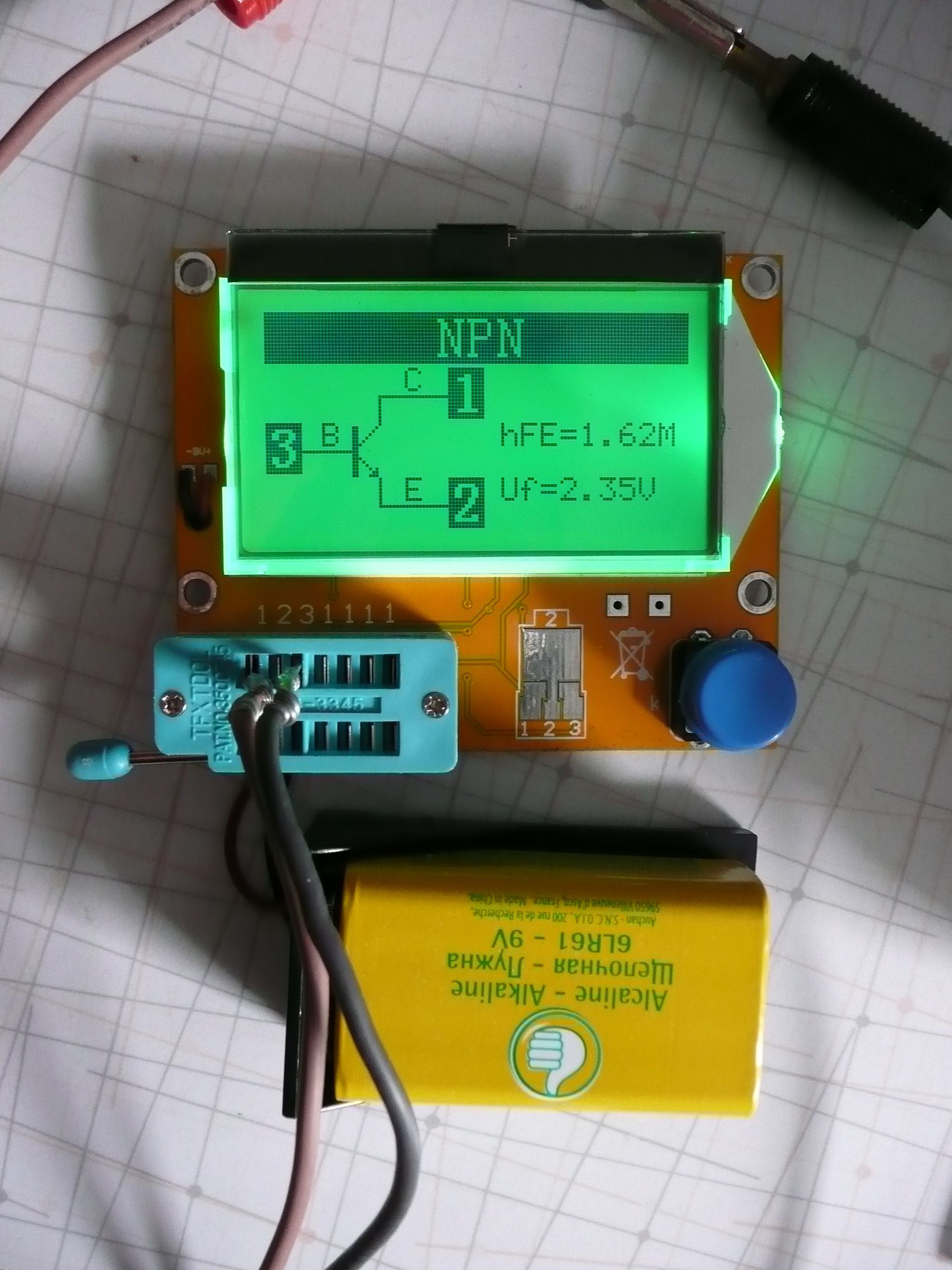

Comme beaucoup d'entre vous je me suis équipé ( il y quelques mois ) de ce genre de petit gadget chinois. Il ne faut pas en attendre des merveilles, mais il m'a rendu des services appréciables lors de dépannages sur des condensateurs ou des transistors notamment. Aujourd'hui il a décidé de me lâcher soudainement en affichant désespérément un NPN fictif ??? à chaque mise en service.
Sa destination à présent sera très certainement la poubelle (réparation ??? je n'y crois pas !!!) , mais je me demande plutôt si cela voit la peine d'en commander un nouveau car je suis très dubitatif sur l'espérance de vie de ce type d'appareil ?
merci de vos avis

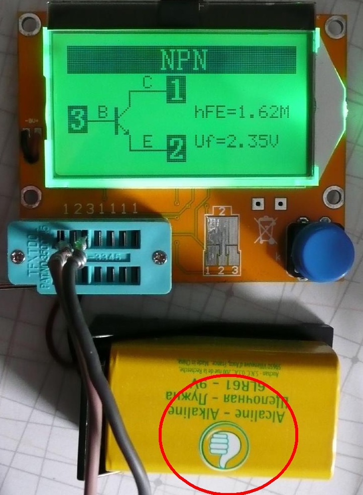

Normal ,regardez bien la photo ,il suffit de retourner le pouce vers le haut !!!
C'était ma minute de connerie.......ok je sors ...

>>Sa destination à présent sera très certainement la poubelle <<
Ah non, regardez le sigle à côté du bouton bleu.
PS: lorsque l'on veux mesurer un condo, il faut s'assurer qu'il soit déchargé avant de le brancher, je suppose que cela a été fait.

+1 sur la dernière remarque.
J'en ai flingué un juste avec la mesure d'un 100uF chargé à 9 volts...

merci à tous de vos réponses.
Effectivement c'est ce qui a du m'arriver ( mesure condensateur chargé ) en voulant aller trop vite pour examiner une petite alim à découpage en panne ... ça m'apprendra ! mais ce n'est donc pas la faute du testeur, j'en ai donc commander un nouveau : 7,5 euros et 1 à 2 mois d'attente.
| Sujet : testeur composants chinois Nouveau | De dede2000 Le 17-05-2017 à 13:55 sta |
En effet il faut être prudent sur les terminaux de mesure car il n'y a aucune sécurités donc ces terminaux sont a traiter comme des pattes de composant sensible a électricité statique et autre joyeusetés.
