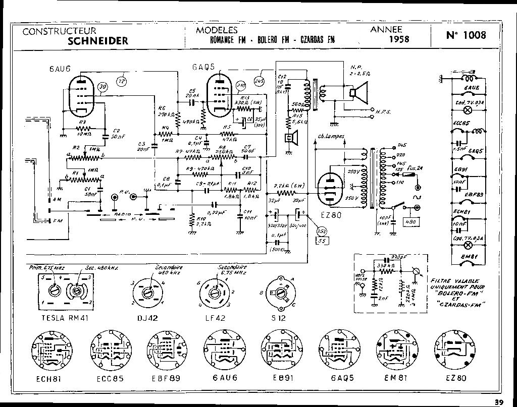

| Sujet : schema Nouveau | De bozec Le 08-05-2017 à 21:04 sta |
le modèle Romance FM de la même année a le même jeux de tubes, je pense que les chassis doivent être très proches
cordialement Bozec

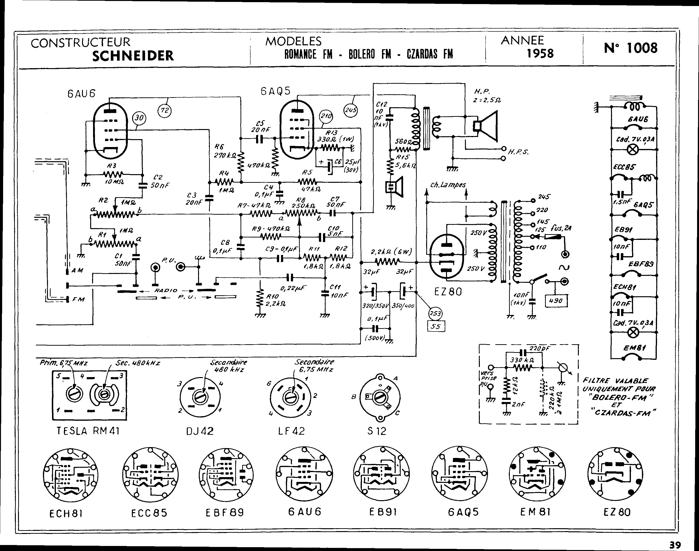

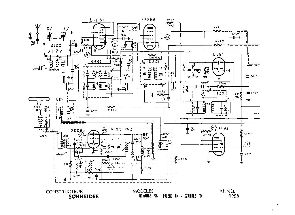

| Sujet : schema Nouveau | De bozec Le 08-05-2017 à 21:06 sta |
re
je joins les schémas que j'avais oubliés

| Sujet : schema Nouveau | De F1SPI Le 08-05-2017 à 22:04 sta |
sur le schéma donné par Bozec, il manque la résistance de fuite de grille de le 6AQ5.
Il doit s'agir d'une erreur de reproduction du schéma.

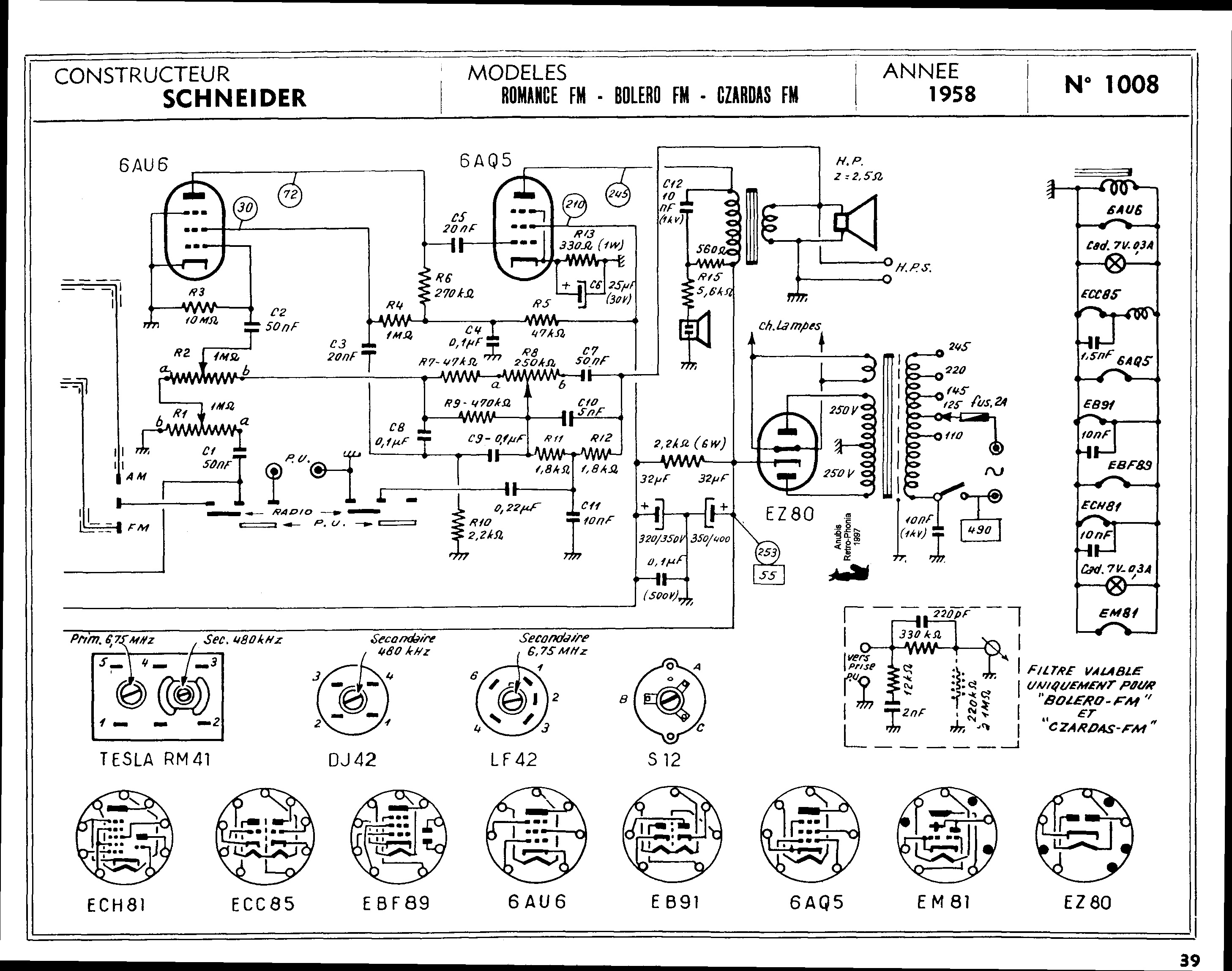

| Sujet : schema Nouveau | De bozec Le 09-05-2017 à 10:18 sta |
merci F1SPI pour la R de grille finale schéma corrigé
cordialement Bozec
