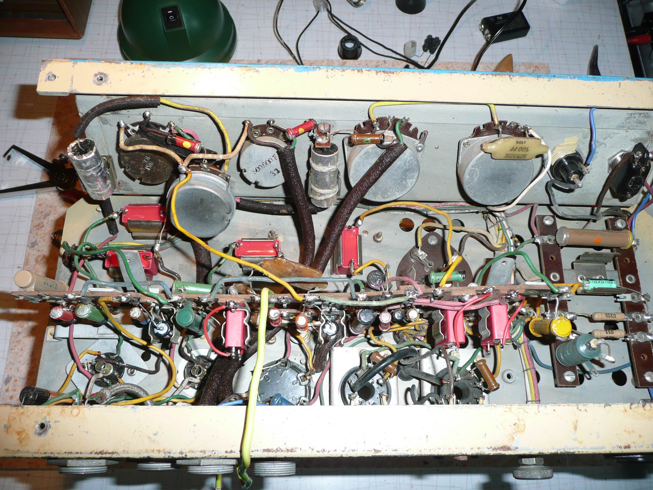

lors de restauration de matériels anciens, j'ai comme beaucoup l'habitude de nettoyer les pistes des potentiomètres à la bombe contact ou à l'alcool à brûler. Mais comment faire quand on rencontre de vieux potentiomètres clos (hermétiques) , de grandes tailles en général : faire un trou ? ... et si ''oui'', où est l’emplacement le plus favorable ? ... ou alors vaut-il mieux les remplacer ?
merci de vos conseils

Je ne pense pas qu'ils soient parfaitement étanches, alors pourquoi ne pas les faire tremper dans l'alcool ou le contact cleaner? Tout en les manoeuvrant.
Puis les laisser s'égoutter.

A mon avis, les percer ne peut qu'apporter de la limaille à l'intérieur. Le conseil de Gilbert me parait le meilleur.

Sur les photos transmises, il semblerait que le capot arrière des potentiomètres soit fixé par des rivets alu.
Peut-être serait-il possible de retirer ces rivets pour dégager la partie arrière.

Ce genre de potentiomètre a en général deux rivets ou deux oeillets qui maintiennent la partie arrière

déjà, les trois de gauche ont des trous à l'arrière, il suffit de gicler dedans
ils sont en relief à l'intérieur, ce sont les butées du curseur
pour les deux de droite, il suffit d'insérer la lame d'un petit tournevis entre la tôle et la bakélite pour les écarter un peu, l'élasticité sera suffisante pour y gicler de la bombe par son tube

effectivement le tout est maintenu par de minuscules rivets ! ... mais j'ai suivi les conseils de Gilbert, une fois déposé, le potentiomètre n'est pas d'une étanchéité parfaite, et trempé dans l'alcool il prend effectivement ''l'eau'' ... ouf ! il a donc été possible de le nettoyer, et il ne sera pas nécessaire de le remplacer. Je vais donc pouvoir remettre en place cette pièce authentique dans ce petit ampli des années 50.
