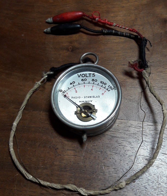

Voici la dernière recrue arrivée par la poste. Compte tenu de la marque, je pense que ça reste une pièce rare.
Je ne voudrais donc pas faire de bêtise pour remplacer les fils. Aucune vis apparente, je pense donc que le fond est embouti mais cela s'ouvre t-il ?

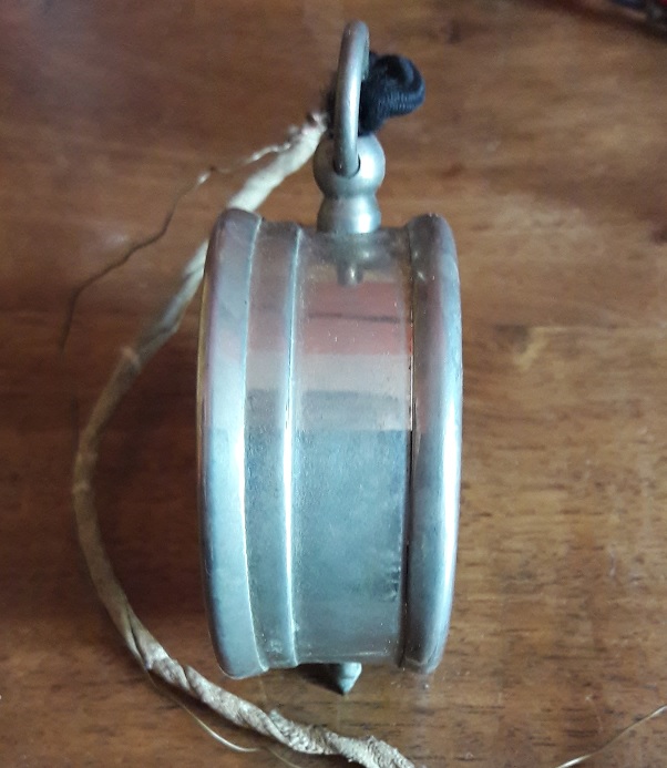

| Sujet : Voltmètre gousset. Nouveau | De bobosse Le 04-03-2017 à 13:46 sta |
Sur tous les voltmètres gousset que j'ai en stock, les fonds et les verres sont simplement emboités à force avec le cercle embouti. Il suffit de faire levier en s'appuyant alternativement sur la pointe de touche et le support d'anneau avec un morceau de bois dur.

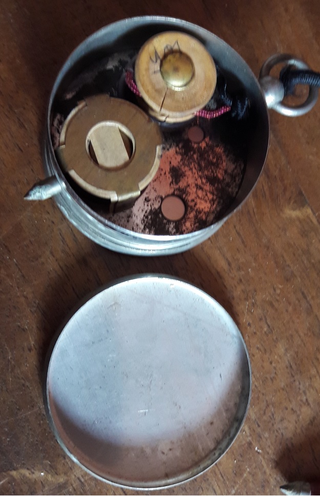

| Sujet : Voltmètre gousset. Nouveau | De Phil Le 04-03-2017 à 15:52 sta |
Effectivement, ça fonctionne très bien.

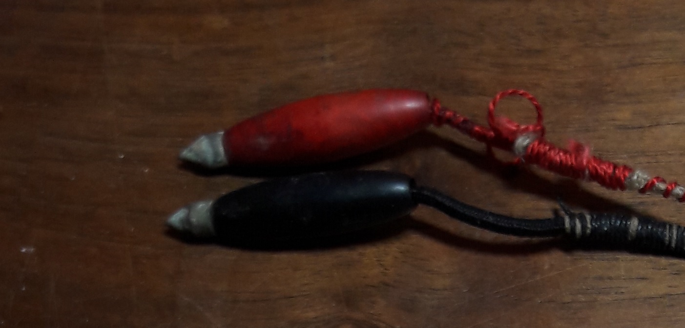

| Sujet : Voltmètre gousset. Nouveau | De Phil Le 04-03-2017 à 17:10 sta |
En revanche, beaucoup moins simple de démonter les pointes de touche. Elles ont l'air d'être en bois et rentrées en force.
