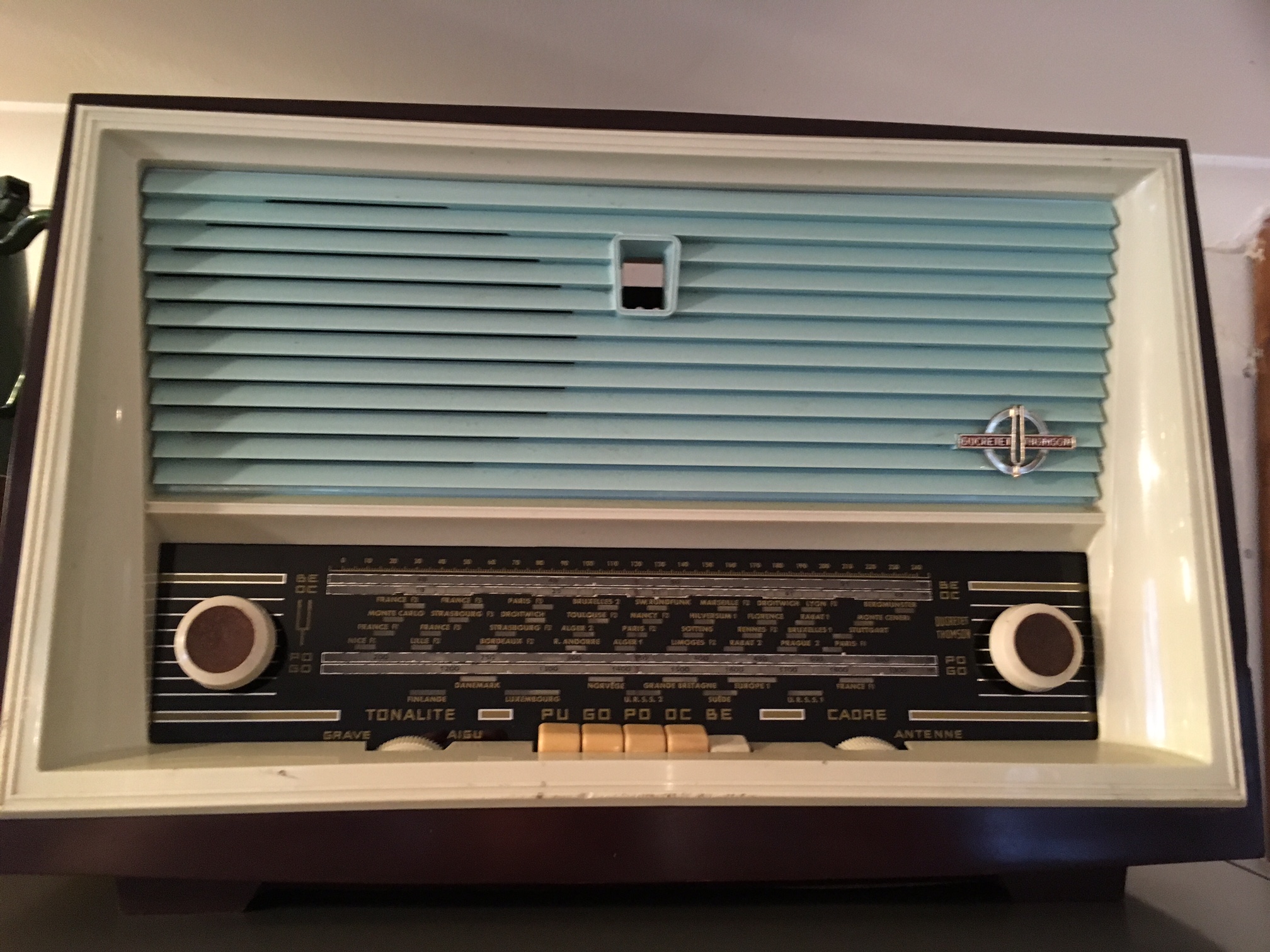

Bonjour tout le monde,

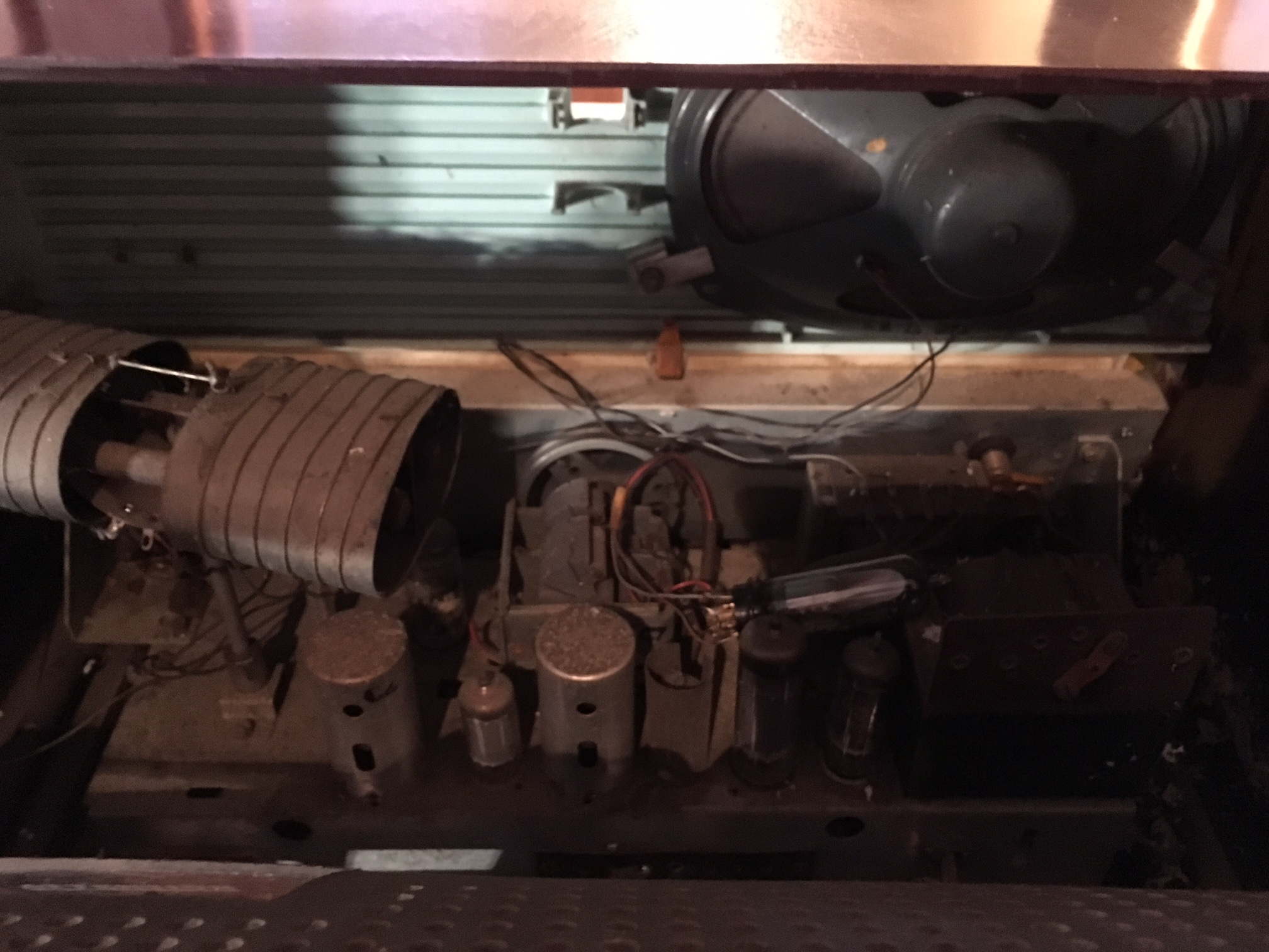

Je viens de récupérer une MAGNIFIQUE radio Ducretet Thomson L934 de 1958.
Dans mon empressement, j'ai branché la radio et là, c'est le drame.
Au bout de 5 min, celle-ci a fumé.
Je sais pas trop ce qui a éclaté et je sais pas par quoi commencer...
Merci de votre aide

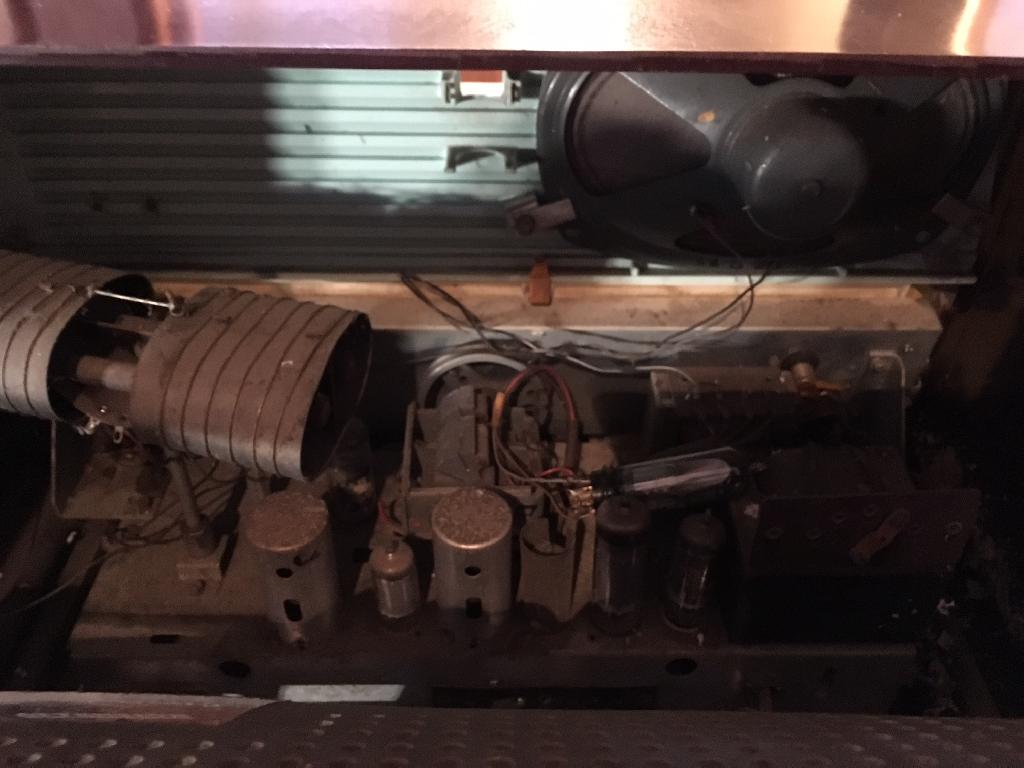

| Sujet : Radio Ducretet Thomson L934 de 1958 Nouveau | De Lulu38 Le 28-02-2017 à 19:04 cms |
voilà

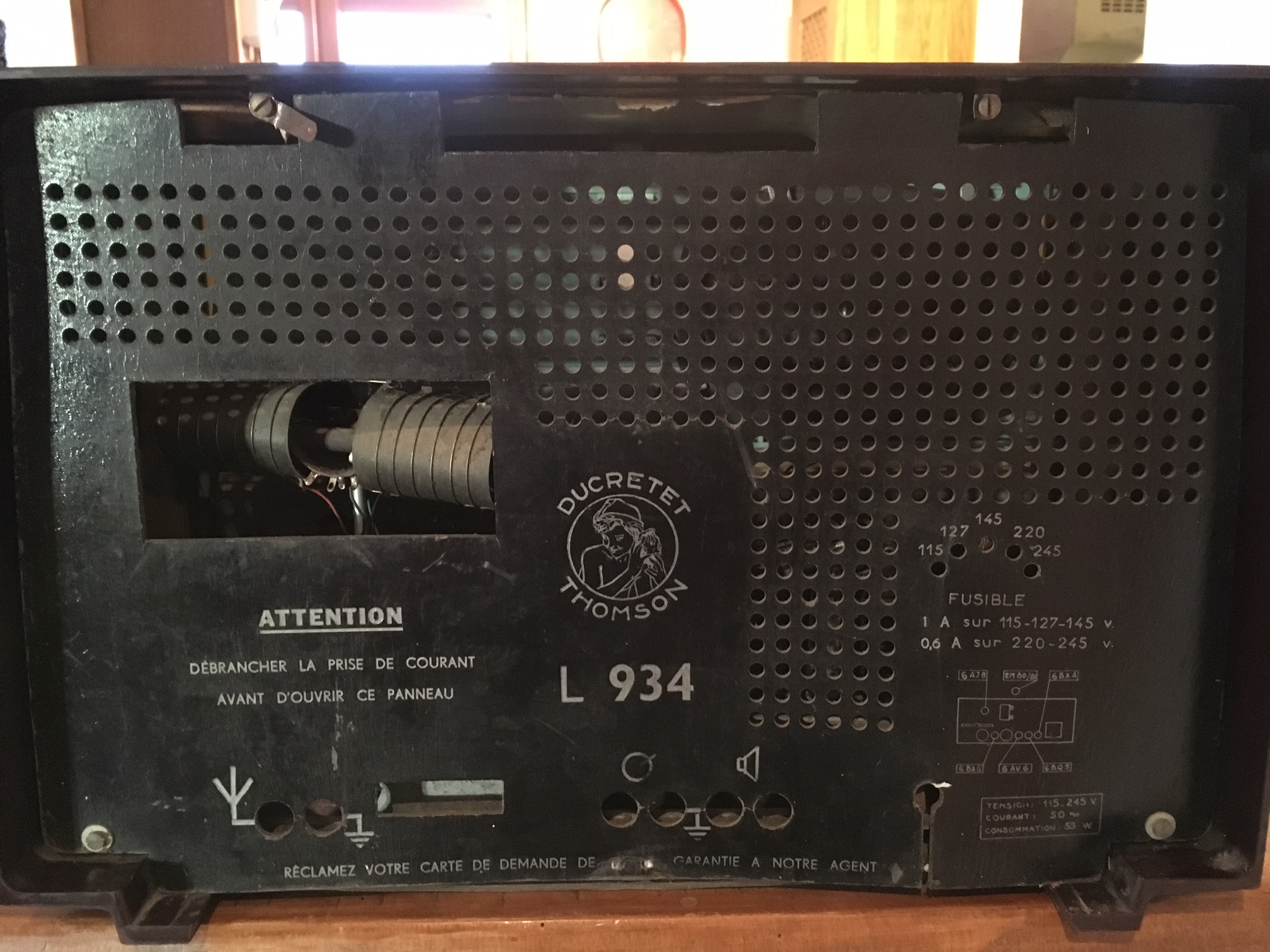

| Sujet : Radio Ducretet Thomson L934 de 1958 Nouveau | De bozec Le 28-02-2017 à 19:58 sta |
mettre le sélecteur de tension du transformateur d'alimentation sur 240V(c'est le fusible carton) car la tension du secteur dépasse les 220v
une photo mieux éclairée nous éclairerait plus sur les éventuels soucis de ce châssis
quel matériel disposez vous pour effectuer des mesures,
faite une photo du dessous du châssis il faut le sortir de sa caisse
| Sujet : Radio Ducretet Thomson L934 de 1958 Nouveau | De stockfish Le 28-02-2017 à 21:11 sta |
L'oeil magique et sont support semblent décrochés de la façade.
Court-circuit probable.

Ci-joint la Photo éclaircie...

| Sujet : Radio Ducretet Thomson L934 de 1958 Nouveau | De Modérateur Forum TSF Radio Le 28-02-2017 à 23:18 sta |
C'est vrai qu'elle est chouette cette radio, mais si une borne HT de l’œil magique a touché le châssis, le transfo d'alimentation n'a certainement pas apprécié..
Prudence donc pour la suite.

Le fusible du transfo à l'air un peu ''fatigué''
