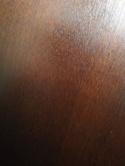

Je souhaiter connaître un avis en se qui concerne le type d'essence de bois de cette photo.

Pour ma part, je dirai que ça ressemble à du noyer.

Pas evident.. L'image a une zone floue et il ya un reflet...
Si c'est une feuille de placage ,il faudrait voir plus...ou la radio en entier.
Je ne pense pas que ce soit du noyer..
Pas assez de veinage,grosses fibres et grosses pores...
Si c'est exotique..Bon courage..!
| Sujet : essence de bois Nouveau | De Gilbert Le 20-02-2017 à 19:34 sta |
Effectivement il faudrait en voir plus.
Ca semble bien être un bois exotique.

Sur les postes des années 30 (donnée inconnue), on trouve souvent des plaquages d'acajou, facilement reconnaissable avec sa couleur rouge, du noyer et du palissandre. Plus rarement sur les postes luxueux de la ronce de noyer.

Attention ,avec les placages ''d'acajou'' de couleur rouge...
Il y a beaucoup d'essences exotiques(africaine) de couleur rouge n'ayant rien a voir avec l'acajou ,plutot Amerique centrale ,et plutot rare....
C'est un peu ,comme ''les résineux'',ce qui ne veut rien dire....

Mais bref de plaisanterie, on ne peut juger de l'essence et surtout de la forme globale du placage sur une photo de si petite dimension. Il faudrait une vue d'ensemble et l'époque approximative de l'appareil.

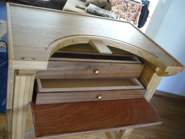

Et puisqu'il est question de bijoutier sur un autre post,et puisqu'il faut bien se dévoiler pour se faire connaitre..un peu.
Voici un etabli de bijoutier que j'ai fait pour l'un de mes fils qui est un vrai''qui fait des choses''pas loin d'une place célébre...
Les facades des tiroirs sont en noyer...

Beau travail...
Je sais,'' quand on aime, on compte pas '', mais combien d'heures passées?

Pas tant que ca:le temps qu'il faut entre midi et deux..

Bravo pour le plan d travail ''bijouterie'' .Je connais un peu ce matériel car dans mon département il y a une école de bijouterie qui en est équipée.La petite ville où elle se situe est célèbre pour sa bijouterie et possédé même un musée ''pôle de l'or''.

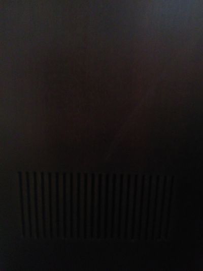

Il s'agit d'un meuble Grundig rossini 4 ... Pourtant j'ai consulter pas mal d'enseigne, le Roy merlin , Mr bricolage ...
Et visiblement au début tous était partie sur du noyer, comme tout ceux qui mon aussi confirmer cette essence de bois!! j'ai donc poncer une minuscule partie caché mise nue ,et après avoir appliquer une teinture d'essence de térébenthine (noyer) le bois ne l'absorbe pas!!!
 https://www.leroymerlin.f… class=ih src=s33.gif align=middle>
Peut être du brou de noix....

peut-être placage collé à chaud sous pression élevée sur substrat aggloméré ?
Le verni à la machine à rideau peut rendre le bois quasi ''étanche''
(ce n'est qu'un avis)

@ G-G, quel est votre soucis ? placage manquant ? remise en teinte de l'ensemble ?

Pffff!Toujours pas facile de savoir quelle est l'essence de bois,mais le veinage est tellement uniforme,que je pense toujours a un exotique......
Quelques remarques: Attention au personnel des GSB ,ils ont plus une formation ''BTS force de vente'' plus qu'ébeno''.....
Ce que vous montrez a l'air tres propre ...vous pourriez le conserver tel quel..
Le bois nu ,super poncé,refuse la teinte,il faut insister avec un chiffon de coton,en faisant des cercles concentriques ....etc ,etc...Etes vous sur d'avoir poncé jusqu'au bois nu...
Les vernis glacés des années 70,TV etc ,sont supers durs ,et je ne me lancerais pas dans ce genre de travail...
Ce n'est que mon avis......!

Les vernis des années 70 sont des vernis polyester et là, il faut des talents dans le domaine.
J'ai déjà vu un frigo tomber sur un meuble radio dans un camion, le résultat après restauration était invisible mais avec des experts du bois, hélas désormais disparus.
