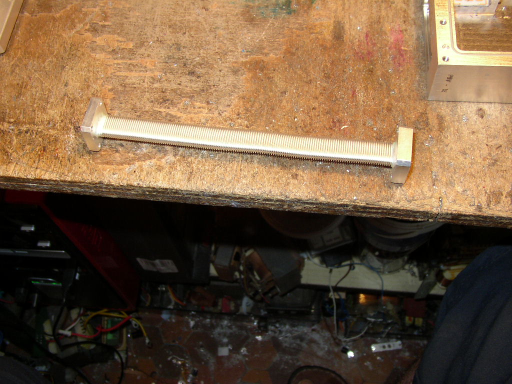

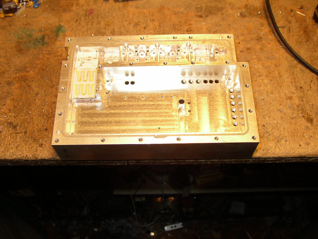

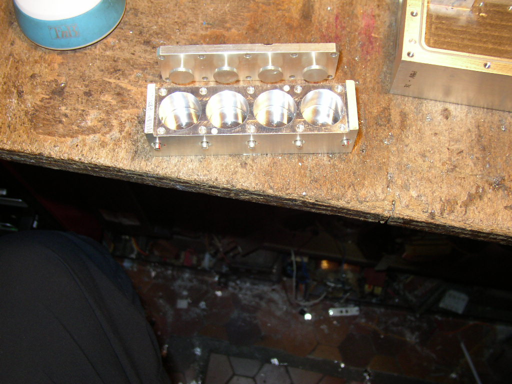

| Sujet : quel est ce métal blanc ? Nouveau | De Hyperman75 Le 20-02-2017 à 13:39 sta |
En hyperfréquences, on utilise l'alu principalement pour faire ces boitiers dits micro-électroniques.
Le gros boitier est en aluminium (léger, usinable). Il est traité en surface avec une couche d'or de qq µm avec probablement une sous couche d'accrochage. Ceci a pour but d'assurer une très conductivité en surface du boitier, interne et externe.
Lorsque les circuits sur substrat céramique, rapportés dans ce genre de boitier sont de grande taille, le titane est employé à la place de l'alu pour son coefficient de dilatation linéique plus faible, sinon les céramiques cassent lors de variations de températures importantes ( qui vont de -40 à +110 ° pour certains équipements).
Deuxième photo : un guide d'onde souple
Troisème photo : un boitier en alu avec traitement de surface en argent avec 4 cavités résonantes.
