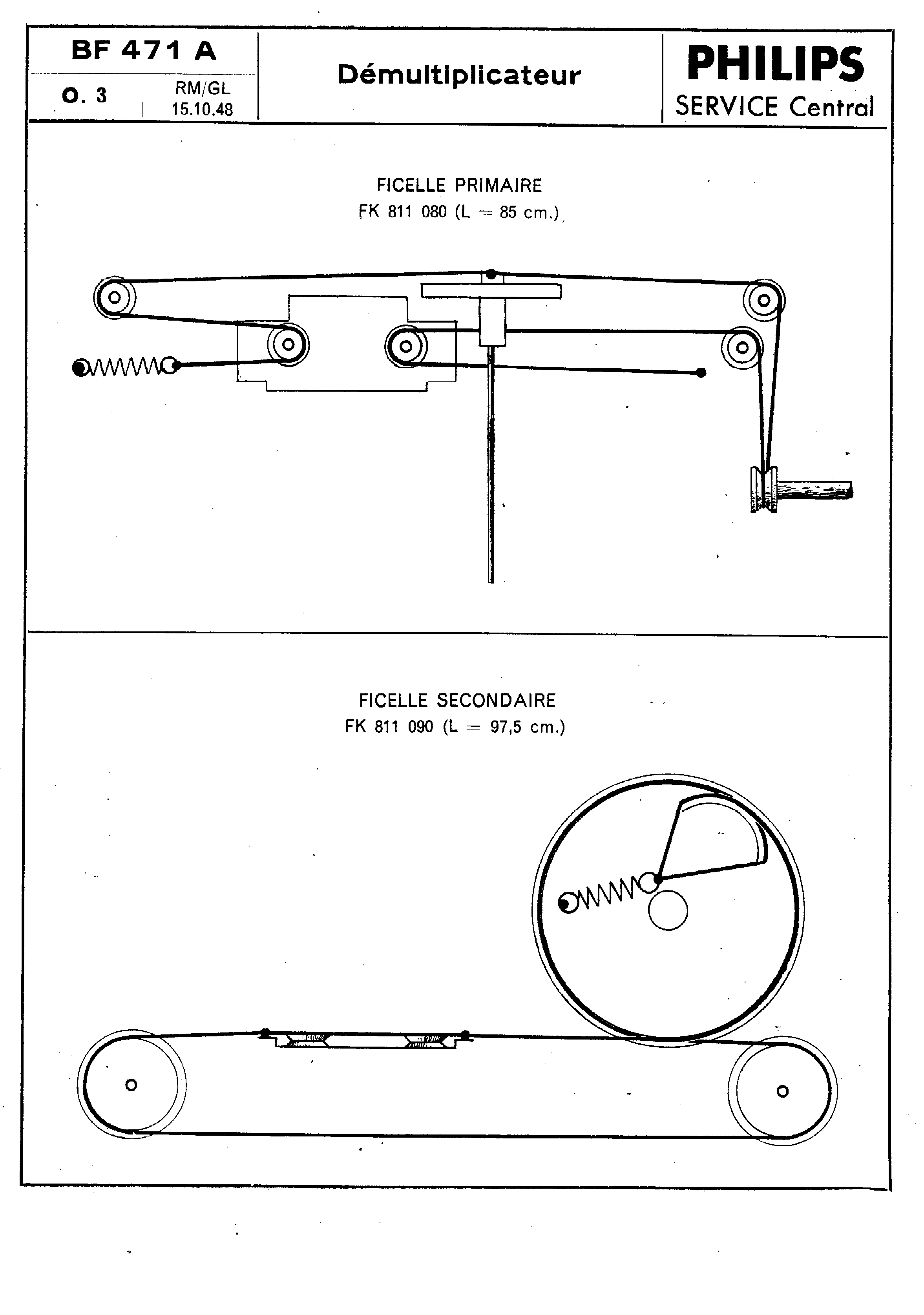

Il y a quelques années j'ai remis en marche un Philips 471A. Je viens d'en retrouver le schéma dans les archives : merci ! Éternel débutant, j'ai omis de relever le parcours de la ficelle du cadran. Elle vient de tomber en poussière !
L'un d'entre vous aurait-il eu la sage précaution de le relever ?

| Sujet : Philips BF471A Nouveau | De tsfallier Le 18-02-2017 à 14:36 sta |
Voici le chemin des 2 ficelles.
bon courage.
| Sujet : Philips BF471A Nouveau | De ea2bct Le 18-02-2017 à 15:03 sta |
Merci infiniment Tsfallier !
