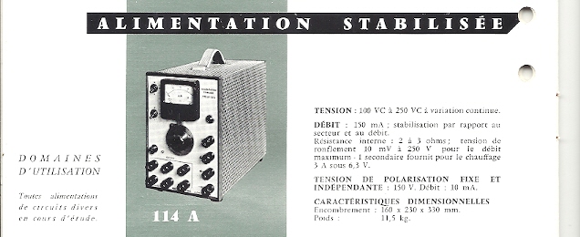

voici l'extrait du catalogue 1957

Merci pour l'information, je n'avais rien trouvé jusqu'à présent ...
Pour cette alim pas facile de trouver le schéma je pense !

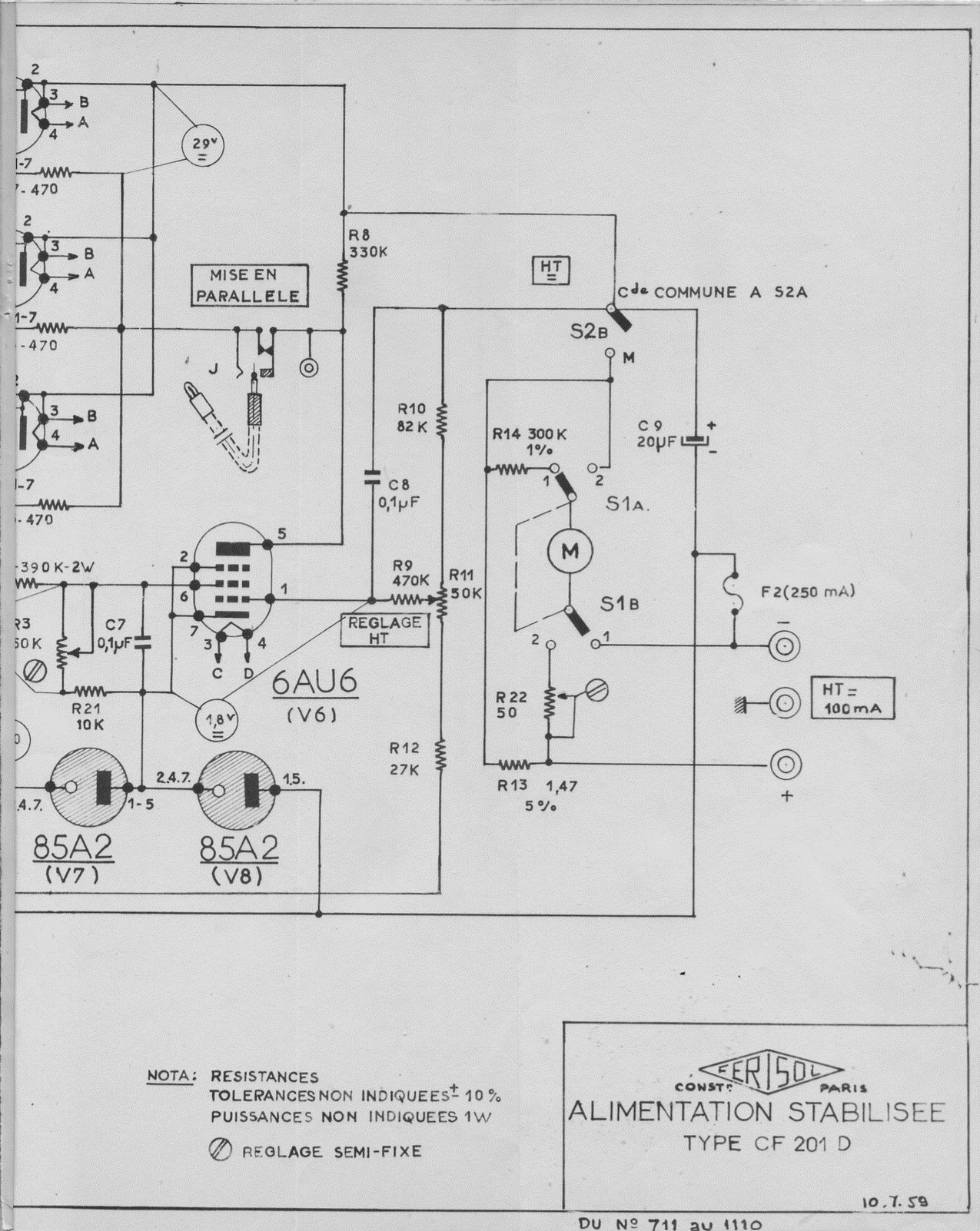

Pour les ALS HT vous pouvez comparer avec celui des la CRC ALS82M (dans les archives) ou de la Ferisol CF201D qui est plus simple

Merci pour le schéma ; j'ai déjà fait le rapprochement avec un schéma ''standard''. Comparée à la Ferisol CF201D quelques différences, par ex : redresseur sélénium, double triode 6AS7G au lieu de V3,V4,V5 en // etc .... on va dire que j'ai le schéma bloc mais pas le détail pour le moment !
