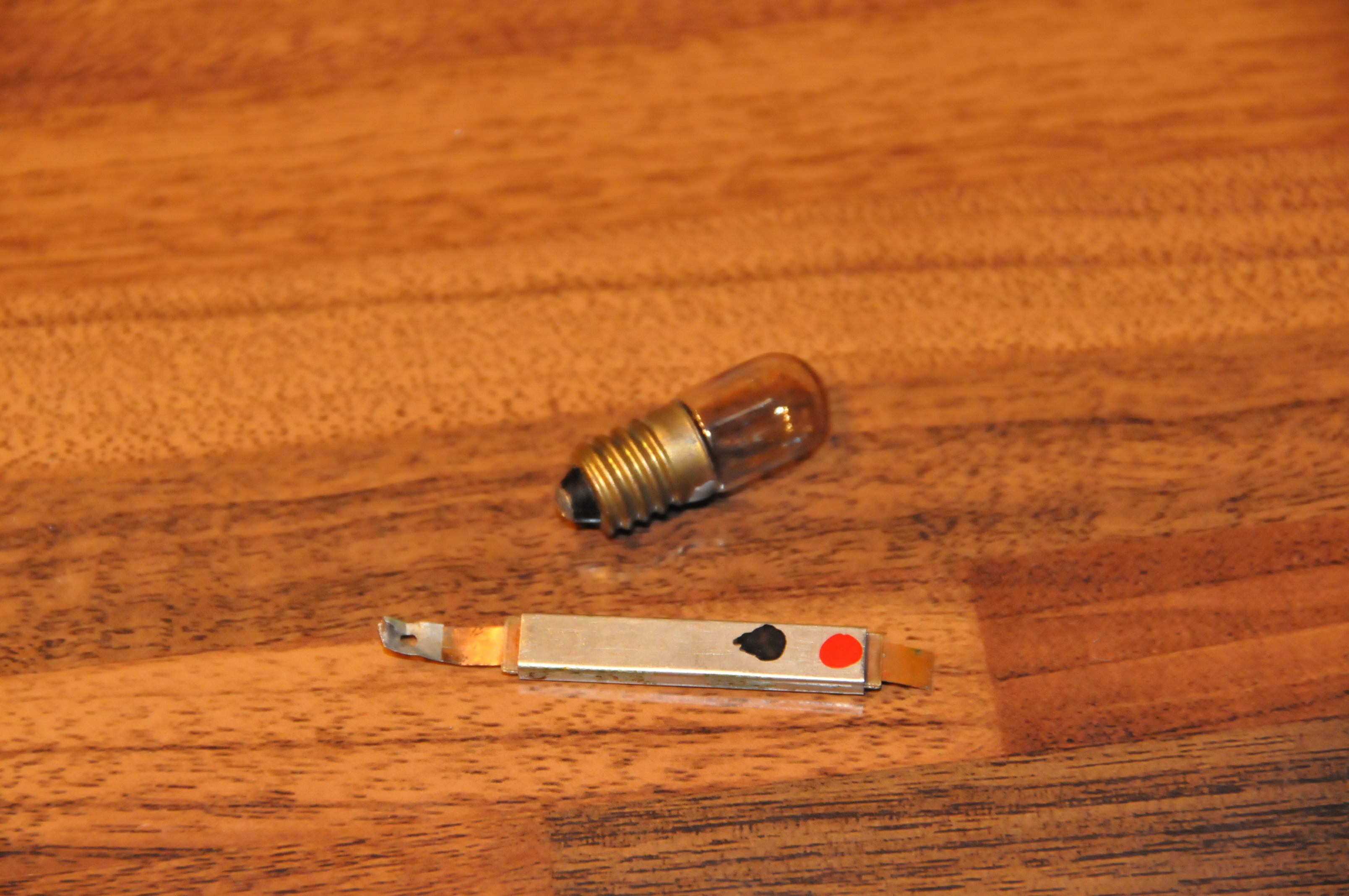

Connaissez vous ce composant ? apparemment c'est un condensateur, il mesure 100pf prélevé sur une tsf de 1935.

J'ai trouvé.
C'est une lampe cadran E10, peut-être 6,3 V.

facile, ça fait 20... (ou 12)

Ou 100
Noir = 1
Rouge = 2 zéros
= 1 00
a moins que ce ne soit un condensateur ruban

| Sujet : Condensateur Nouveau | De RETRO25 Le 29-12-2016 à 13:57 sta |
moi non plus, ça ressemble à un condensateur mica ou je me trompe ?
| Sujet : Condensateur Nouveau | De Michel87 Le 29-12-2016 à 15:34 sta |
Le câblage de ce composant sur une électrode d'un tube peut-il confirmer qu'il s'agit bien d'une capa?

j'ai un poste truffé de ces condo celui ci du 28.12
a mon avis fait 20 pf le noir = zéro est non 1
et dans ce même poste certaine résistance ont le même aspect

Mesuré au capacimètre , il fait 108 pf , pointcom à raison pour le code couleur.

cela ne me dérange absolument pas que
ce condo indique 100 108 ou 20 pf
mais le noir n'a jamais prétendu valoir UN (1) dans
le code des couleurs

| Sujet : Condensateur Nouveau | De pointcom Le 29-12-2016 à 22:28 sta |
C'est vrai Omale 13, le noir c'est 0, c'est marron pour le 1 mais il fait 100 pF fallait bien trouver une signification peut être celle ci http://bidulman.free.fr/c…

se genre de condo ne s'apparente pas au mica
mais au technologie papier qui ont tendance a augmenté
en grande proportion voilà l'explication que moi je trouve
