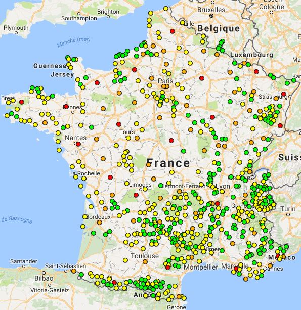

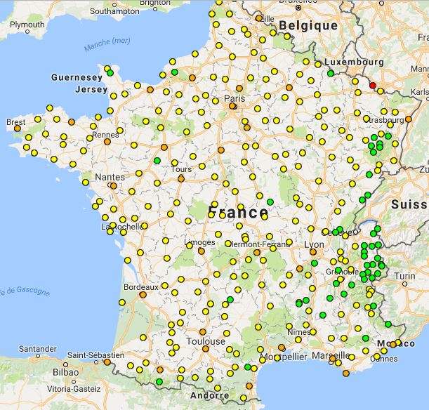

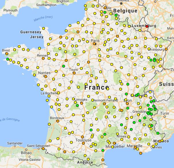

Sujet : Emetteur d'Allouis Nouveau De pointcom  Le 09-01-2017 à 20:15 sta
    Je souhaiterais que vous nous disiez comment vous faites et quels sont vos équipements.
    Quand je vais de Lyon à Paris, j'ai de nombreuses zones d'ombres en particulier entre Macon et Auxerre.
    Les cartes parles d'elles mêmes (source http://www.annuradio.fr/) et les ex radios dites périphériques Europe 1, RMC RTL n'ont pas des émetteurs de 150 KW comme ceux de radio France et Europe 1 et RMC émettent en mono
    Amicalement
    Jean Michel

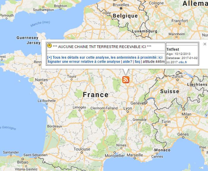

Sujet : Emetteur d'Allouis Nouveau De pointcom  Le 09-01-2017 à 20:28 sta
    Lieu ou je constate des perturbations (A6 A38) TNT test indique ===>

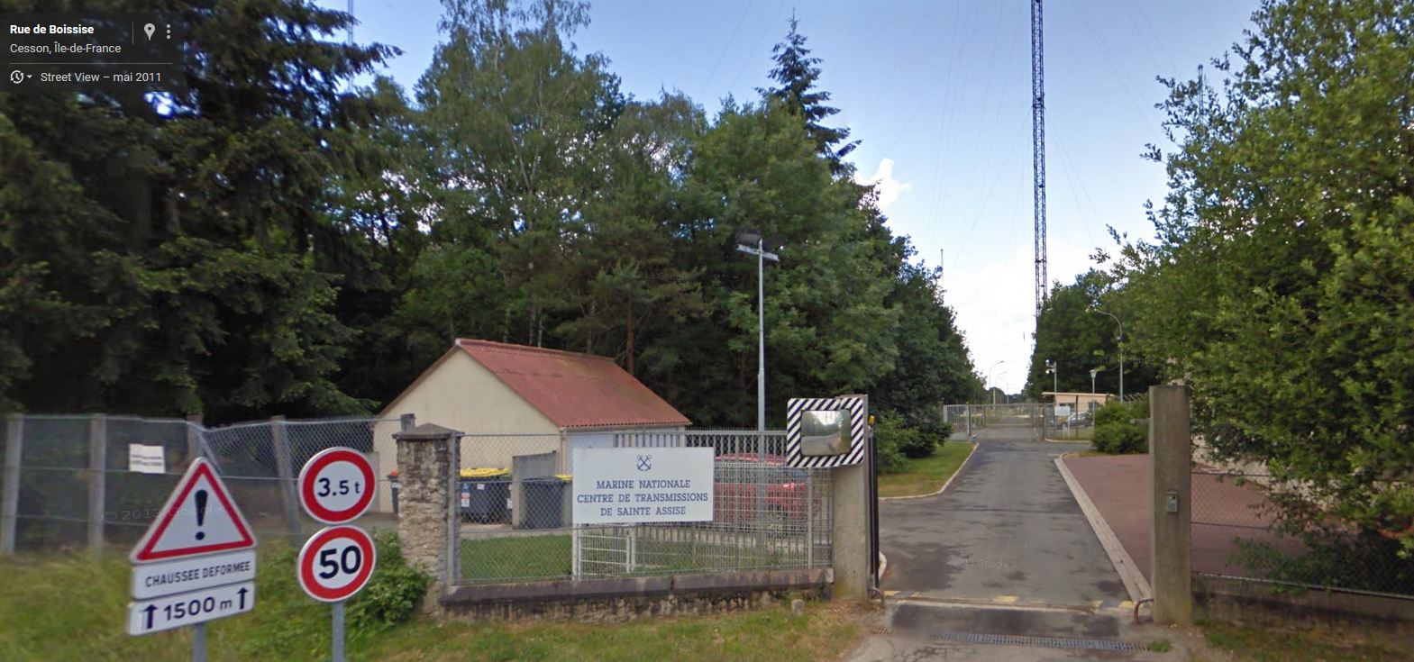

Sujet : Emetteur d'Allouis Nouveau De F6CER  Le 03-03-2017 à 09:45 sta
    Actuellement il reste un nombre plus limité de pylônes que celui décrit dans les documents, (c'est quand même impressionnant , j'habite juste en face de l'autre côté de la Seine ) exit l'émission de signaux horaires sur 2.5 MHz ,exit le puissant émetteur d'Euro signal qui brouillait tout dans un rayon de 10Km ...les gros émetteurs BLU et ISB pour les communications avec l'outre-mer sont partis à la benne, c'est maintenant une base de la marine nationale et les émissions sont maintenant limitées aux VLF aux environs de 20 KHz

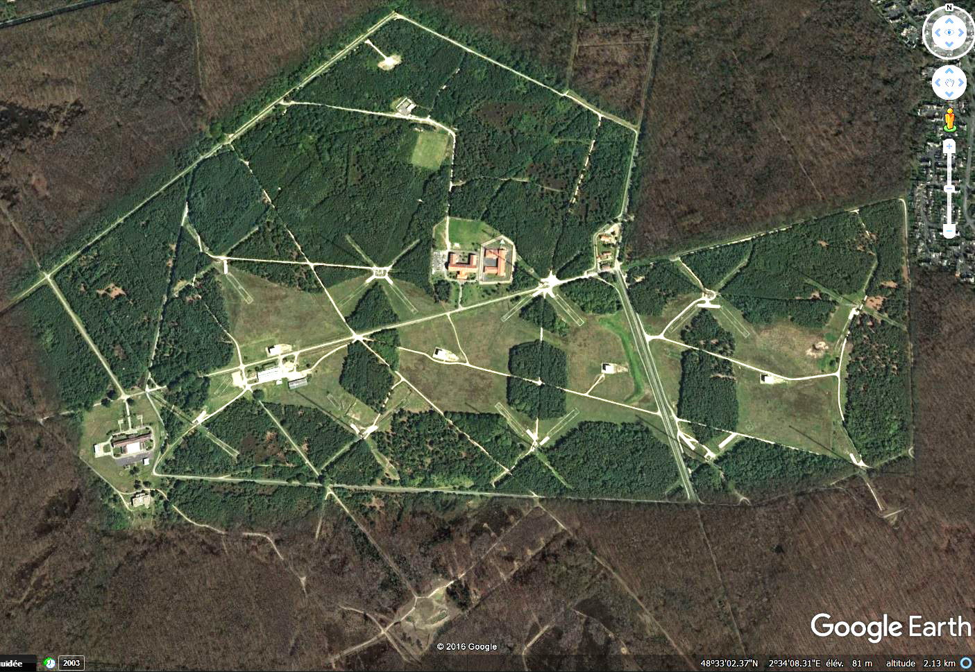

Sujet : Emetteur d'Allouis Nouveau De F6FLC  Le 03-03-2017 à 12:40 sta
    Et Google Maps passe en plein milieu du site
