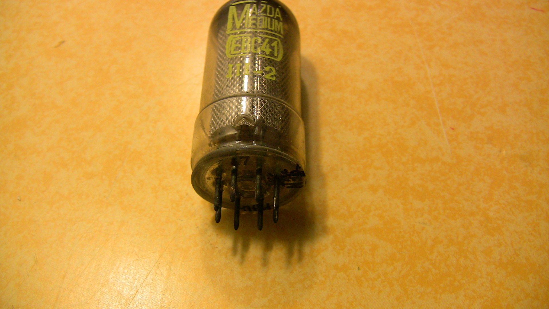

Avez-vous constaté l'oxydation ( dépôt noir ) que l'on ne trouve pratiquement que sur les tubes Rimlock ?
Cela génère de nombreux crachements ou pannes dans les postes.
J'ai trouvé une solution : utiliser une petite brosse métallique montée sur une Dremel et y aller avec délicatesse.
Par contre, je suppose que l'intérieur des supports doivent être dans le même état.
Avez-vous une solution de nettoyage ?
Merci.
Dominique.

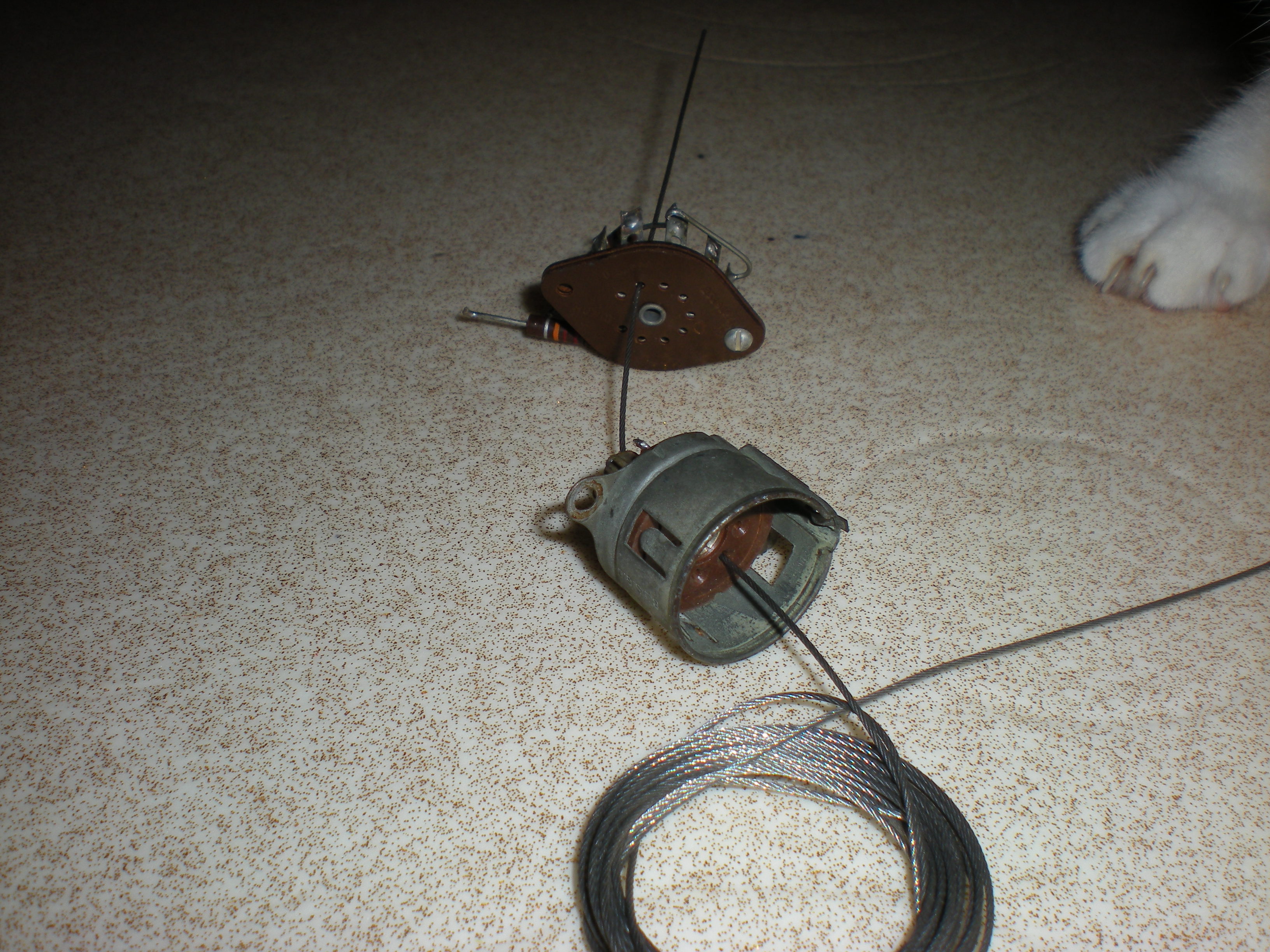

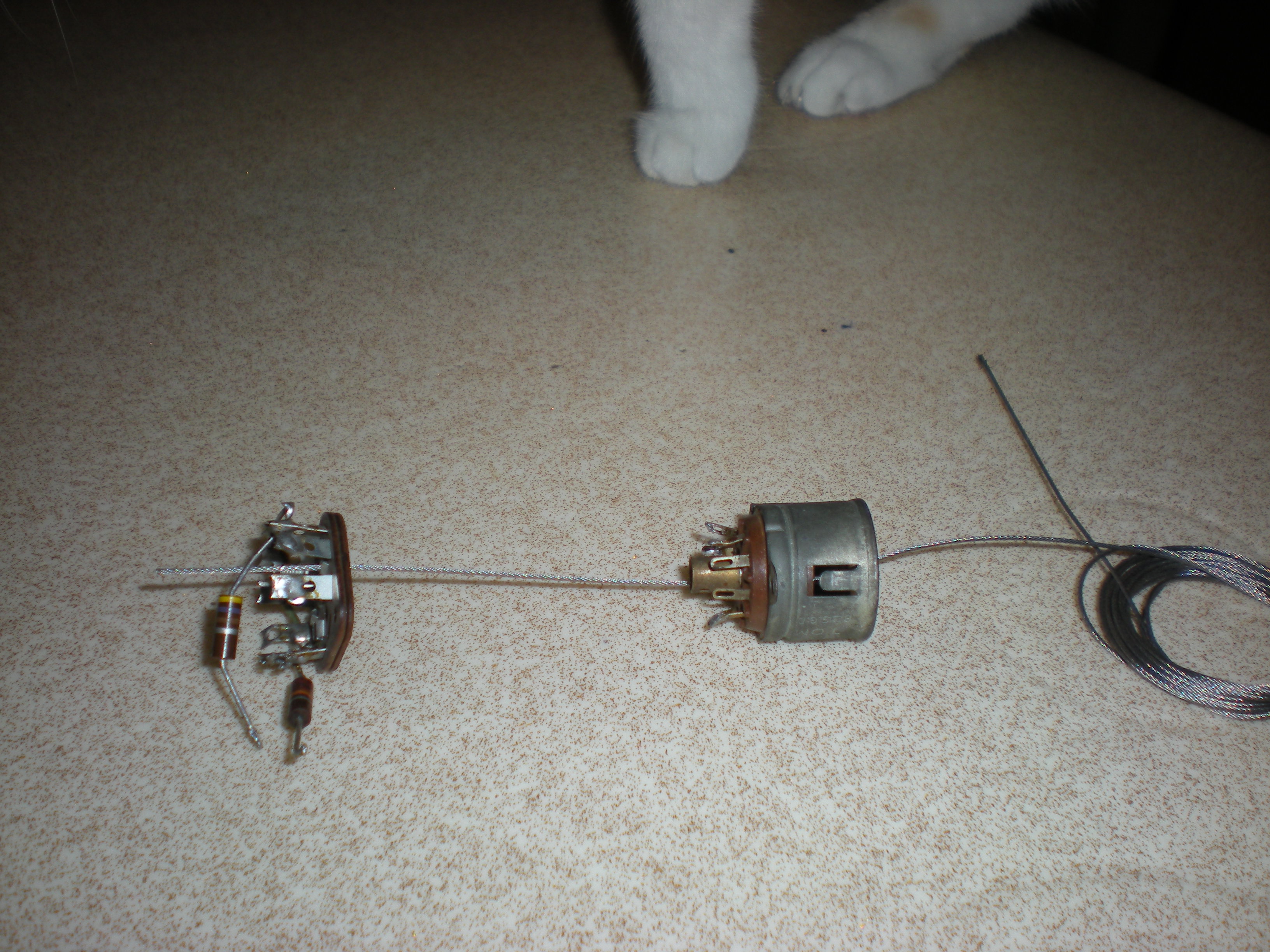

| Sujet : Oxydation broches tubes rimlock Nouveau | De omale 13 Le 28-11-2016 à 21:50 sta |
pour les supports un petit câble de suspente éclairage
sa marche bien >>>>>>>>>>>>>>>>>>>>>>>>>

| Sujet : Oxydation broches tubes rimlock Nouveau | De René FERRIES Le 28-11-2016 à 23:16 sta |
P.S.
Le coup du câble inox dans les contacts femelles étamés va décaper cette protection plus sûrement et plus largement que ne le font à la longue les broches mâles des tubes, et pas la mini brosse en nylon. Le risque est de se retrouver plus rapidement avec des zones à vert-de gris.
