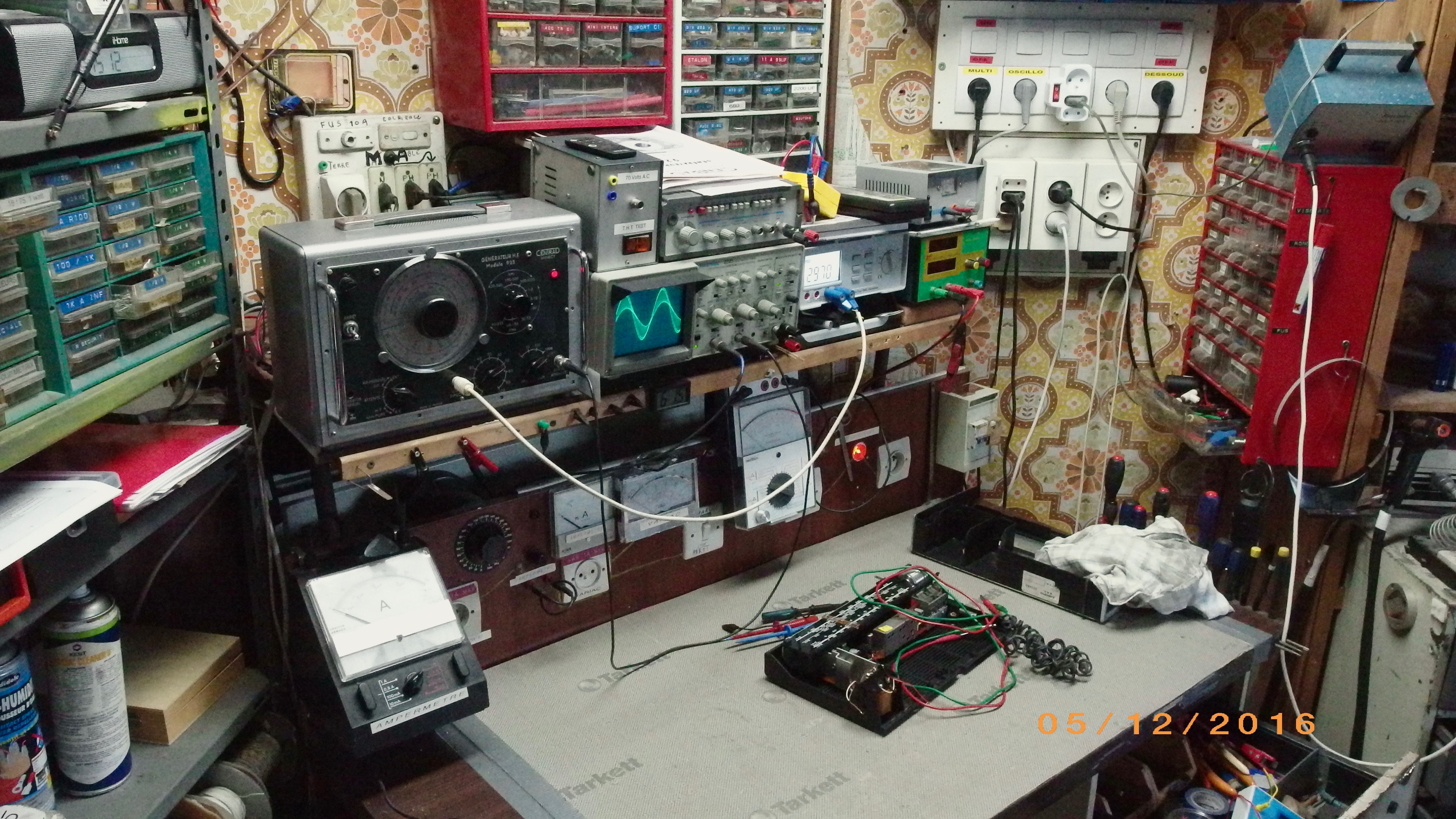

| Sujet : restauration Centrad 923 Nouveau | De nanar Le 05-12-2016 à 15:28 sta |
Bijour
une tite photo du géné restauré ( j'attends les nouveaux tubes pour finir ) suivant les bons conseils de Schoser il est très beau … et une vue d'ensemble de mon bazar

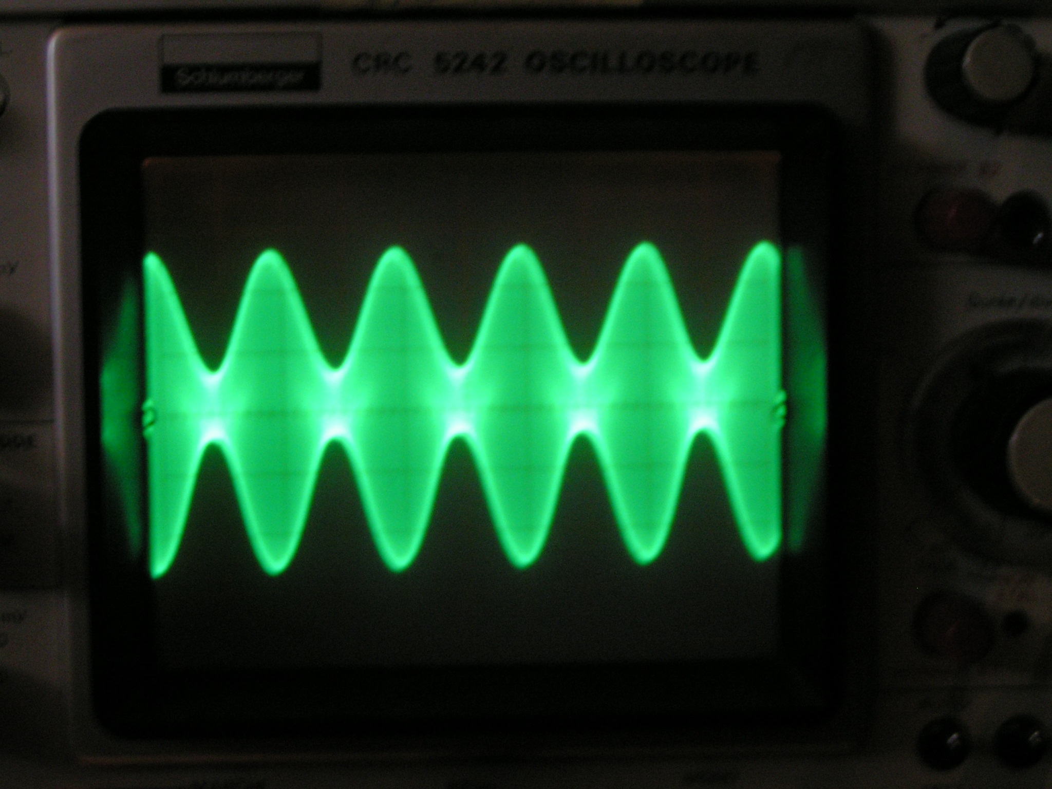

Pour voir la modulation sur un oscillo . il faut se synchroniser sur la BF .
Voir la PJ .
