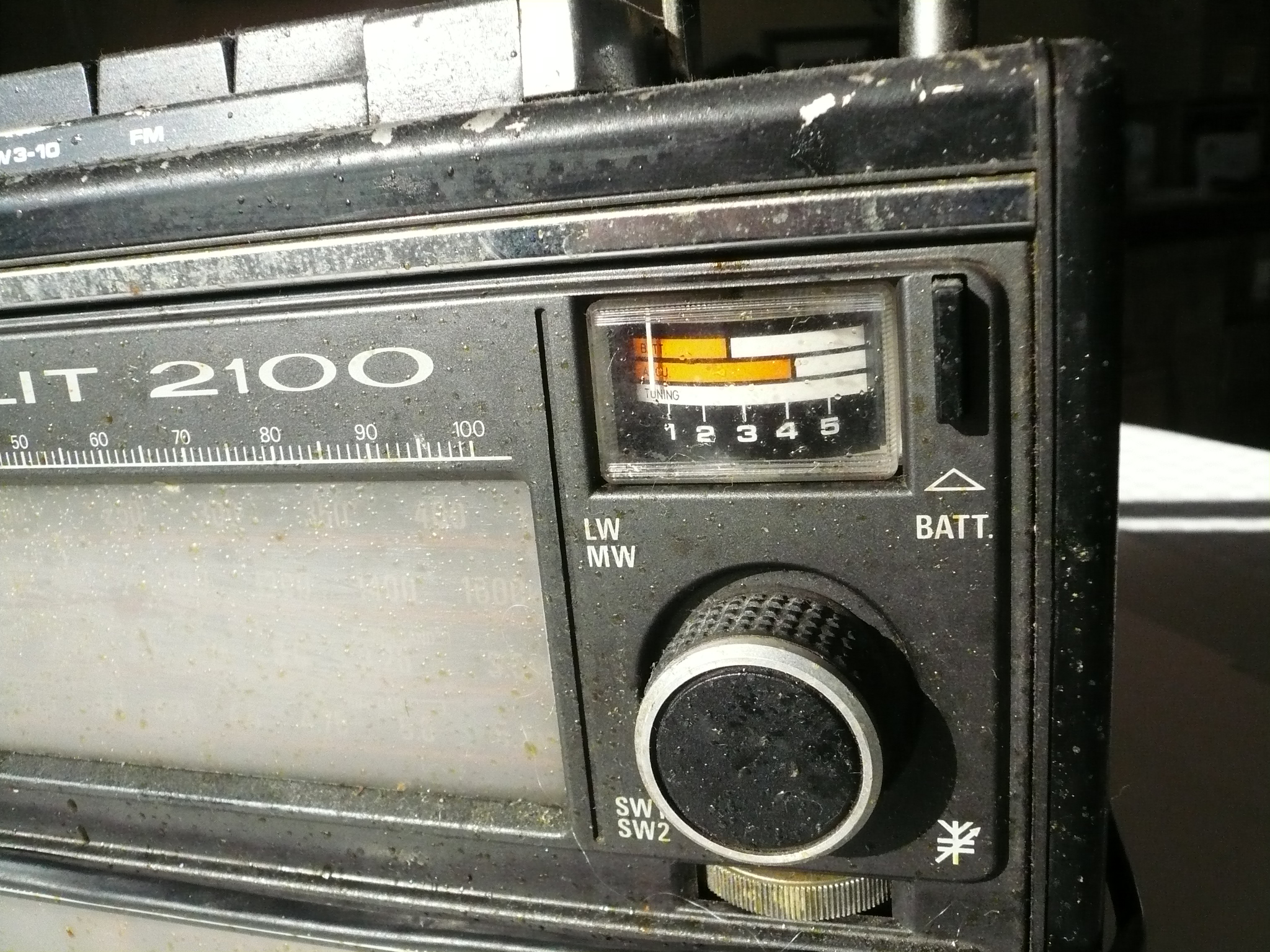

J'ai trouvé (déchetterie ) un magnifique Grundig Satellit 2100 très sale ( !
) et je l'ai deja bien remis en état .

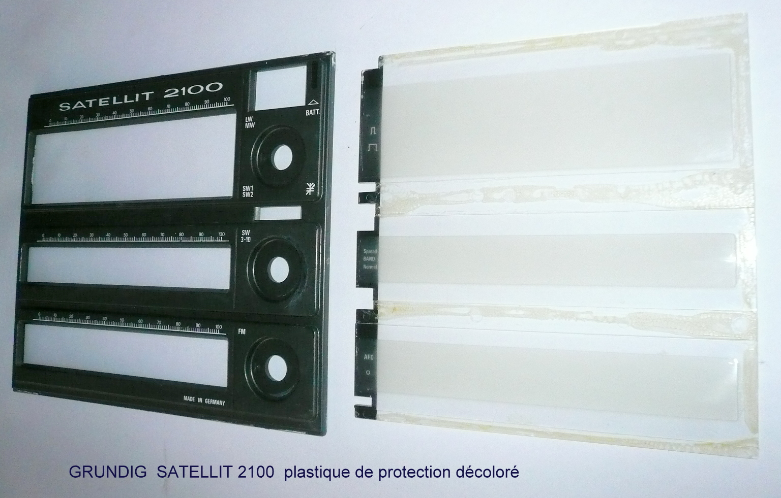

Je fais appel à vous pour savoir comment retrouver la bonne transparence de la fenêtre en plastique (polycarbonate ?) qui est en avant des cadrans .
Je pense que c'est les UV / lumière qui ont dégradés le materiau et j'ai bien peur de ne rien pouvoir faire ?
Quelqu'un aurait-il une solution ?
Où alors , je retaille un plexiglass ?
merci

Merci Helico pour cette réponse rapide .
J'ai déjà essayé avec un produit similaire (je connais bien l'Altupol ,mais je n'en ai pas ) mais cela ne fais rien !
J'ai bien peur que l'obscurcissement soit ''dans la masse'' et que j'aurais beau polir et encore polir , cela ne rendra pas la clarté du polycarbonate .
| Sujet : Satellit 2100 plastique dépoli par UV Nouveau | De Michel87 Le 27-11-2016 à 18:39 sta |
Exact, le polissage ne pourra pas supprimer l'obscurcissement dans la masse, mais il enlèvera au moins les micro-rayures en surface.

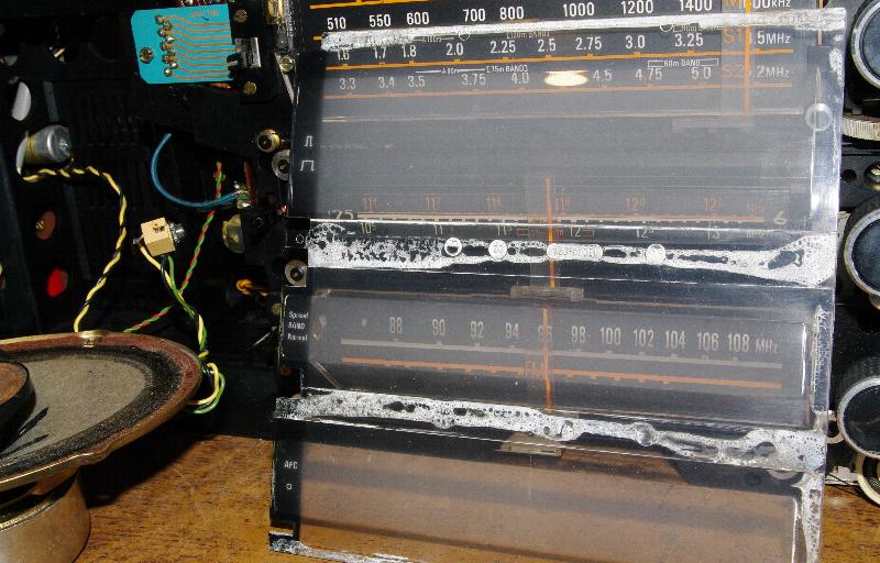

Une autre solution est le remplacement par une feuille de polycarbonate neuve
| Sujet : Satellit 2100 plastique dépoli par UV Nouveau | De georgesgiralt Le 05-12-2016 à 09:32 sta |
Les visières de casque moto et les pare-brises de moto sont en polycarbonate.
On constate que si on les regarde de près, on devine à l'intérieur des lignes qui dessinent des petits cubes dans la masse. Quand on en est là, c'est que la matière a commencé à ''cristalliser'' et il n'y a plus rien à faire. En cristallisant elle prends souvent une teinte jaunâtre dans la masse et perds sa transparence.
Au début, on peut polir la surface pour récupérer un peu mais cela ne dure pas.

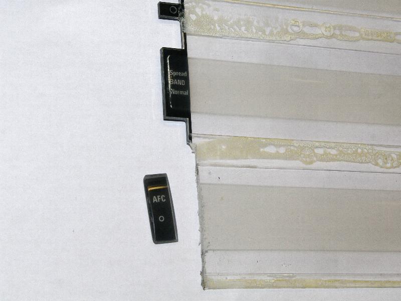

| Sujet : Satellit 2100 plastique dépoli par UV Nouveau | De jcj Le 10-10-2020 à 05:16 sta |
Deux ans plus tard...
Même problème de vitre dépolie sur un ''Satellit 2100'' ->
La solution de l'altuglas est acceptable, bien que l'on perde l'effet de loupe de l'ancienne vitre bombée.
Les inscriptions sur le coté gauche peuvent être récupérées et collées sur la nouvelle vitre.
Le résultat final est assez correct.
