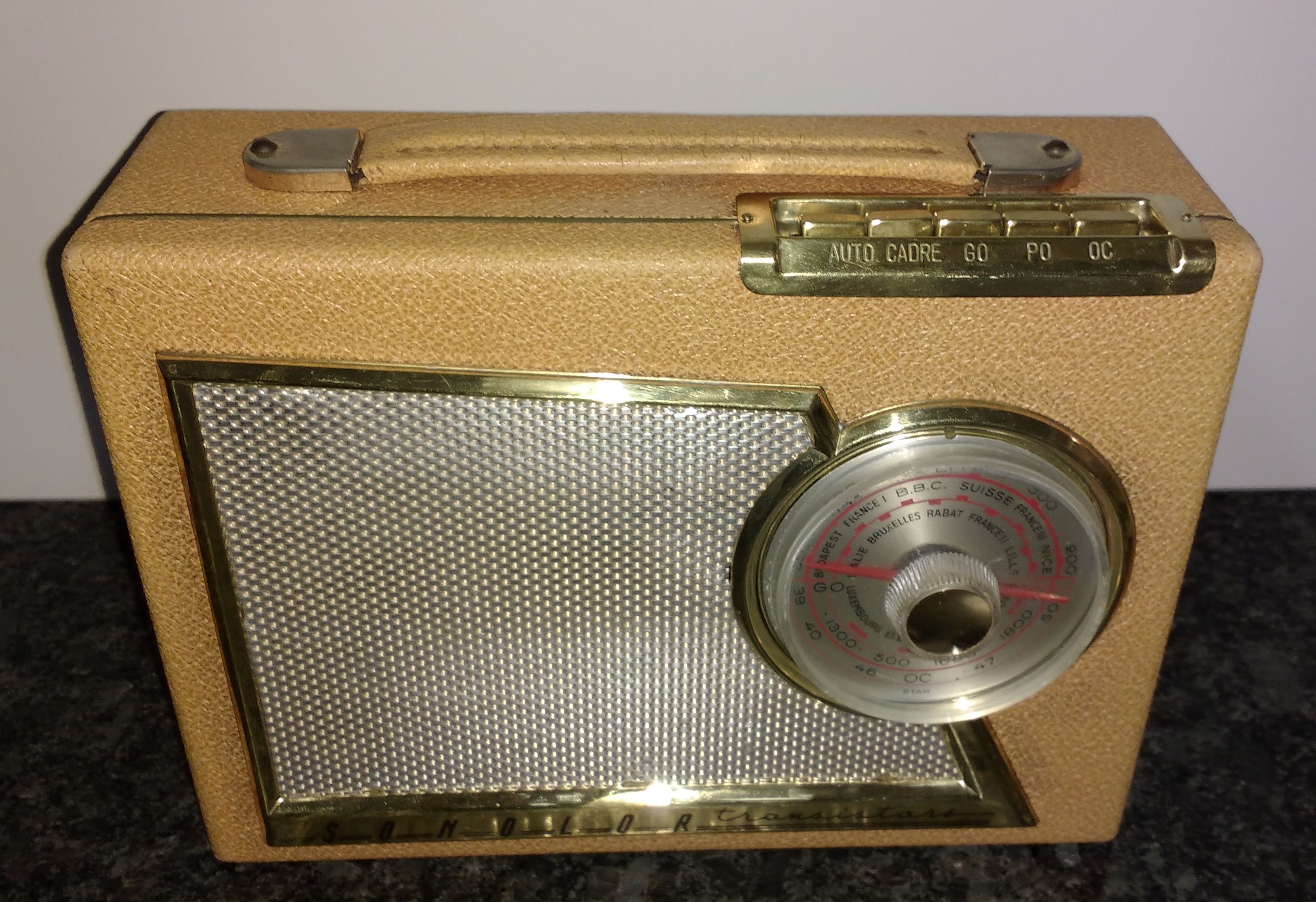

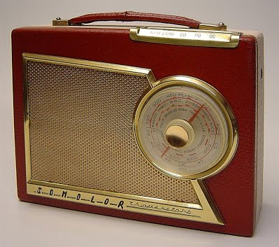

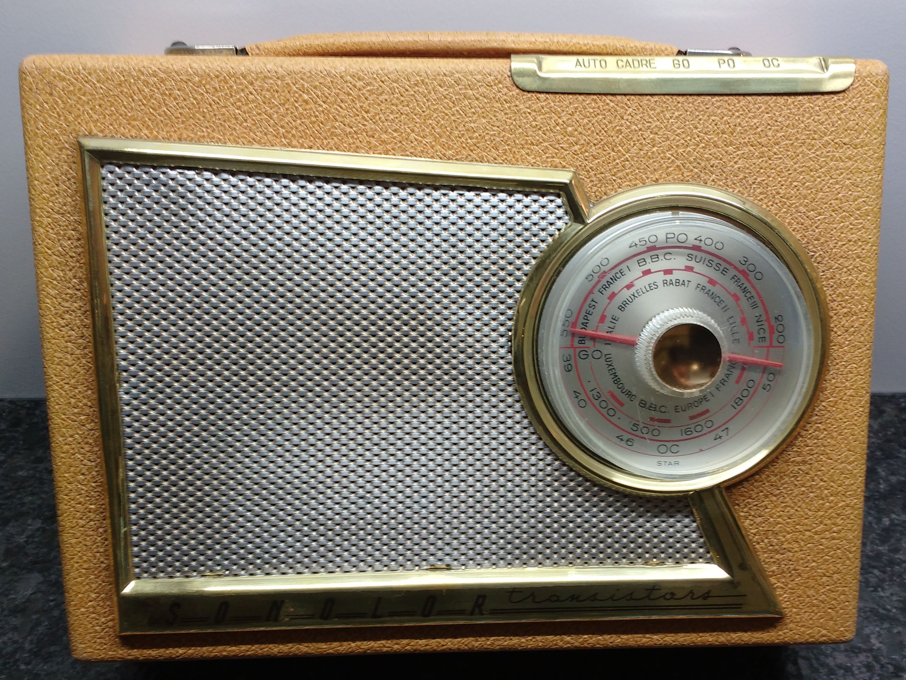

Bonjour......
Certes ce n'est pas du ''tube''.... mais c'est du vintage... ( et sentimentalement c'est le poste de mon arrière grand mère..... sur lequel jadis je lui changeait les piles quand elles étaient hs )
Je viens de récupérer ce poste en beige... cosmétiquement en moins bon état que celui de la photo...
Malheureusement le plastique en plexi du cadran est absent....
En auriez vous un qui ''traine quelque part'' ?????? ( moyennant finances bien entendu !!! )
D'autre part.... la grille était oxydée... je l'ai passé au mirror.. mais la dorure est partie par endroit.. comment lui redonner un aspect uniforme doré? j'ai peur qu'une couche de bombe bouche les trous qui sont très fins.. j'ai aussi pensé a de l’électrolyse..... mais pour ça il faut de l'or.... comme électrode... chose que je ne possède pas..
Existe-t-il un produit liquide comme l'étamage à froid mais de couleur dorée?
A propos de piles..... ce sont deux plates de 4.5v..... j'ai le souvenir que jadis on lui prenait des grosses piles de 9v du format de 2 * 4.5v.... de marque Pertrix ou Hellessens (orthographe non garanti !! ) .... ce format ne se fait plus? car apparemment elles duraient plus longtemps..
HS On: Il existait jadis des petites piles plates de 4.5v... apparemment aussi cela n'existe plus? )
HS OFF
Au plaisir de vous lire, cordialement.

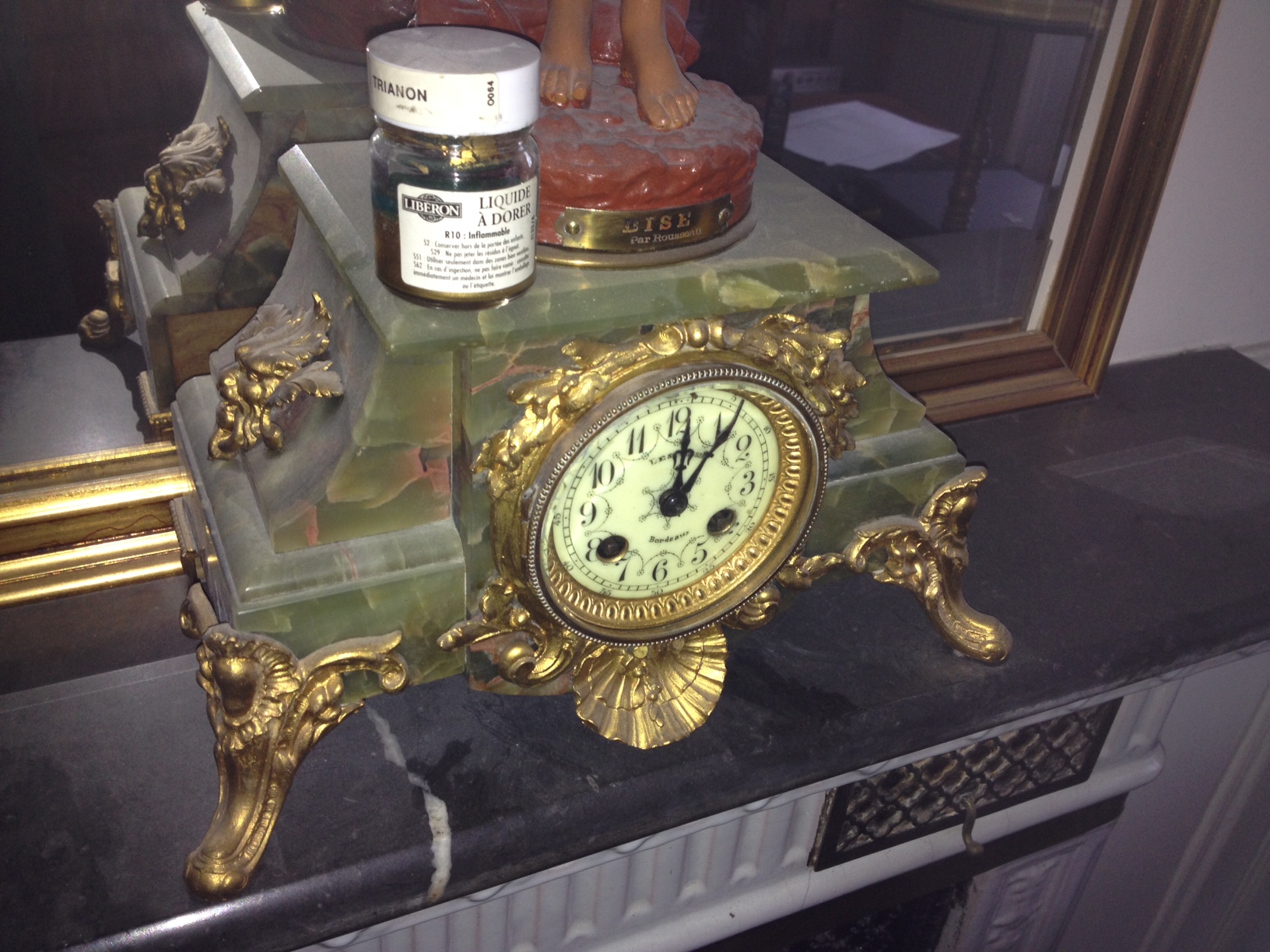

Pour redorer, j'utilise le ''liquide à dorer'' Libéron, quand il m'arrive de restaurer des horloges.
Voir photo ci-contre.
- Bon..Il est certain que le produit coûtera plus cher que ce transistor Sonolor (enfin, j'imagine ?)
- Excellente tenue dans le temps (l'horloge, prise en photo, a été restaurée il y a plus de 10 ans)
- En revanche, il est possible que la restauration soit fragile, si l'objet est trop souvent manipulé (Je n'ai pas d'expérience sur ce point, car, évidemment, on ne manipule pas une horloge qui a 150 ans : elle peut s'arrêter et, ensuite... il faut refaire le calage des pieds).

Merci pour le ''tuyau'' Libéron..... mais lequel choisir?..... il y a plusieurs teintes avec des noms de châteaux....
Sinon je suppose.... nettoyage, dégraissage et pinceau.....

1-) Si, comme l'explique ''Jack'' dans le message ci-dessus, la grille à redorer peut être déposée facilement, l'utilisation d'une bombe à redorer (de qualité) est dans doute plus appropriée que le ''liquide à redorer'' Libéron (qui s'applique au pinceau).
2-) Quant au choix de la teinte Libéron, la ''Trianon'' est celle qui a été employée pour restaurer les horloges ; pour ''ne pas se louper'' (quand le travail de restauration est important, sur un objet de prix), il est préférable d'aller voir et comparer en boutique, plutôt que de commander sur internet.
http://www.liberon.fr/ou-…
Les appellations ''noms de château'' sont évidemment commerciales ; il va sans dire que les vrais restaurateurs, supervisés par un ''architecte de France'' (c'est un grade d'un corps de fonctionnaires, au ministère de la Culture) restaurent les dorures des palais nationaux ''à la feuille d'or''.
3-) @RETRO25, cela coûte une quinzaine d' ''le ch'tit flacon de rien du tout'' (30ml) ; en revanche, le produit se conserve bien.

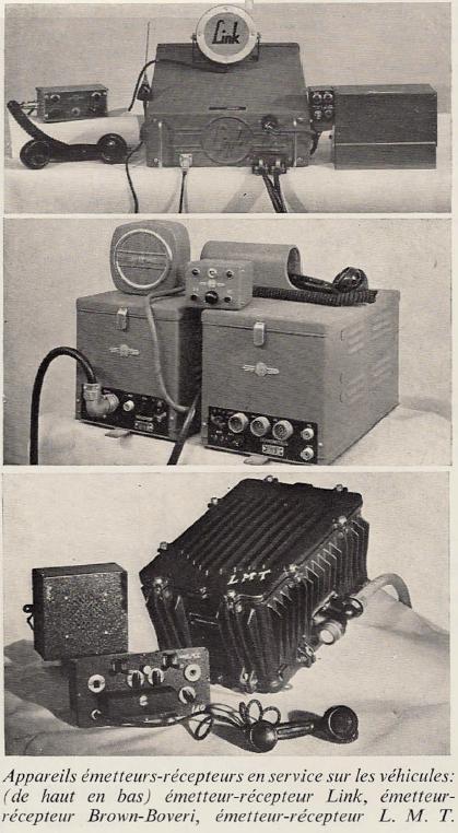

Bonjour ,je viens d’essayer ,malheureusement rien ,j'ai retrouvé seulement une photo que voici

''le ''miror'' a eu raison de la dorure de la grille mais je ne trouve pas cela choquant.''
Pas Choquant ? voir la Photo !
- Il est possible de rattraper avec une peinture Or appliquée avec un Pistolet Aérographe, dessus un Vernis incolore Satiné (Modélisme)
Voir Photos de Profils refait sur un Poste Philips !
