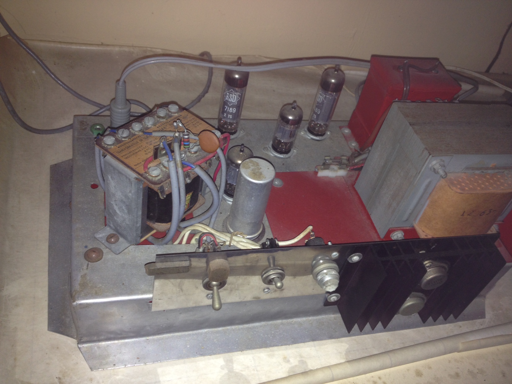

J'ai aussi deux transfos de chez Magnetic SA (je crois que c'est ESO Balma aussi) depuis 2003 dans un double PP de 6V6 : que du bien à dire ... mais non ce n'est pas donné ....
pour mes amplis d'EL84 (ou 6V6) j'ai des petits transfos de 10 watts multi impédances achetés dans les 26 sauf erreur sur Tube Ville (en Anglais). ils me paraissent très corrects avec des EL84 (j'ai même un ampli en cours avec 2xEL84) et là le prix est plutôt raisonnable ..

| Sujet : Recherche paire transfo sortie PushPull Nouveau | De Julienbeta Le 14-11-2016 à 22:10 sta |
dammned j'ai oublié l'image

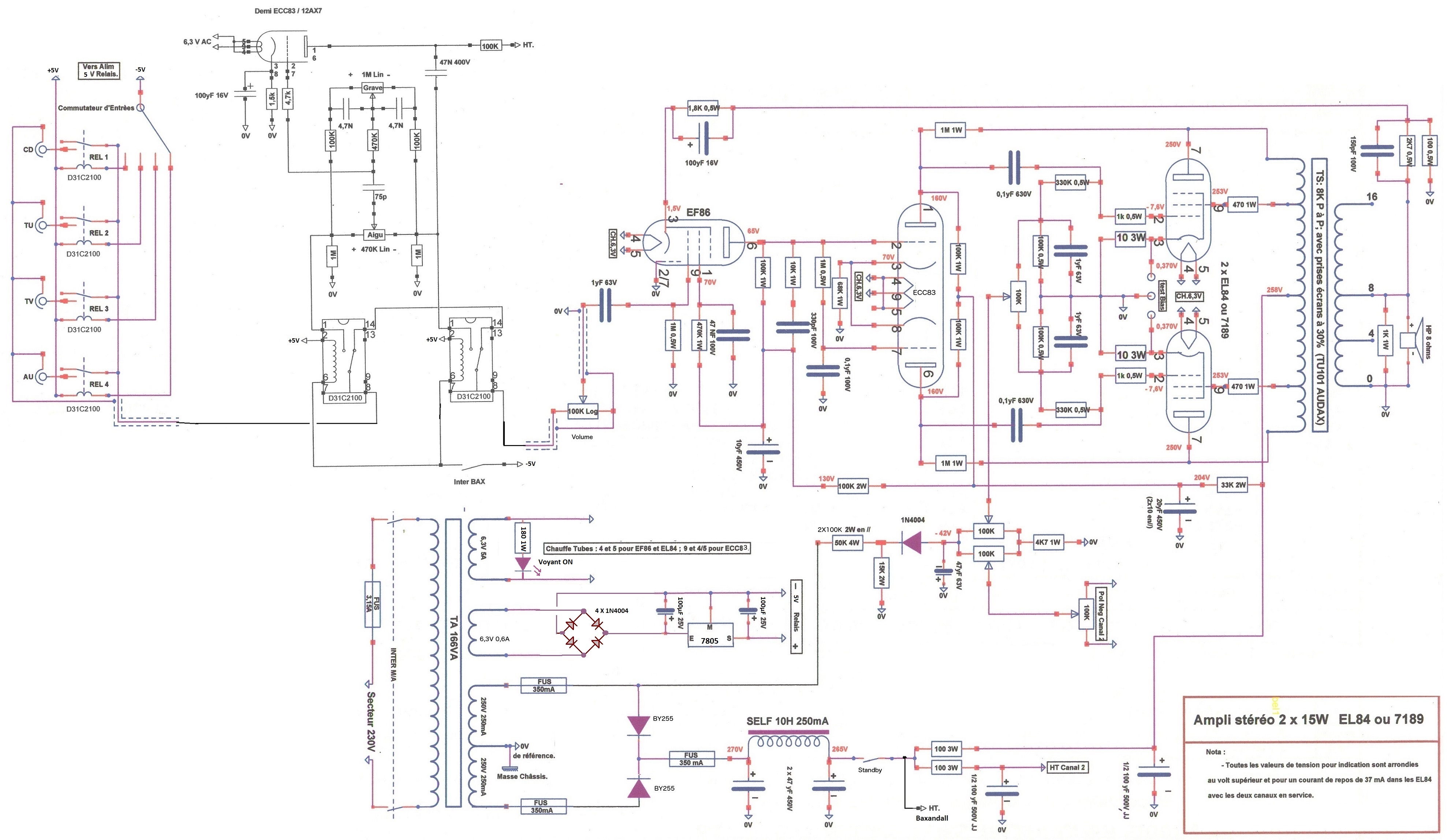

Ce genre de montage ça me brancherait bien, il y en a d'autres plus simples niveau schéma mais au moins j'ai la correction RIAA et le tone control..
http://tsfsepelliere44.e-…

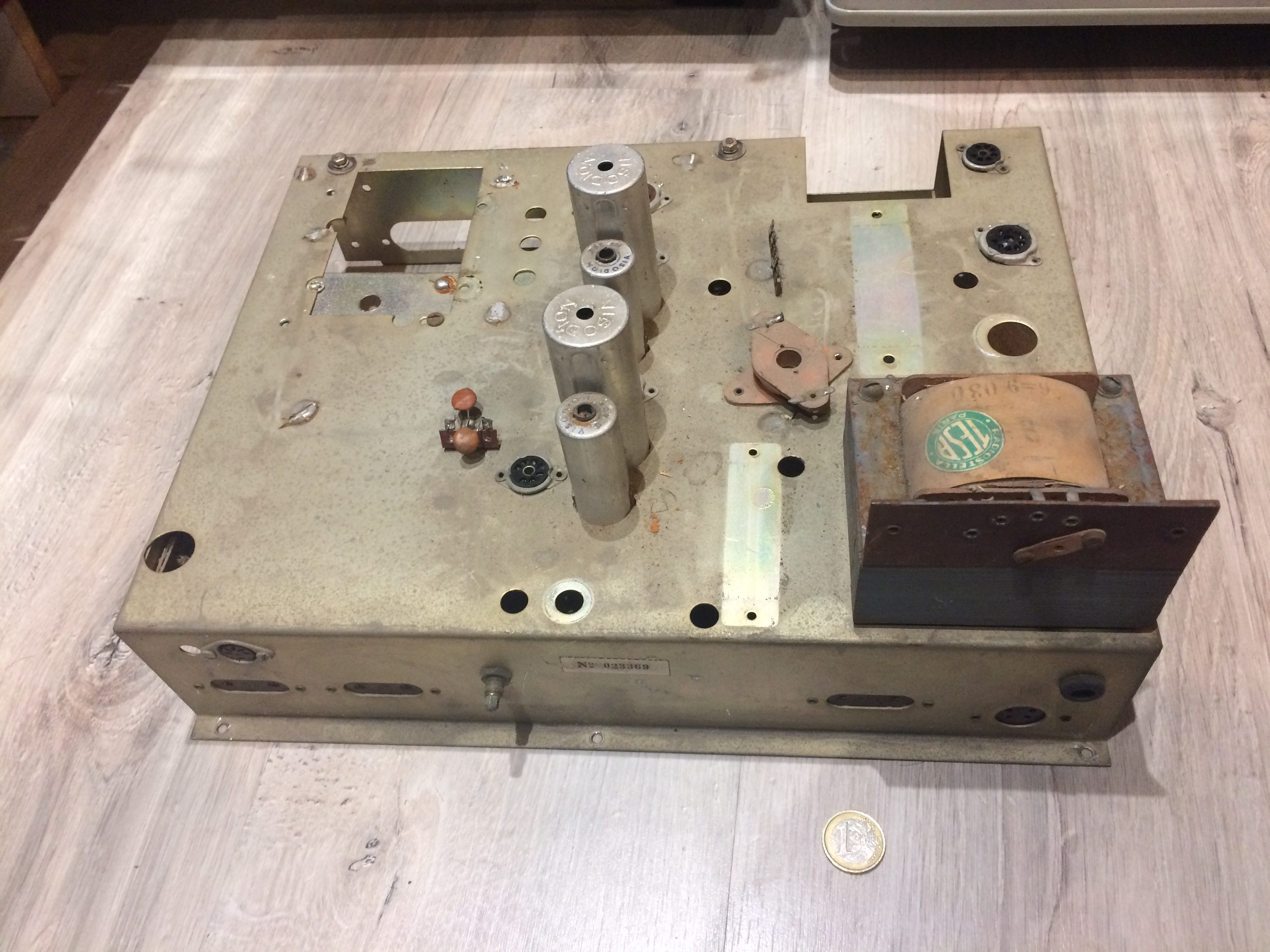

Correction , la paire de TU101 original quasiment au même prix que le hammond, livraison comprise. <100 Ça devient intéressant .
J'ai prévu de partir d'une base de grand châssis, découper le dessus et refaire une plaque en alu
Le transfo alimentait un FM 10 lampes EL84SE côté HT j'ai un doute si ça suivra

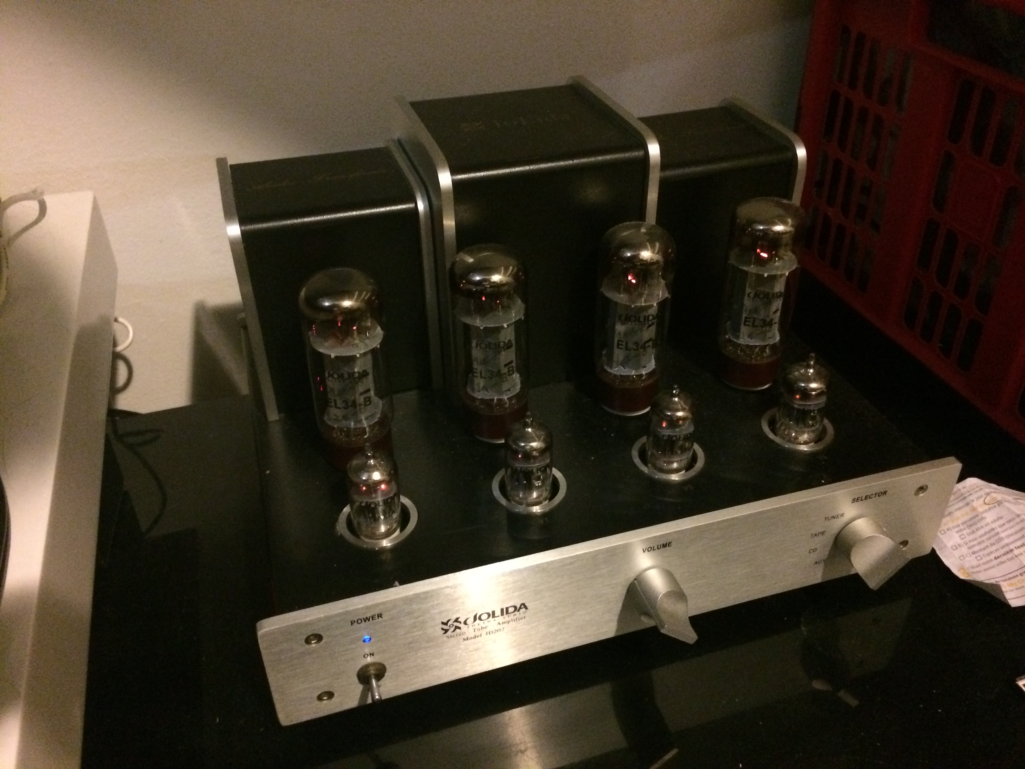

Et mon ampli actuel juste pour info (marche bien au demeurant !)

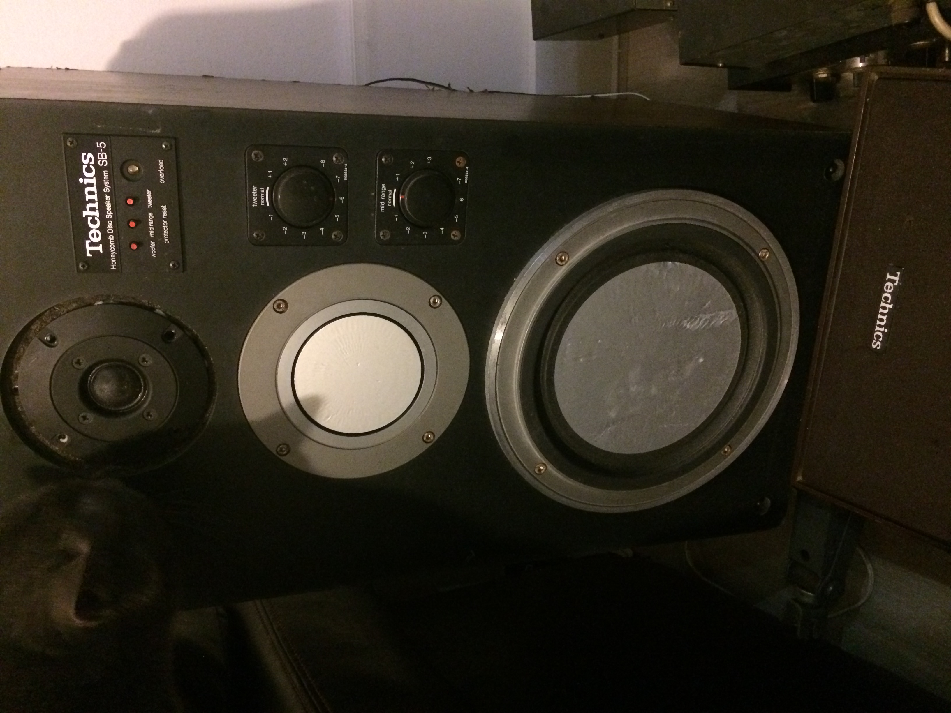

J'ai des enceintes pas trop mal (esthétiquement immondes) des technics a membrane plates mais qui sonnent d'enfer ... (j'ai aussi des goûts éclectiques mais qui tirent sur tek, trance, reggae, jazz..) donc les basses doivent être au rendez vous
Je pense que je vais partir sur les TU101 audax ils sont tout neuf jamais câblés et la bande passante est plus étendue même si ça doit pas se ressentir un max (enfin à mon oreille)

J'ai commencé à rassembler le reste des pièces; avant de devoir attaquer la mécanique châssis.
Pour info, au niveau du schéma, je me suis arrêté sur celui ci, avec des modifs en ajoutant entre autres un baxandall.
Au niveau de l'alim; ce sera modifié pour un doubleur de tension et augmentation des condos de filtrage; en effet pour le transfo d'alim ce sera un de téléviseur à lampes qui n'a que 110V de HT, mais ça devrait aller...
