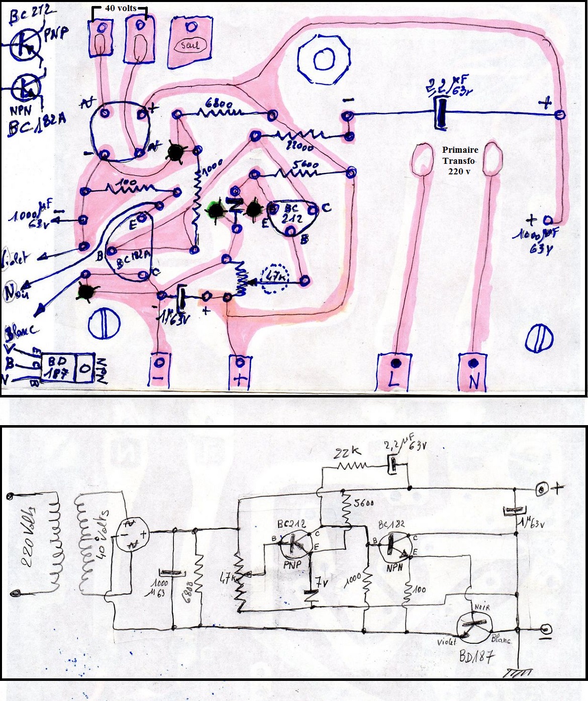

Je restaure un ancien ensemble Sinclair, Jai un module alim Z36 qui fonctionne et un autre à reconstituer. J'ai relevé le schéma et je souhaiterai comprendre l'utilité du couple R/C de 22K /2,2 .
Merci pour votre aide,
Cordialement,
Alain.

starter ?
peut-être qu'elle avait du mal à démarrer sans ça
ça envoie un coup de jus à la base du BC-182 à la mise sous tension

On dirait une sorte de boucle de contre-réaction ... sous grandes réserves ...

Je verrais plutôt un dispositif anti oscillation parasite .
