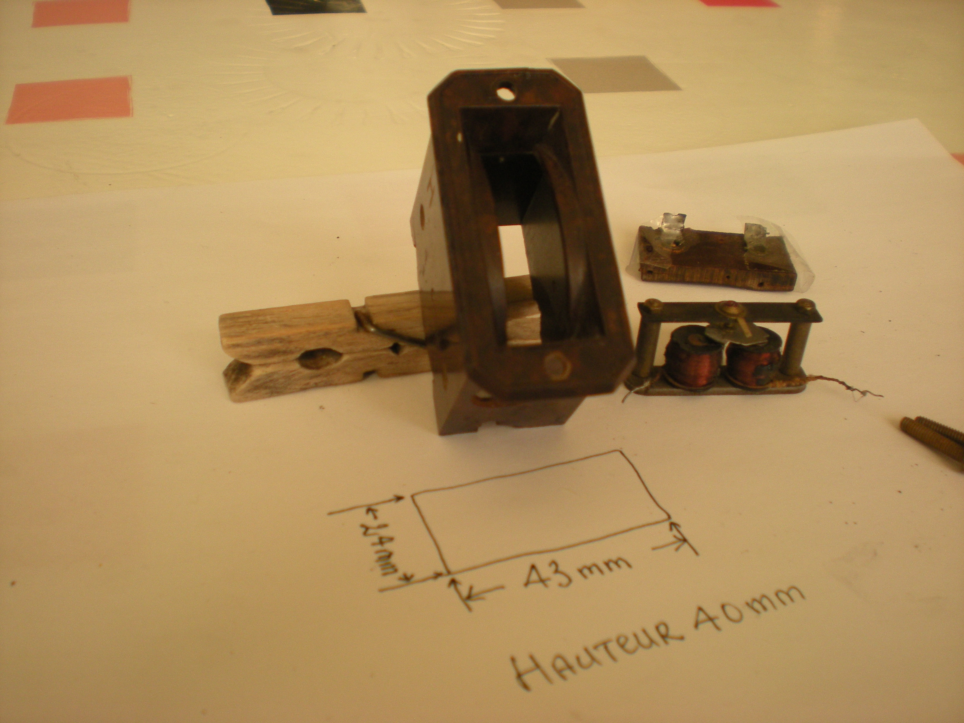

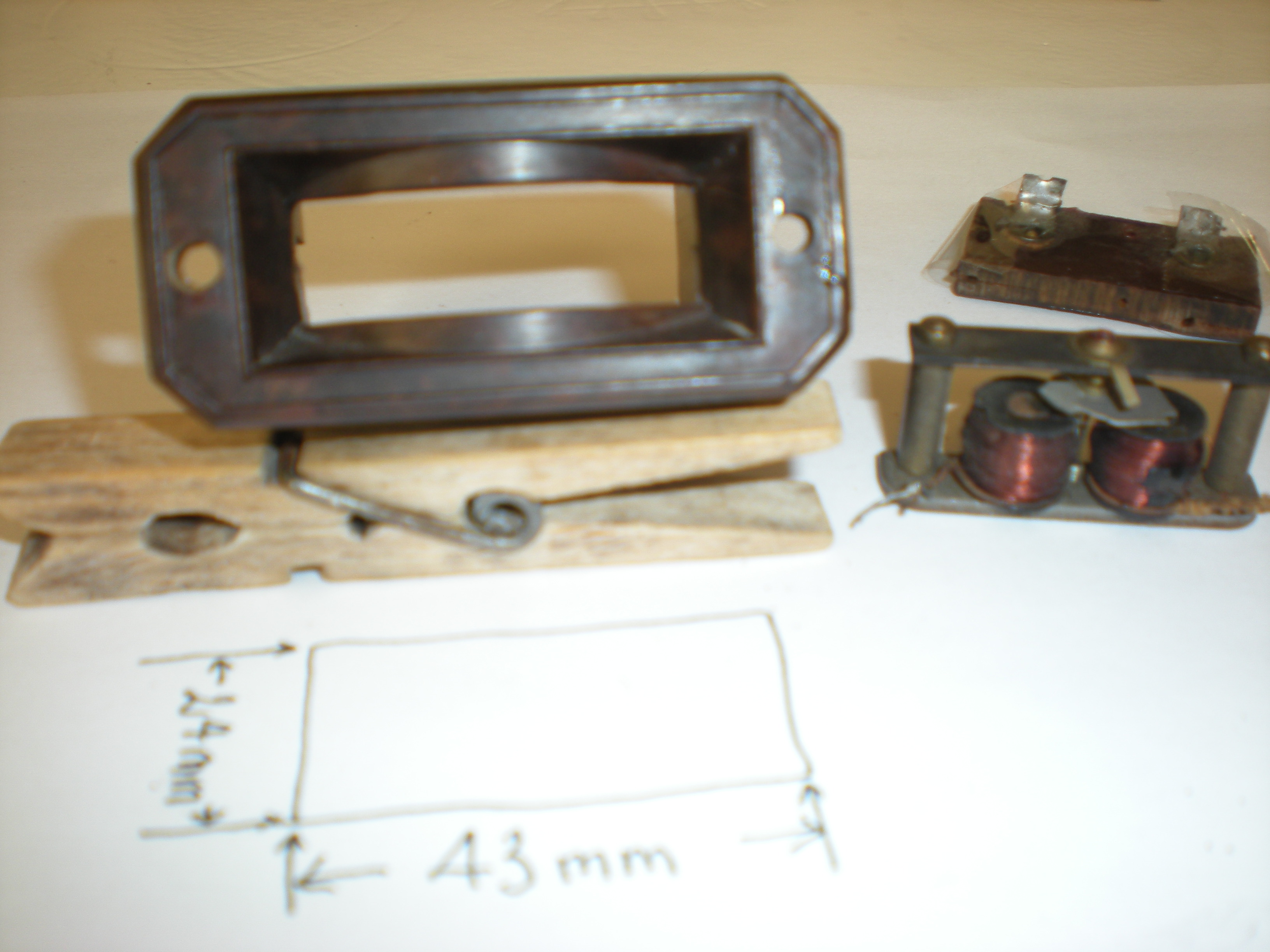

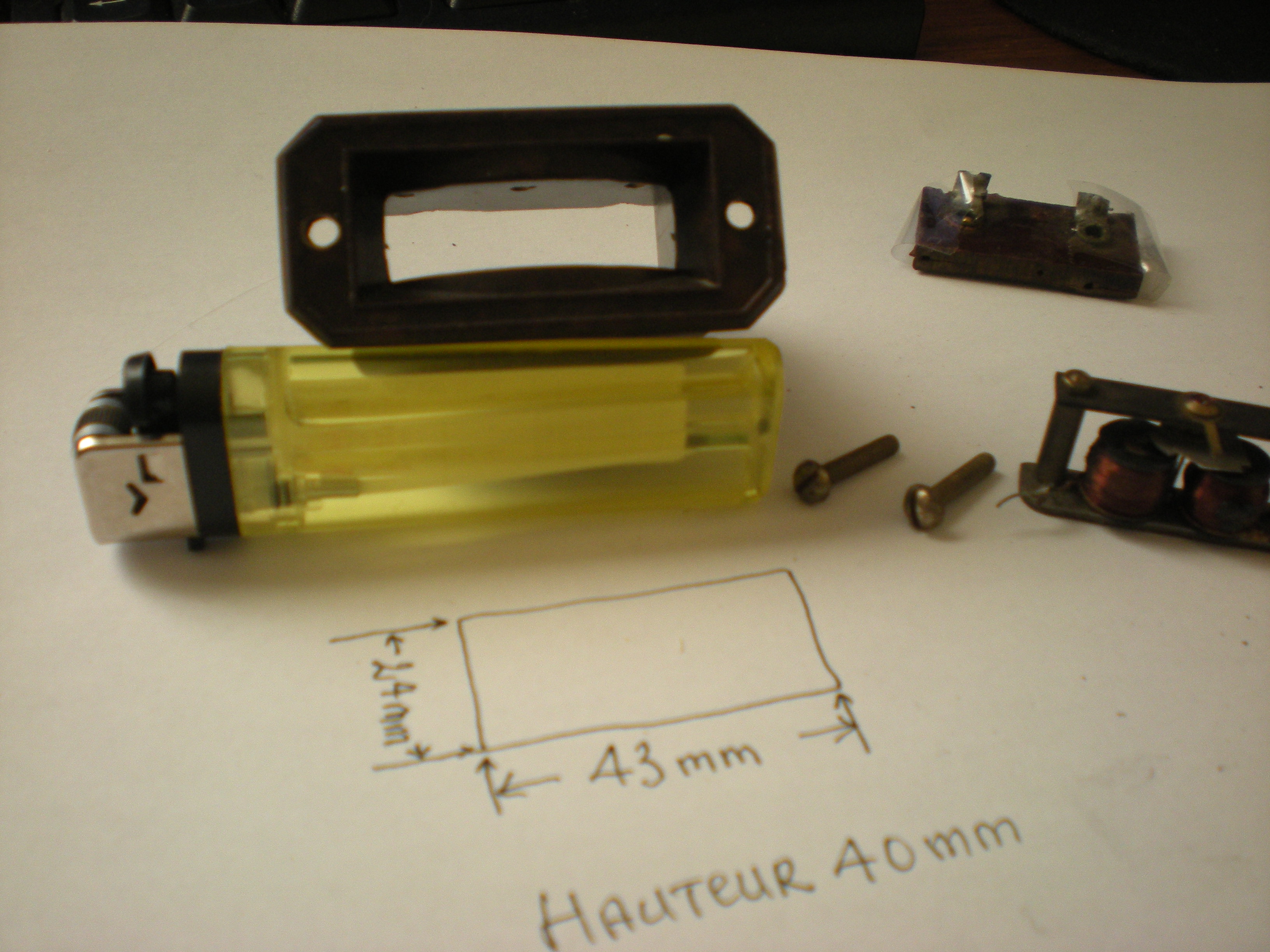

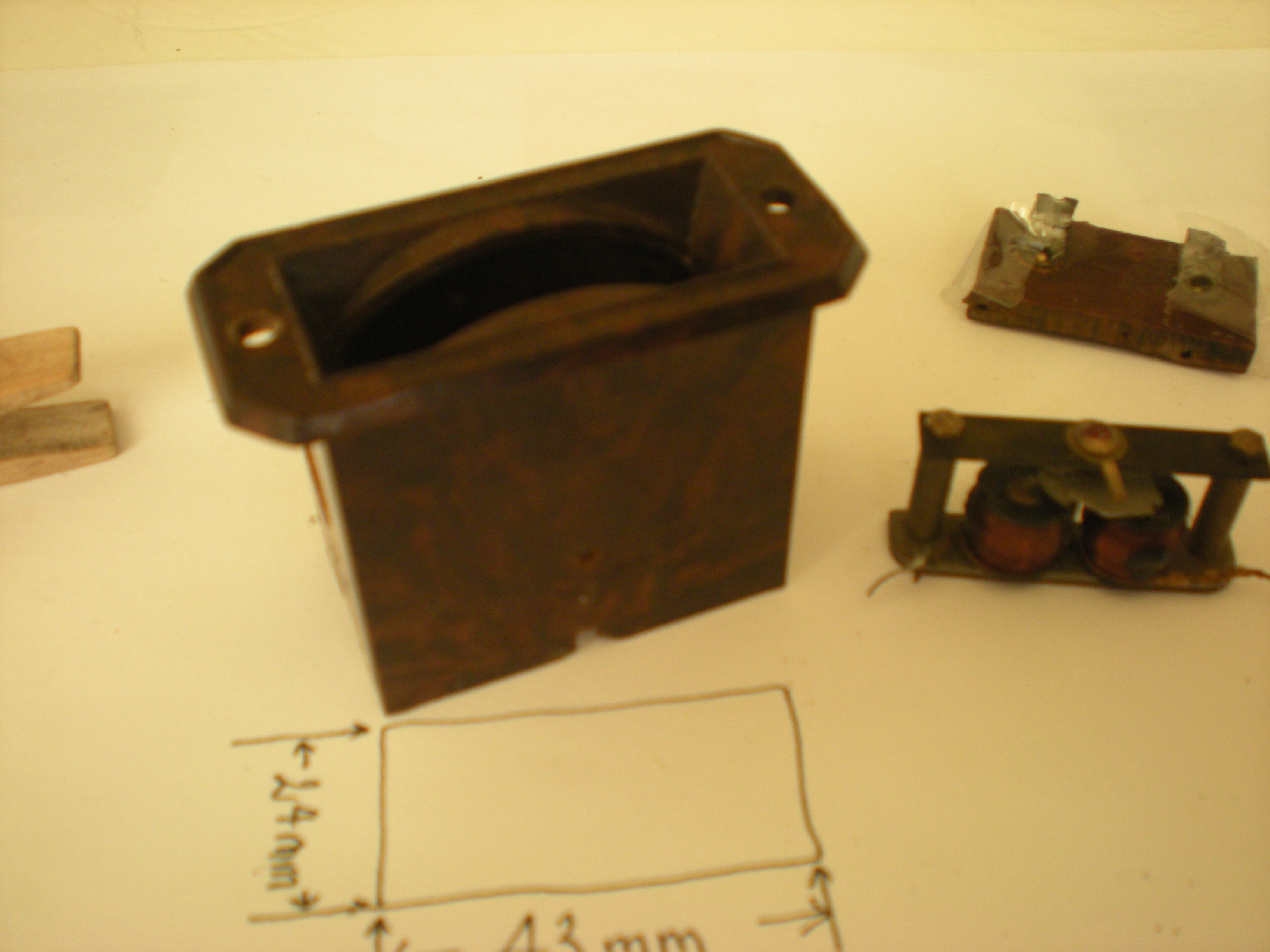

je recherche un indicateur a ombre bobine 600
dimension 43mm 24mm hauteur 40mm

Quel est le probleme sur votre indicateur ?
Bobine coupée ?
Cela se rebobine assez facilement .
Un vieux relais telephonique vous fournira le fil a moins que ce ne soit un transfo d'un vieux de chargeur de telephone le primaire 220V contient du fil fin, plus le transfo est petit plus le fil est fin.
L'aiguille qui fait ombre devant la lampe est cassée ou a disparu?
Le papier alu de cuisine ou un opercule en alu de pot de yaourt , a moins que ce ne soit l'opercule des certaines boites de café ou de capuchino vous fourniront la matiere. un bon cutter de la colle pour maquettes et un peu de patience feront le reste.

merci Radiolo l'aiguille sur le pivot qui est cassé au raz du pivot
je vais voir comme vous indiquer,
les bobines sont bonne
