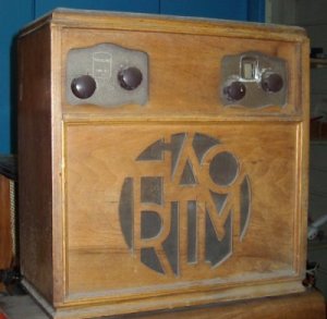

Dimanche fructueux... 9 radios, un ampli SBR à tubes et des pièces détachées.
Parmi les radios, une Trialmo modèle 411 qui m'intrigue... Des recherches sur le net n'ont pratiquement rien donné jusqu'ici. A part l'origine de ce fabricant, la Suisse... possible ?
Poste secteur, mais avec un jeu de lampes qui me surprend : B406, A409, A425, A442, 1904. Transfo secteur visible, une self aussi. Les tubes sont dans ce poste depuis très longtemps (poussière, toiles,...) , et j'ai trouvé 3 autres tubes placés dans la caisse, mêmes références (B406, A409 et A425) mais manifestement hors service.
Je recherche des infos sur cet appareil, année de fabrication et (faut y croire!!) un éventuel schéma ?

Sujet : radio Trialmo Nouveau | De ON5MJ Le 01-05-2006 à 11:43 sta |
Rare et sacrée gueule. J'aime bien.
Jacques.

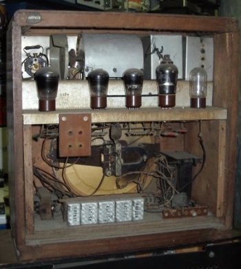

Sujet : radio Trialmo Nouveau | De Thierry Magis Le 01-05-2006 à 14:19 sta |
L'absence de redresseuse me surprend aussi...
Il y a un gros transfo (et manifestement le câble secteur y arrive) et une self pas visible sur la photo.
Les blocs gris sont des condensateurs... Mais je n'ai pas encore vu de redresseur oxymétal, je l'ai cherché aussi... Il est peut-être bien caché.
Mais ce sont ces lampes qui me surprennent, à chauffage direct... Parce que un oxymétal pour la HT, passe encore, mais pour les filaments? Ceux-ci seraient alimentés en AC ?
A moins que le jeu de tubes n'ait été changé par un bricoleur? Voila pourquoi je recherche une documentation sur cet appareil.

Une heure d'examen du poste...
Le voila sorti de sa boîte. Le châssis tient à un encadrement de bois, le tout est glissé dans la caisse. Juste les connexions au diffuseur à démonter...
Une date + signature marquée au crayon sur le châssis : 8-12-30. Ca semble coller avec la technologie.
L'engin a passé les dernières décennies au grenier, mais à part poussière et toiles d'araignée pas de dégâts graves (humidité,...) ni d'habitants dans le bois.
Bien vu, M. Négret ! C'est bien un appareil pour réseau DC. Ce que j'ai pris pour un transformateur (car deux enroulements) constitue bien une self dont les deux enroulements sont en série. Pas d'oxymétal non plus, je pouvais toujours le chercher !
Les tubes sont alimentés en série, avec des résistances en parallèle sur chaque filament, et le tout en série avec grosses 6 résistances + la régulatrice.
La HT "anodique" est prise après la grosse self suivie de la plus petite. L'alimentation filaments ne passe que par la grosse self. Les condensateurs - blocs servent au filtrage, montés en parallèle.
Tous les tubes sont bons (même ceux qui traînaient dans la caisse...) mais la plupart des résistances bobinées sur plaquette bakélite (circuit filaments) sont coupées. Certaines ont d'ailleurs déjà été remplacées dans un passé assez lointain. Sans parler des condensateurs-blocs qui ont laissé sortir leur jus.
Du boulot en vue sur celui-là avant de l'entendre fonctionner !
