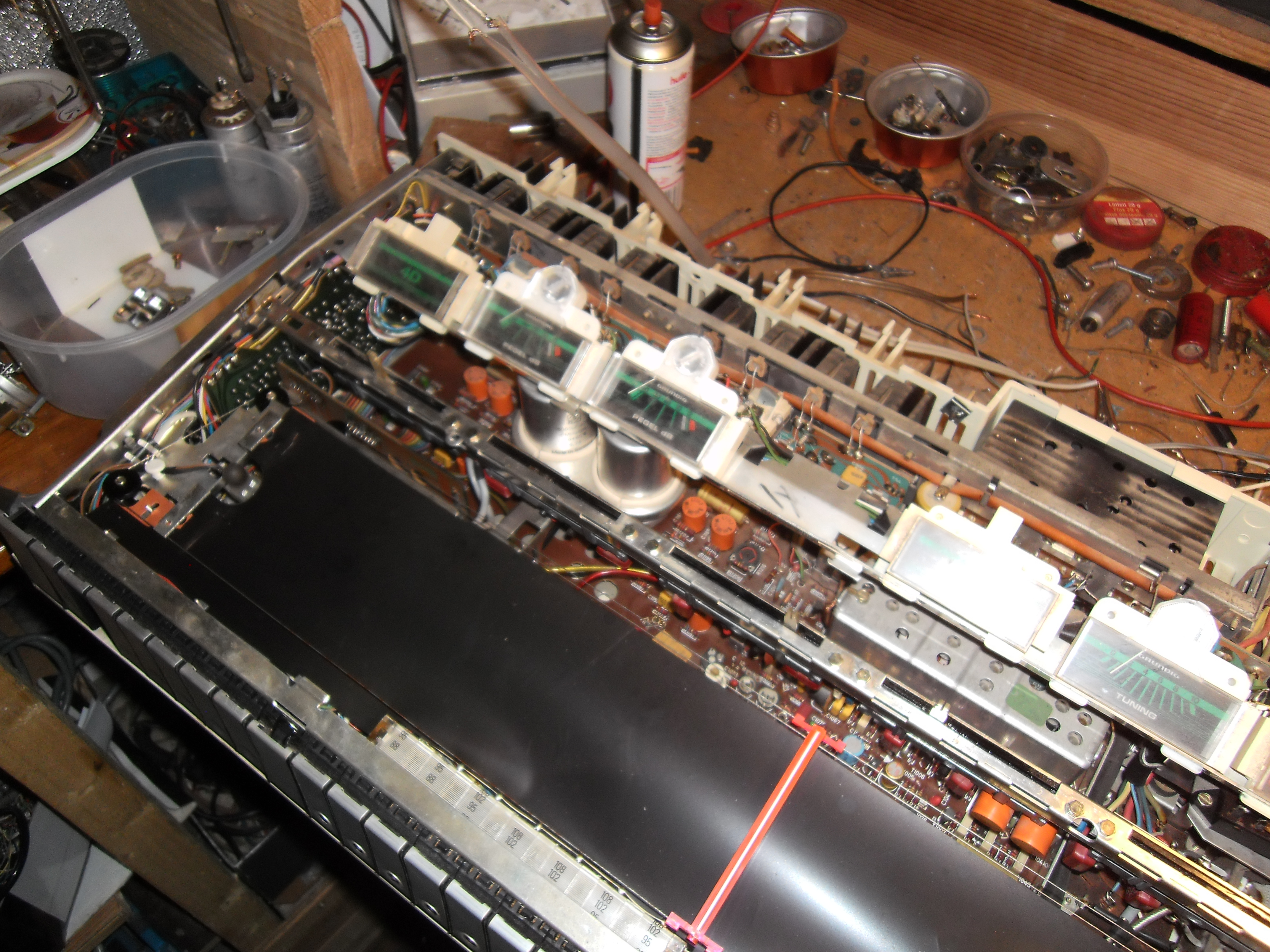

| Sujet : rtv1020 Nouveau | De casevech Le 21-10-2016 à 05:21 sta |
le problème,c'est une usine a gaz,et pour démonté les pots c'est pas la joie et pourtant deux commandes sont cassé c'est d''allieur pour cela que je l'ais pas payer cher( 20euros)et j'ais juste cela a remettre en etat car il fonctionne impécable
| Sujet : rtv1020 Nouveau | De casevech Le 21-10-2016 à 05:25 sta |
erreur de photos nouvel essais
| Sujet : RTV 1020 Nouveau | De Schoser Le 21-10-2016 à 11:07 sta |
Vous avez de la chance, sur cette version, les Potentiomètres sont sur le dessus et vissés ! c'est Accessible !
Pas facile, Mais bon ...
Amicalement,
| Sujet : RTV 1020 Nouveau | De casevech Le 21-10-2016 à 14:42 sta |
et les dessoudé,y avez_vous pensé?savoir lesquelles point a déssouder en principe ily en a trois mais lesquelles? il faudrair avoir un pot identique et je ne crois pas que l'on en trouve
| Sujet : RTV 1020 Nouveau | De pointcom Le 21-10-2016 à 15:19 sta |
Il y a bien plus que 3 points à dessouder en particulier sur le potentiomètre du volume qui doit en comporter 2 fois 5 sans compter la fixation généralement à 4 points.
| Sujet : RTV 1020 Nouveau | De casevech Le 21-10-2016 à 16:10 sta |
avant de commencer les travaux je vais d'abord trouver un pot identique si possible
| Sujet : RTV 1020 Nouveau | De Schoser Le 21-10-2016 à 17:29 sta |
Re... Bonjour,
Il me semble que ces Potentiomètres sont démontable, et qu'il est peut-être possible de remplacer la Manette cassée par celle d'un autre Pot... identique.
Ces Pot... sont assez courant et ont été monté par grand nombre de Fabricants !
A voir !
Amicalement,
Patrice
| Sujet : RTV 1020 Nouveau | De casevech Le 21-10-2016 à 17:52 sta |
ceux qui dessus ne sont demontable, sertie,et puis tant qu'a faire autan mettre un neuf ,de toute feçon il me faut un modele pour le déconnecté de la platine,autrement je ne vois pas les connection a dessouder
