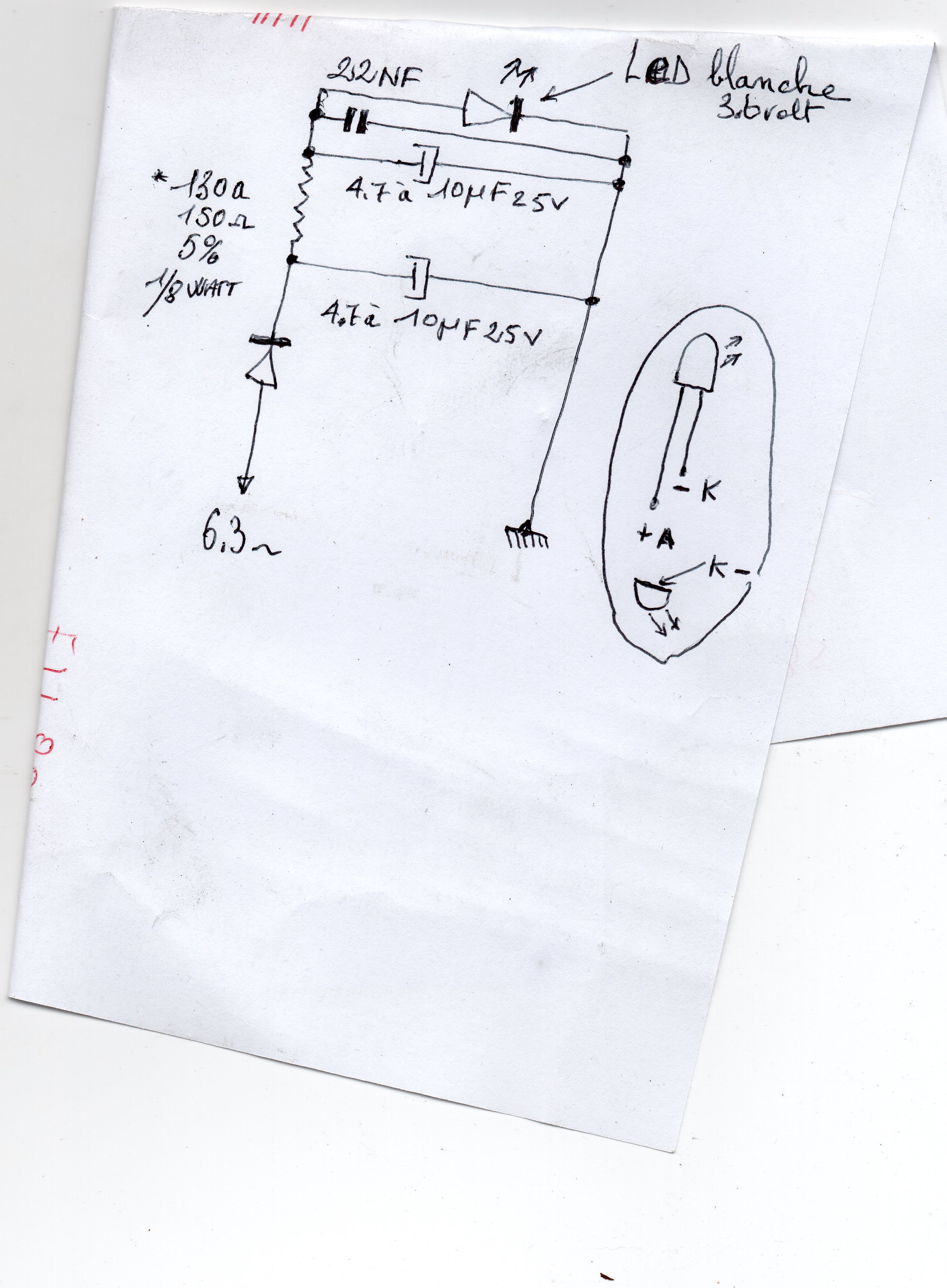

bonjour et bon dimanche
est 'il indispensable de mettre deux condo sur
la résistance de limitation pour la LED de 3.6 volt blanche
ou nul besoin voir dessin >>>>>>>>>>>>>>>>>>>>>
merci
omale 13
| Sujet : led sur 6.3 volt ~ Nouveau | De F6FLC Le 02-10-2016 à 11:25 sta |
à mon avis, le deuxième chimique et le 22 nF ne sont pas utiles
| Sujet : led sur 6.3 volt ~ Nouveau | De roger.29 Le 02-10-2016 à 12:10 sta |
J'avais compris qu'une LED est une diode. La diode de redressement en bas à gauche est elle vraiment utile ?
Mais peut etre que je me trompe.
Bon dimanche à tous.
Roger
| Sujet : led sur 6.3 volt ~ Nouveau | De omale 13 Le 02-10-2016 à 12:38 sta |
re
@ Roger toi tu applique de l'alternatif sur une LED
moi je veux bien si ça marche (je fais des économies )
@Michel merci
| Sujet : led sur 6.3 volt ~ Nouveau | De Jo Le 02-10-2016 à 12:59 sta |
Ce ne serait pas plus simple d'en mettre 2 en série , avec une diode de redressement?
| Sujet : led sur 6.3 volt ~ Nouveau | De latriode 21 Le 02-10-2016 à 13:02 sta |
Bonjour à tous :Appliquer de l'alternatif ne pose aucun problème tant que la tension inverse ne dépasse pas la valeur de tension inverse de la led elle se bloque c'est tout, et aucun courant ne
passe .On peut tout à fait brancher une led sur du 230v alternatif comme voyant par exemple
à condition bien sur de mettre une résistance en série calculée et ne pas oublier de mettre une
diode (1n4007 ) en inverse parallèlement à la led .Il faut bien sur isoler l'ensemble de tout contact extérieur .Cordialement Latriode
| Sujet : led sur 6.3 volt ~ Nouveau | De omale 13 Le 02-10-2016 à 13:28 sta |
RE
@ Jo deux en série dépasse le seuil de la LED 3.6 volt une blanche
alim 6.3 volt ~
@ Latriode OK
| Sujet : led sur 6.3 volt ~ Nouveau | De latriode 21 Le 02-10-2016 à 14:19 sta |
RE @tous une resistance de 470 ohms en série avec la led alimenté en 6.3v alt ça devrait le faire
| Sujet : led sur 6.3 volt ~ Nouveau | De F6CER Le 02-10-2016 à 15:13 sta |
ça marche sans condensateur chimique, par contre on voit un scintillement qui peut etre désagréable , je viens de faire le test, avec un seul 22uF 6V branché avant ou après la résistance de 150 Ohms (aux bornes de la led) l'éclairage est constant
| Sujet : led sur 6.3 volt ~ Nouveau | De omale 13 Le 02-10-2016 à 16:00 sta |
re
oui je viens moi aussi de faire l'essai avec ou sans meilleur avec condo
et effectivement le scintillement disparaît
ça marche aussi si il n'y a pas de redresseur avant la diode
@ Latriode 470 trop grand ,
merci a tous
| Sujet : led sur 6.3 volt ~ Nouveau | De latriode 21 Le 02-10-2016 à 17:36 sta |
Re !j'ai pris la valeur alternative simple alternance du coup la R est deux fois trop grande .Pour de faibles tensions <à18v on peut prendre un potentiomètre 1K pour régler visuellement ,et mesurer la valeur R obtenue. Pour le scintillement les led sont très rapides donc pas de rémanence la led s'éteint pendant l'alternance bloquée .
| Sujet : led sur 6.3 volt ~ Nouveau | De roger.29 Le 02-10-2016 à 18:51 sta |
OK et merci pour vos réponses.
Par contre, il faut éviter de dépasser la tension inverse recommandée par le constructeur. En théorie souvent 5V, en pratique entre 12 et 15V. Avec du 6.3Veff ça passe (Vpic ~9V) .
Avec le secteur, et malgré la présence de la résistance il faut mettre une diode en inverse sur la LED, ou mettre 2 LED tête bêche. Si on utilise une seule LED, elle se retrouve avec 220V sur la 1/2 alternance qu'elle devrait bloquer et ce n'est pas bon pour elle.
| Sujet : led sur 6.3 volt ~ Nouveau | De Jo Le 02-10-2016 à 19:08 sta |
@ Omale, oui exact, j'ai raisonné sur la tension efficace et non la tension crête.

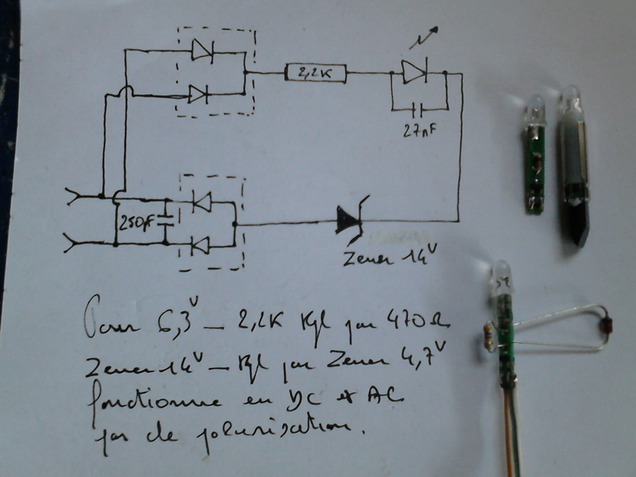

| Sujet : led sur 6.3 volt ~ Nouveau | De guy Le 03-10-2016 à 14:20 sta |
Un montage de led sur l'alternatif basse tension que j'avais sur les lampes témoin en 24 volts
quand j'étais en activité,j'ai eu l'occasion de l'adapter en 6 volts en remplacement de lampes de cadran radio.
LG

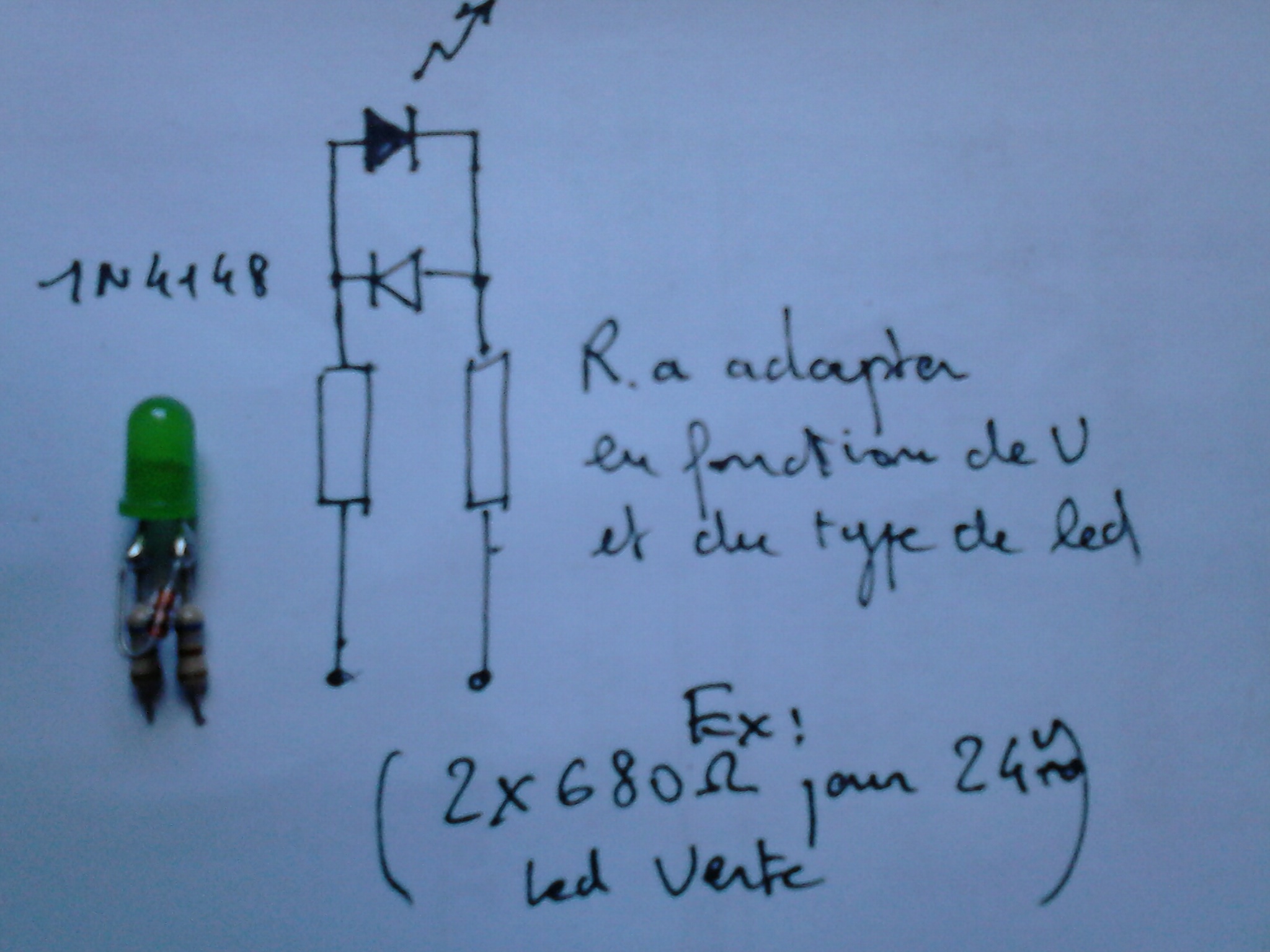

| Sujet : led sur 6.3 volt ~ Nouveau | De omale 13 Le 03-10-2016 à 15:03 sta |
| Sujet : led sur 6.3 volt ~ Nouveau | De F6FLC Le 03-10-2016 à 15:18 sta |
simple et rien à calculer
| Sujet : led sur 6.3 volt ~ Nouveau | De F6FLC Le 03-10-2016 à 15:23 sta |
Autre montage BT
mais dans ce deux cas, ça scintille un peu
| Sujet : led sur 6.3 volt ~ Nouveau | De guy Le 04-10-2016 à 18:26 sta |
une lampe''téléphone'' exhumée de mon tiroir,fonctionne en 24 volts ,suite au schéma
modification pour utilisation sur DC ou AC 6,3volts
